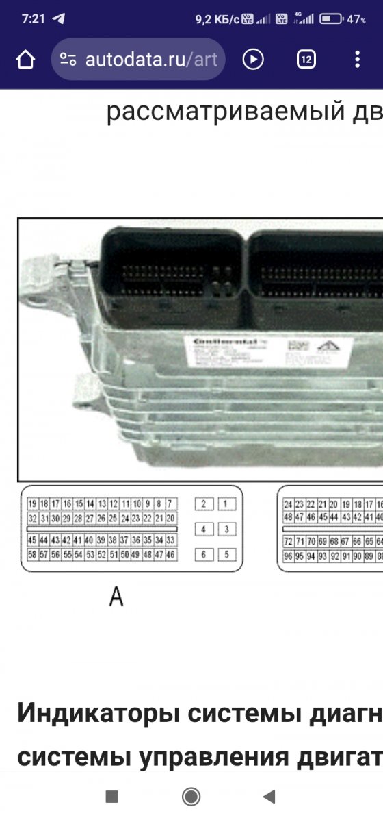

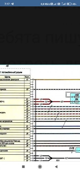

Alex030569 7 058 Опубликовано 17 декабря, 2025 @dtrans эти контакты 01,03,05 и т.д. как то обозначены на самих разъемах? Поделиться сообщением Ссылка на сообщение Поделиться на другие сайты
pet 92 Опубликовано 17 декабря, 2025 2 часа назад, Alex030569 сказал: @dtrans эти контакты 01,03,05 и т.д. как то обозначены на самих разъемах? Поделиться сообщением Ссылка на сообщение Поделиться на другие сайты
Alex030569 7 058 Опубликовано 17 декабря, 2025 1 час назад, pet сказал: Ага,спасибо,нашел.Минуса небыло почему то.Подал минус,все заработало.Сейчас прогрею Бинарном и буду заводить. 2 Поделиться сообщением Ссылка на сообщение Поделиться на другие сайты
PanDiman 1 912 Опубликовано 17 декабря, 2025 (изменено) 25 минут назад, Alex030569 сказал: Ага,спасибо,нашел.Минуса небыло почему то.Подал минус,все заработало.Сейчас прогрею Бинарном и буду заводить. Старайся массу от потребителей подключать на корпус, а не на аккумулятор. Если вдруг, по какой то причине пропадет минус с аккумулятора на корпус, то весь ток пойдет по тоненькому проводу, а он, тоненький провод, не сможет переварить такой ток. Изменено 17 декабря, 2025 пользователем PanDiman 1 Поделиться сообщением Ссылка на сообщение Поделиться на другие сайты
Alex030569 7 058 Опубликовано 17 декабря, 2025 (изменено) 28 минут назад, PanDiman сказал: Старайся массу от потребителей подключать на корпус, а не на аккумулятор. Если вдруг, по какой то причине пропадет минус с аккумулятора на корпус, то весь ток пойдет по тоненькому проводу, а он, тоненький провод, не сможет переварить такой ток. Не понял. По схеме минус идёт с АКБ. Все заработало,завелся,грею кабину. Всем спасибо! Если честно,то офигеваю,как завод сделал электрику.На этот жгут,что идёт на ЭБУ,надет кусок разрезанного шланга и замотан изолентой.Типа что бы не перетиралась проводка об кронштейн ЭБУ. Изменено 17 декабря, 2025 пользователем Alex030569 1 Поделиться сообщением Ссылка на сообщение Поделиться на другие сайты
dtrans 1 641 Опубликовано 17 декабря, 2025 1 час назад, PanDiman сказал: Старайся массу от потребителей подключать на корпус, а не на аккумулятор. Если вдруг, по какой то причине пропадет минус с аккумулятора на корпус, то весь ток пойдет по тоненькому проводу, а он, тоненький провод, не сможет переварить такой ток. Не пойдет. Сгорит пред, который всегда на плюсе. Поделиться сообщением Ссылка на сообщение Поделиться на другие сайты
PanDiman 1 912 Опубликовано 17 декабря, 2025 3 минуты назад, dtrans сказал: Не пойдет. Сгорит пред, который всегда на плюсе. Ну так сгорит что то другое ) Поделиться сообщением Ссылка на сообщение Поделиться на другие сайты
dtrans 1 641 Опубликовано 17 декабря, 2025 @PanDiman В данном случае речь пр ЭБУ. Слишком ответственный узел, что бы рисковать. Поэтому и запитан на прямую и плюс и минус. "Общий массовый провод — кузов — открыт атмосферной влаге и склонен к коррозии. Элементы и модули электроники часто лишаются минуса или получают его через повышенное сопротивление ржавого и окислившегося контакта." Поделиться сообщением Ссылка на сообщение Поделиться на другие сайты
