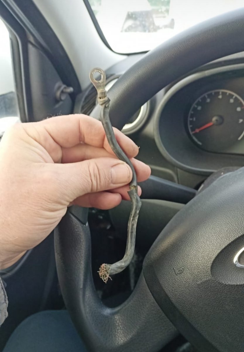

Alex030569 7 146 Опубликовано 16 декабря, 2025 (изменено) Одну причину нашел.Отломился провод от АКБ до блока силовых предохранителей.Устранил,все потребители ожили.Теперь стартер не крутит и реле не щелкает.Снял колодку с реле,вставил перемычку,стартер крутит,но движок не схватывает совсем.Такое ощущение,что зажигание не включается.Хотя приборы все включены. Мысли в слух,а не сгорели мозги,пока ездил с полуотвалившимся проводом с АКБ до блока силовых предохранителей.Это же равносильно тому,что на заведенной машине снять минусовую клемму.Хотя у меня пропадал же не минус,а плюс. Вобщем второй день авто обездвижено. Изменено 16 декабря, 2025 пользователем Alex030569 Поделиться сообщением Ссылка на сообщение Поделиться на другие сайты

Alex030569 7 146 Опубликовано 16 декабря, 2025 (изменено) Да,скорее всего блок сгорел.Провод между АКБ и силовыми предохранителями сгнил.Получается контакта небыло между генератором и АКБ. Предлагают б/у блок за 12 тыс.Прошивку может залить 150 или 170 кобыл.Вобщем какую сам пожелаю. С диагностом разговаривал.Говорит или блок в защиту ушел,или сгорел.Завтра попробую ещё завести.Если не получится,то снимать блок и к диагносту. Изменено 16 декабря, 2025 пользователем Alex030569 Поделиться сообщением Ссылка на сообщение Поделиться на другие сайты
PanDiman 1 969 Опубликовано 16 декабря, 2025 10 минут назад, Alex030569 сказал: Да,скорее всего блок сгорел.Провод между АКБ и силовыми предохранителями сгнил.Получается контакта небыло между генератором и АКБ. Предлагают б/у блок за 12 тыс.Прошивку может залить 150 или 190.Вобщем какую сам пожелаю. С диагностом разговаривал.Говорит или блок в защиту ушел,или сгорел.Завтра попробую ещё завести.Если не получится,то снимать блок и к диагносту. Сделай сам провода из провода КГхл с большим диаметром и засунь его в термоусадку или другую оплетку, на морозе будет мягкий. У тебя вроде бы есть пресс для опрессовки. 1 Поделиться сообщением Ссылка на сообщение Поделиться на другие сайты
Alex030569 7 146 Опубликовано 16 декабря, 2025 1 минуту назад, PanDiman сказал: Сделай сам провода из провода КГхл с большим диаметром и засунь его в термоусадку или другую оплетку, на морозе будет мягкий. У тебя вроде бы есть пресс для опрессовки. Это куда? Акб-силовые преды? Так я уже купил провод.Конечно дешевле самому сделать,да и качественней было бы,в магазинах не пойми что продают.Но если бы знать наперед.Тут же хотел сегодня завести и ехать зарабатывать.А не получилось так.Так бы дома взял провод в гараже,массовые кольца хорошие на 6 мм и опрессовал. Поделиться сообщением Ссылка на сообщение Поделиться на другие сайты

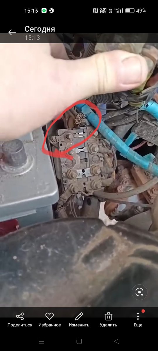

Alex030569 7 146 Опубликовано 16 декабря, 2025 (изменено) 6 минут назад, dtrans сказал: Сань, найди в инетах схему/распиновку колодки ЭБУ. Проверь питание подается ли. Для начала. Реле стартера ЭБУ управляет. У меня было(снимал акум) проводок с минусовой клеммы упал вниз. Их у меня несколько. Я не заметил и пол дня голову ломал. Думал коротнул где по запарке и эбу сгорел. Ребята пишут по ватссапп,что надо смотреть два красных провода с верхнего разъема ЭБУ,они потом в один соединяются.Говорят,у многих там окисляется.И симптомы те же,что и у меня. Изменено 16 декабря, 2025 пользователем Alex030569 Поделиться сообщением Ссылка на сообщение Поделиться на другие сайты
