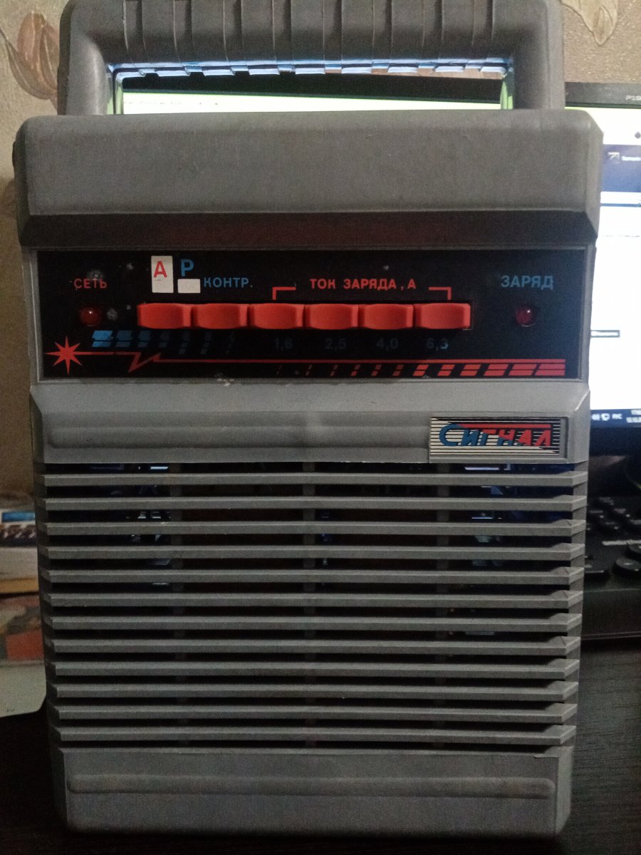

Samarin 250 Опубликовано 13 января У меня советское зарядное. У него интересный режим есть. Как импульс, то даёт 15,5в и тут же сбрасывает до 14в и так постоянно. Я мертвый аккум им оживил, на такой зарядке. Инструкции по пользованию зарядным не нашёл, решил поэкспериментировать. Может кто пользовался таким? Поделиться сообщением Ссылка на сообщение Поделиться на другие сайты

megaladon 189 Опубликовано 13 января 28 минут назад, Samarin сказал: У меня советское зарядное. У него интересный режим есть. Как импульс, то даёт 15,5в и тут же сбрасывает до 14в и так постоянно. Кстати, очень мудрая опция. ЗУ Бережок V1 именно так и работает. Он определяет насколько АКБ здоров и бездумно напряжение не поднимает. Впрочем, так сейчас многие ЗУ работают и даже если ток выкрутить на максимум не дают такого напряжения. Могут даже вообще не дать, даже после полного заряда батареи с плотностью 1.29- 1.30. Поделиться сообщением Ссылка на сообщение Поделиться на другие сайты
