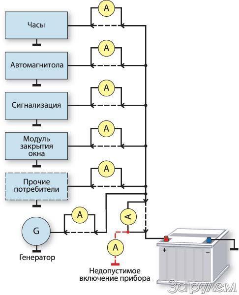

Просто Дед 12 Опубликовано 1 октября, 2013 (изменено) Зарядка естьА в цыфрах это сколько?! Попробуй на ночь снять клемму с АКБ, если езультат будет тот же возможен недозаряд батареи.Если всё будет нормально, нужно искать "вампира" вместо токовых клещей можно использовать китайский мультиметр, он до 10А работает нормально. Стоит 100руб. найти утечку им вполне реально порядок и примеры поиска Удачи! Изменено 1 октября, 2013 пользователем Просто Дед Поделиться сообщением Ссылка на сообщение Поделиться на другие сайты
