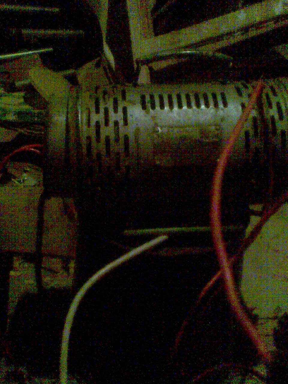

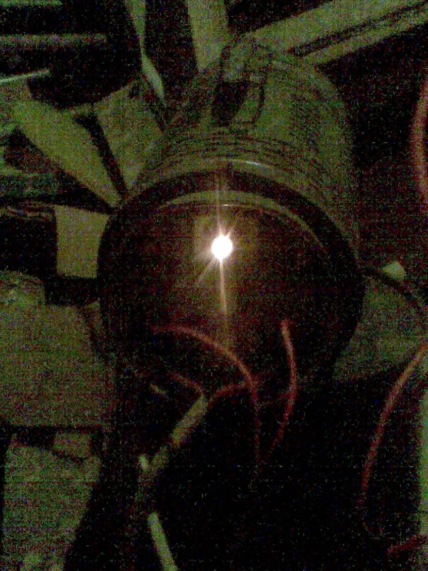

Пашочек26 39 Опубликовано 2 февраля, 2014 (изменено) Привет всем .кто знает что за прибор ,достался когда то с гаражом .Работает исправно ,сам регулирует ток заряда АКБ .Если есть инфа ,и схема буду признателен.Извиняюсь за качество с телефона. Изменено 2 февраля, 2014 пользователем Пашочек26 Поделиться сообщением Ссылка на сообщение Поделиться на другие сайты
Alex030569 7 447 Опубликовано 2 февраля, 2014 Фото000.jpgФото008.jpgПривет всем .кто знает что за прибор ,достался когда то с гаражом .Работает исправно ,сам регулирует ток заряда АКБ .Если есть инфа ,и схема буду признателен.Такие четкие фотки!!! :D Поделиться сообщением Ссылка на сообщение Поделиться на другие сайты

Gazecus59 633 Опубликовано 3 февраля, 2014 Теоретически объясняется просто - в севшем акб вместо электролита дистилированная вода, а она как и любая другая вода боится морозавсе верно,недозаряд-батарейку "дует" по бокам,у меня так былоФото000.jpgФото008.jpgПривет всем .кто знает что за прибор ,достался когда то с гаражом .Работает исправно ,сам регулирует ток заряда АКБ .Если есть инфа ,и схема буду признателен.Извиняюсь за качество с телефона.у меня подобная вещь была(или похожая),просто выпрямитель на 12 в Поделиться сообщением Ссылка на сообщение Поделиться на другие сайты

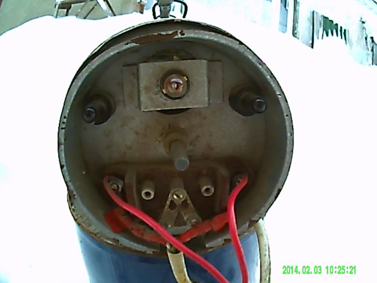

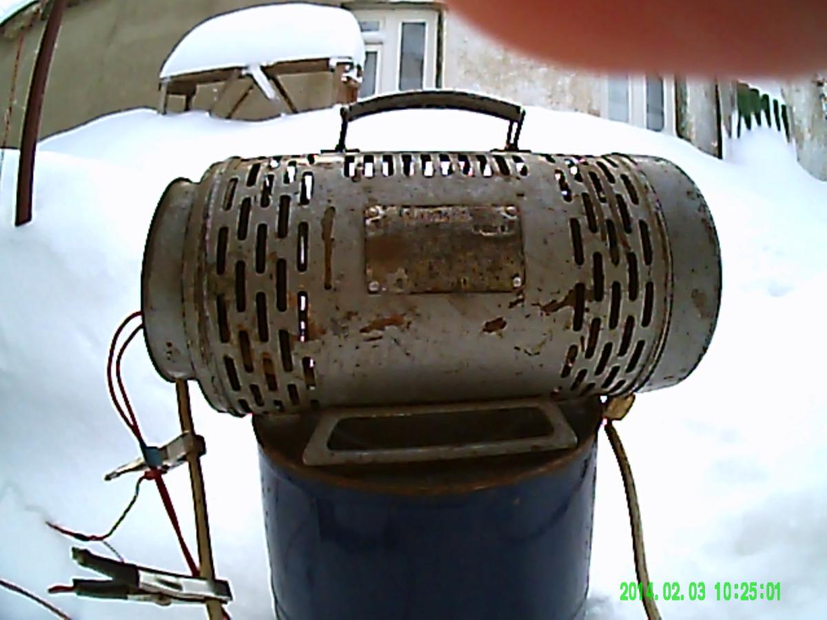

странNik 247 Опубликовано 3 февраля, 2014 сам регулирует ток заряда АКБток то все регулируют..ток чо там с напряжением...да,это советский выпрямитель,часто использовался...только там все вручную..следить надо во время работы Поделиться сообщением Ссылка на сообщение Поделиться на другие сайты
Пашочек26 39 Опубликовано 3 февраля, 2014 Нет там ни каких ручных регулировок.Без нагрузки 16В,ставиш АКБ и чем больше он разряжен тем ниже напруга,но не ниже 12.5В и больше ток ,но не выше 2.5А .Когда АКБ зарядился 14.5 -15 В и ток понижается до 0.20А.Попал он ко мне 97году до этого гараж пустовал лет 7 это точно .У меня просто интерес принцып работы данного устройства,поэтому и обратился с вопросом. Поделиться сообщением Ссылка на сообщение Поделиться на другие сайты

странNik 247 Опубликовано 3 февраля, 2014 Нет там ни каких ручных регулировокпро чо и речь Поделиться сообщением Ссылка на сообщение Поделиться на другие сайты
rusgg 4 006 Опубликовано 3 февраля, 2014 PICT0004.JPGPICT0003.JPG Нет там ни каких ручных регулировок.Без нагрузки 16В,ставиш АКБ и чем больше он разряжен тем ниже напруга,но не ниже 12.5В и больше ток ,но не выше 2.5А .Когда АКБ зарядился 14.5 -15 В и ток понижается до 0.20А.Попал он ко мне 97году до этого гараж пустовал лет 7 это точно .У меня просто интерес принцып работы данного устройства,поэтому и обратился с вопросом.2.5 ампер мало и 16 вольт тоже мало для газелевских акбвообще похоже нет никакой автоматики, начальный ток заряда должен ограничиваться и конечное наряжение заряда Поделиться сообщением Ссылка на сообщение Поделиться на другие сайты
