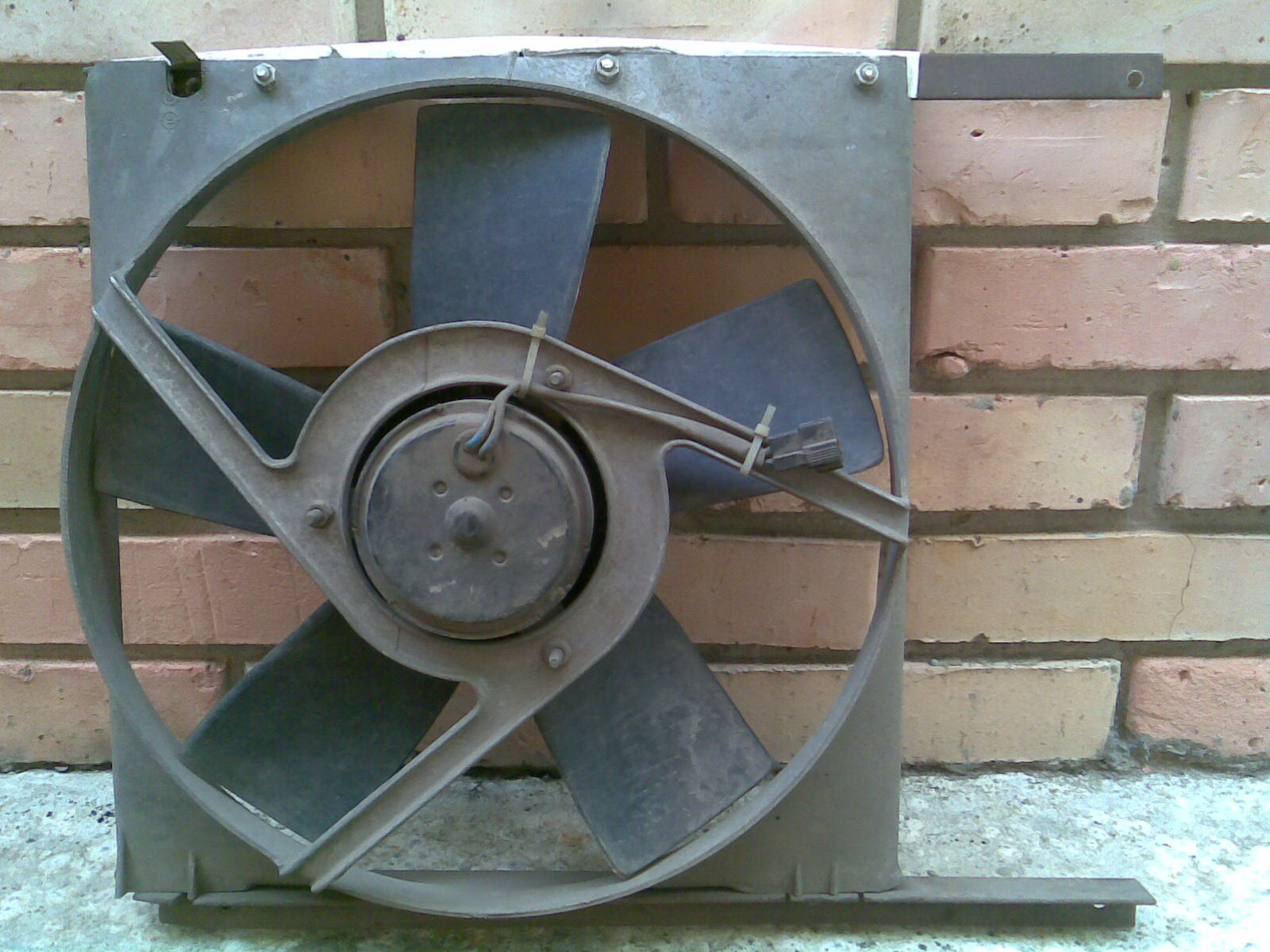

Вот так установлен ЭВСО:
К рамке ЭВСО крепиться через резиновые проставки.

А рамку ЭВСО не усиливал?Хлипенькая она уж больно!
На вид вроде и хлипенькая, но уже 3 или 4 года прошло, как поставил. По началу тоже парился, все заглядывал, а потом и забыл.
Хлипенькая не то слово! На неровностях дороги, от тряски лопасти вентилятора цепляют за три опорные "ножки". Пытался отодвинуть вентилятор от ножек подкладывая шайбы, но тогда он сильно близко приближается к поверхности радиатора, отодвинуть весь "паук" от радиатора не получается, так как он начинает опасно приближаться к помпе. Единственный выход вижу в дополнительном усилении площадки с ножками на которую крепится сам эл.вентилятор нетолстой арматурой или мет.полосами.
RADIST
У меня с рамкой был в самом начале, только один нестандартный случай. Когда я поставил ЭВСО на рамку, резинки я по-моему использовал, которые под болтами клапанной крышки стоят. Так вот поставив по кругу все резинки, я заметил, что одной лопастью, ЭВСО почти цепляет рамку, ну при работе, плюс кочки точно бы достал. Одним словом рамка была не симметричная. Решил все просто, под одно крепление подложил еще половинку резинки и все, ЭВСО встал ровно и ничего цеплять уже не смог. После этого, честно скажу, прошло уже 3-4года, по вопросам крепления ЭВСО к рамке я не лазил. А вот, когда ставил Силичъ(9 мес. назад), то развернул рамку от помпу на 180гр. При этом и Силича провода остались все штатные, иначе пришлось бы их удлинять. Да и от помпы вообще теперь километр. Даже, взяв за внимание снова, тот случай с откручиванием гаек крепления радиатора к верхнему кронштейну, вообще бы ничего не прижалось ни к чему. Верхний шланг не даст, уж больно сильно отклониться радиатору. Есть мнение, что ставить ЭВСО надо со стороны помпы, дабы он дул и охлаждал коллектор. Короче, считаю все это фигней, ЭВСО должен охлаждать именно радиатор, а не двигатель сверху обдувать, поэтому с точки зрения охлаждения разница нет ни какой, на практике проверены оба варианта. А вот в плане удобства крепления, вариант с стороны генератора, удобнее.
У меня рамка лопалась и лопасти пообламывало. Хорошо радиатор жив остался..Пришлось варить, хорошо, что СТО на трассе нашел с нормальным персоналом!!!
