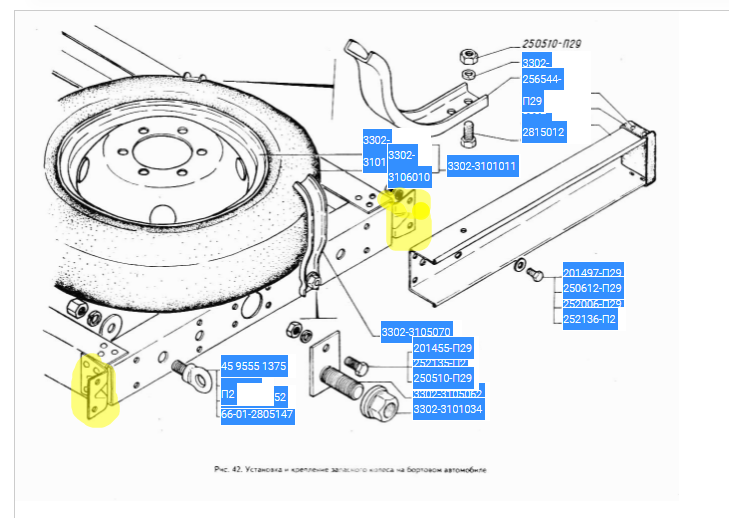

колобок 7 166 Опубликовано 6 сентября, 2021 не могу найти номер этой железяки(выделено жёлтым) и ещё хотелось бы узнать цену на замену этой железяки(можно официалов) Поделиться сообщением Ссылка на сообщение Поделиться на другие сайты
газель2005 2 682 Опубликовано 6 сентября, 2021 @колобок так её как одиннадцать лет не ставят с конвейера. Поделиться сообщением Ссылка на сообщение Поделиться на другие сайты
колобок 7 166 Опубликовано 6 сентября, 2021 12 минут назад, газель2005 сказал: так её как одиннадцать лет не ставят с конвейера. но у меня то стоИт Поделиться сообщением Ссылка на сообщение Поделиться на другие сайты
газель2005 2 682 Опубликовано 6 сентября, 2021 @колобок Пластиковые брусья под фонари поставь и больше не нужны они. Пластиковые брусья стоят по 150 рублей. Поделиться сообщением Ссылка на сообщение Поделиться на другие сайты
колобок 7 166 Опубликовано 6 сентября, 2021 29 минут назад, газель2005 сказал: Пластиковые брусья под фонари поставь и больше не нужны они. они страшненькие,кривые,косые,даже если всё будет плохо - не поставлю их вопрос был про номер железки и цене вопроса её замены Поделиться сообщением Ссылка на сообщение Поделиться на другие сайты
