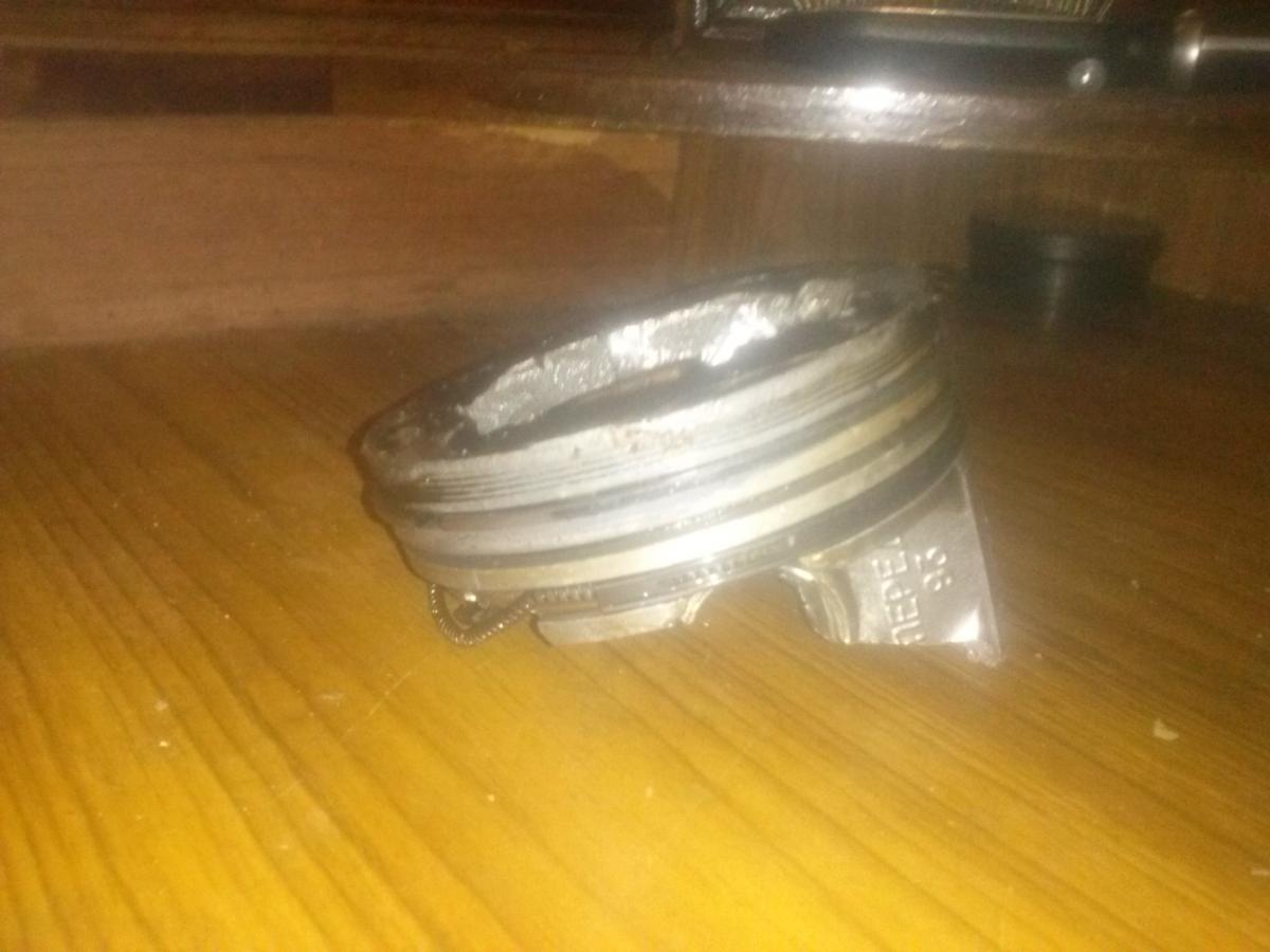

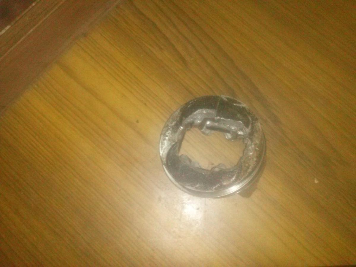

Сегодня звонит знакомый - встрял, говорю что? как? Дотащи говорит - недалеко от Питера уехал. (Сопки) Притаскиваю его домой. Его рассказ - шел в гору с 2,5т на оборотах 3500 и это на первой (двигун 406 инж на бензе), потом удар, заглох. Снимаем бошку и вот -  post-81766-0-55278500-1498215393_thumb.jpgpost-81766-0-27870300-1498215424_thumb.jpg . Сломало палец на оборотах, поршень оторванный ударил по ГБЦ. Ещё и головке досталось, свечу выбило, по выпускным клапанам удар прошелся. Самое интересное, что намедни я ему говорил, что 406-ому тяжело с таким перегрузом, нужен Камменс с его низами, чтобы под нагрузкой не крутить. Но у него всегда отмаз конкретный, пока хорошо платят - буду работать и с таким перегрузом. Сам я больше 2-ух тонн не вожу, и так приходится тошнить в правом ряду 70-75км.ч. (карб 98 л.с на бензе -20% за ГБО, итого 78 л.с) и то за нормальные деньги (30р.км), и на небольшие расстояния. (до 70. км)
Или 402й на крайняк.
