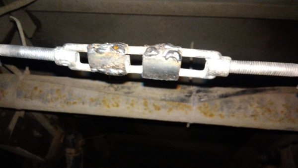

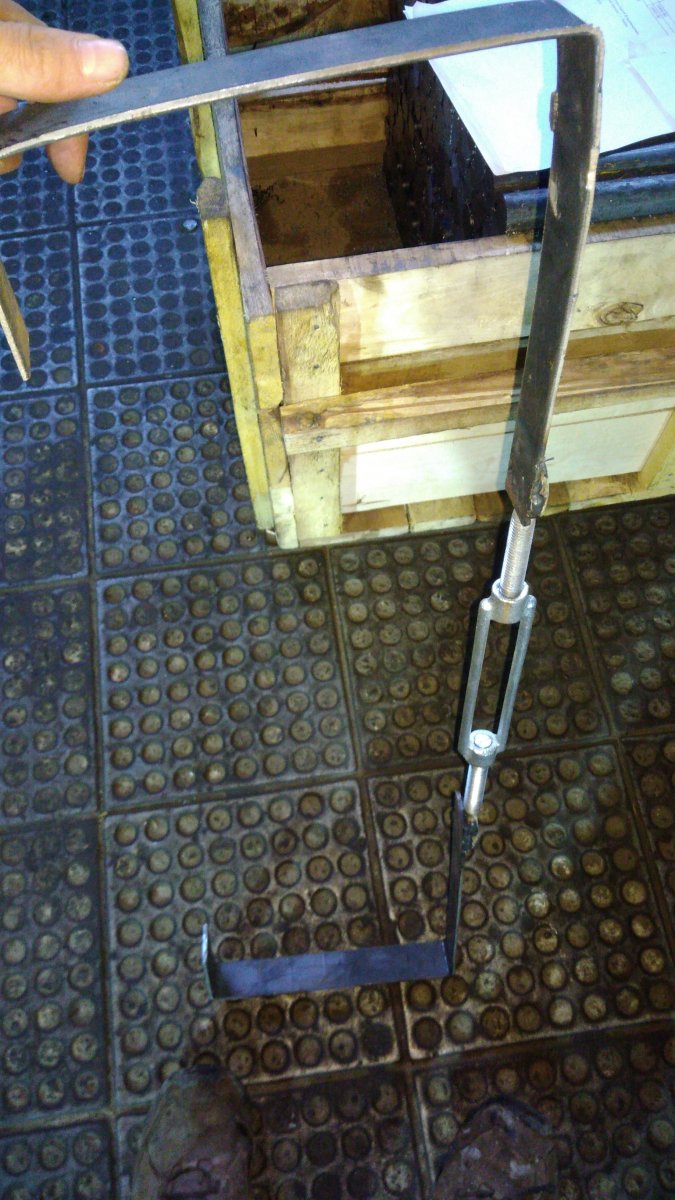

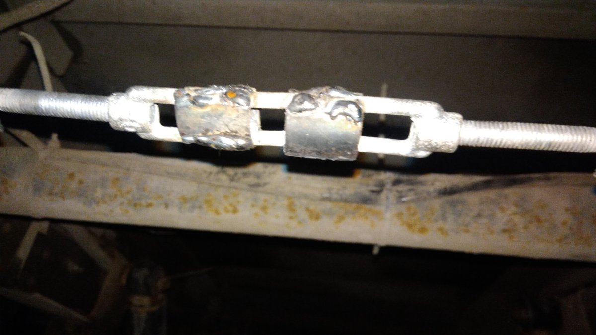

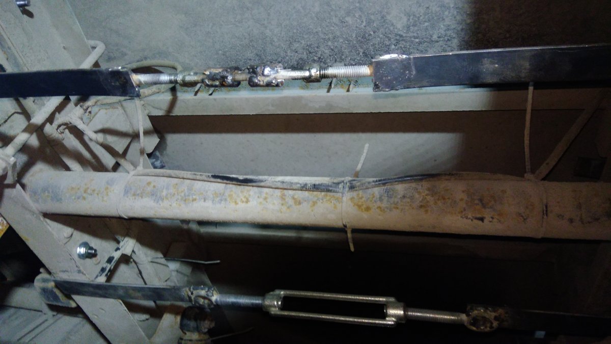

вилли 989 Опубликовано 4 декабря, 2022 В 02.12.2022 в 22:32, вилли сказал: Полоса 5-ка что ли у тебя? Я 3-йкой делаю,заметно стало что низ рамы стремиться наружу,но поперечины еще целые,держат) Тальреп(кажеться так) 10-ку только зря взял - тонковаты.На пробу.Другие 14 или больше поставлю С 16 мм тальрепом уже получше вышло чем с 10 мм - тянешь спокойно 4 мм полоса,пару не стал сваривать,я 4ку то с трудом гнул,не представляю как двойную полосу загнул бы(((,весь верстак расколотил бы... Теперь не переживаю что поперечины треснут Поделиться сообщением Ссылка на сообщение Поделиться на другие сайты
Alex030569 7 028 Опубликовано 4 декабря, 2022 (изменено) @вилли там с дури тянуть не надо,дал чуть натяжку и хватит,имей ввиду. У меня ребята когда делали эти стяжки,они свареные полоски резаком грели и потом гнули. Первое время поглядывал,как бы не ослабла,но там контргайки хорошо держат. Изменено 4 декабря, 2022 пользователем Alex030569 Поделиться сообщением Ссылка на сообщение Поделиться на другие сайты
вилли 989 Опубликовано 4 декабря, 2022 1 минуту назад, Alex030569 сказал: @вилли там с дури тянуть не надо,дал чуть натяжку и хватит,имей ввиду. У меня ребята когда делали эти стяжки,они свареные полоски резаком грели и потом гнули. Слегка стянул,потом когда окончательно обожметься - подтяну.Для этого и сделал 4ку полосу,хватит ее за глаза))) 1 Поделиться сообщением Ссылка на сообщение Поделиться на другие сайты

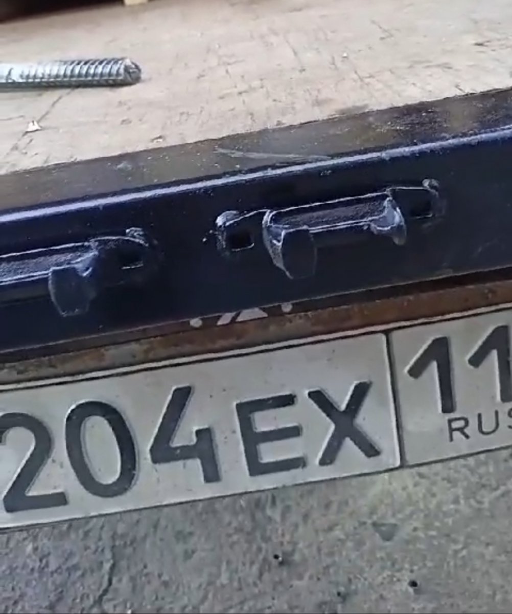

PanDiman 1 903 Опубликовано 5 декабря, 2022 у меня шпильки были вставлены в раму, размер не помню. Поделиться сообщением Ссылка на сообщение Поделиться на другие сайты
Alex030569 7 028 Опубликовано 5 декабря, 2022 32 минуты назад, PanDiman сказал: у меня шпильки были вставлены в раму, размер не помню. Это в зад можно шпильку,а под кабину только так. Поделиться сообщением Ссылка на сообщение Поделиться на другие сайты
вилли 989 Опубликовано 5 декабря, 2022 3 часа назад, PanDiman сказал: у меня шпильки были вставлены в раму, размер не помню. Мне предлагали...Чета не захотел я 16-14 мм дырки в раме делать.Прикрутил полосы болтами 8 мм и норм) Поделиться сообщением Ссылка на сообщение Поделиться на другие сайты
Alex030569 7 028 Опубликовано 5 декабря, 2022 2 минуты назад, вилли сказал: Мне предлагали...Чета не захотел я 16-14 мм дырки в раме делать.Прикрутил полосы болтами 8 мм и норм) Там есть отверстия,новые не надо сверлить. То что сделал,намного эффективнее шпильки. 2 Поделиться сообщением Ссылка на сообщение Поделиться на другие сайты

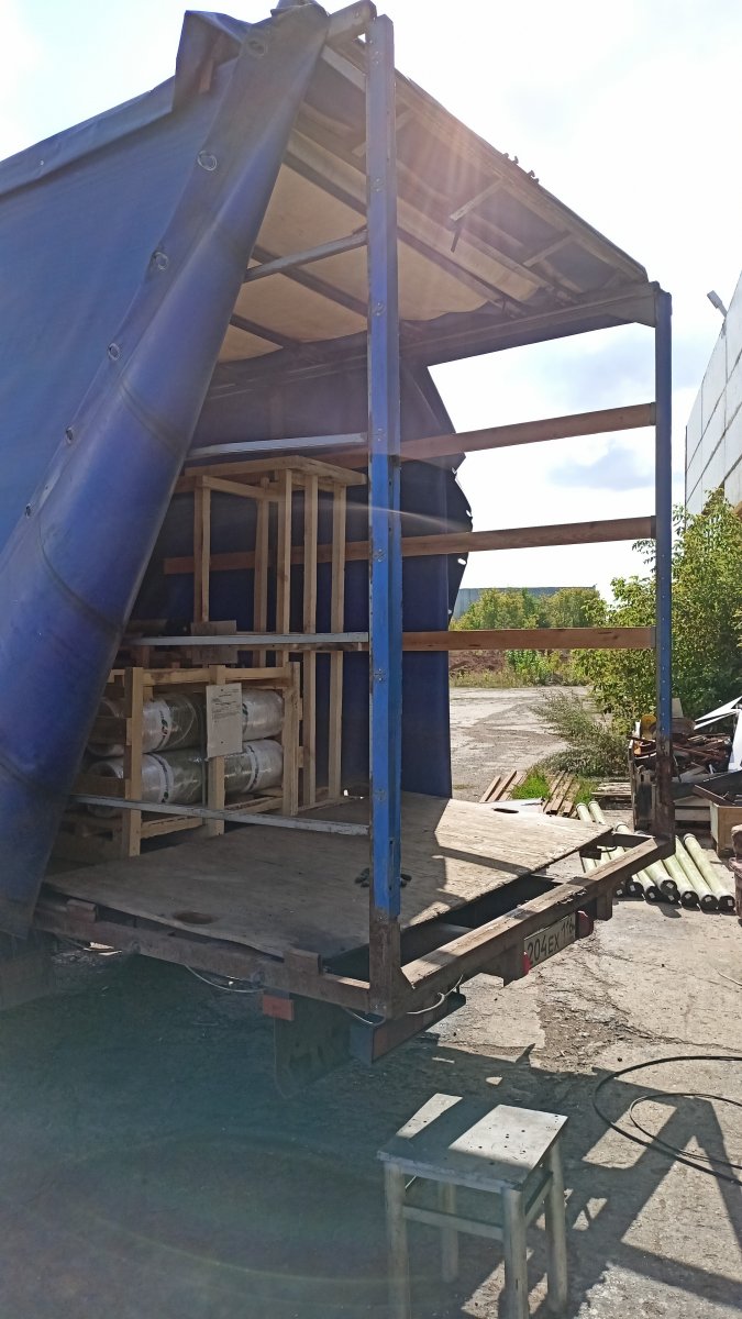

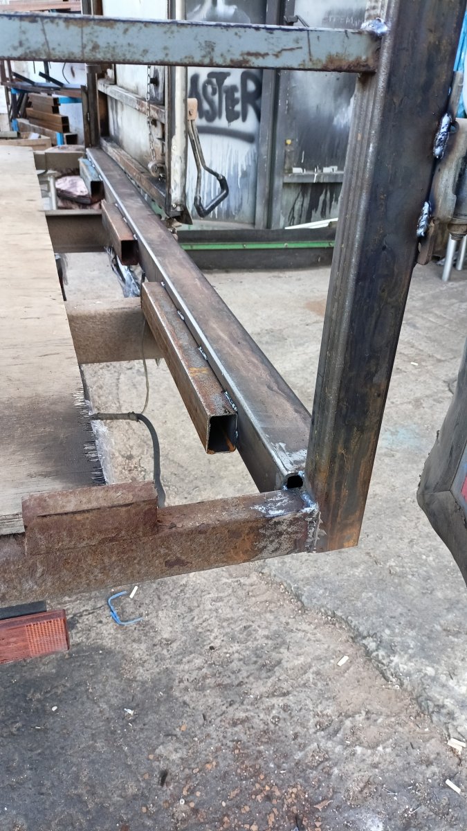

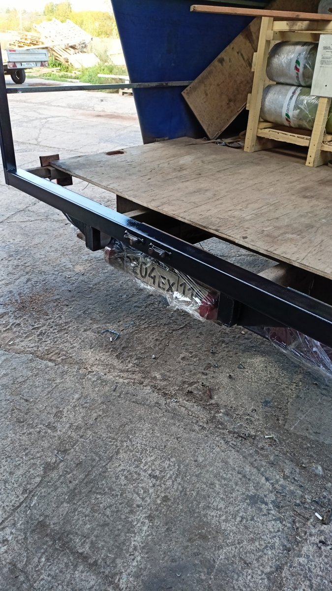

Alex030569 7 028 Опубликовано 3 сентября, 2023 (изменено) Пошел трещать весь каркас сделанный в АТЦ. Оно и не удивительно,толщина металла там 1,5-2 мм. Заехал к хорошему сварному.На заднюю нижнюю поперечину он поставил квадратную трубу 80*80*4.До этого была 60*40 и на ней лежала фанера 20 мм.Теперь фанера лежит в ровень с задней поперечиной.Это очень удобно,погрузчик не ломает фанеру вилами. Стойки сделали из трубы 60*40*3.Дверные петли на сварку. Работа заняла целый день с утра и до вечера.Результатом доволен на все 152%. На следущий год решил продать этот кузов тыс за 120 и варить новый. Изменено 3 сентября, 2023 пользователем Alex030569 2 Поделиться сообщением Ссылка на сообщение Поделиться на другие сайты
