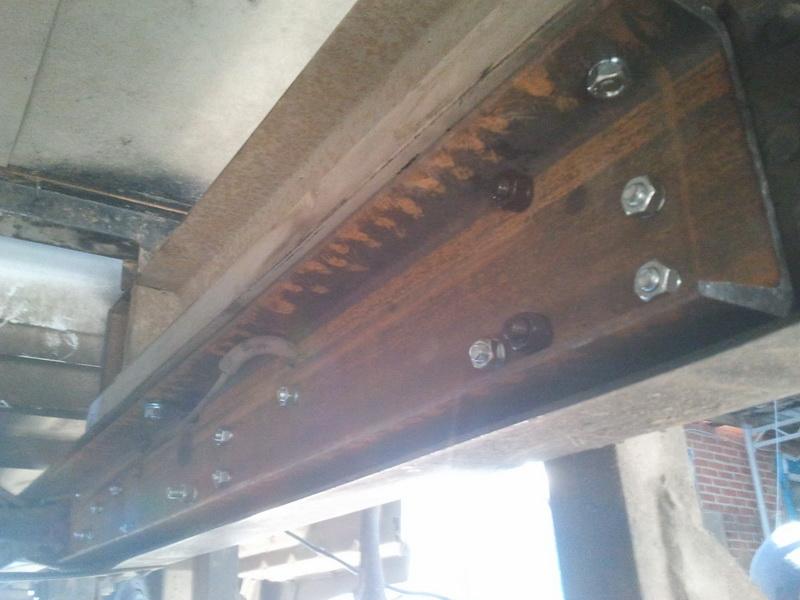

psih93 18 Опубликовано 28 апреля, 2013 а я себе вот так сделал 1 Поделиться сообщением Ссылка на сообщение Поделиться на другие сайты
Maks52 642 Опубликовано 28 апреля, 2013 а я себе вот так сделалдостаточно пластину подложить под болт, в месте бокового крепления кронштейна кабины Поделиться сообщением Ссылка на сообщение Поделиться на другие сайты

kera 10 Опубликовано 7 мая, 2013 по этому фото, если брусок усохнет то нагрузка пойдет точечно на болты 1 Поделиться сообщением Ссылка на сообщение Поделиться на другие сайты
gavriloff 404 Опубликовано 7 мая, 2013 по этому фото, если брусок усохнет то нагрузка пойдет точечно на болтыВроде нет бруска. А так, верно.У меня примерно так крепилось. рама лопнула. Да, и не только у меня. Поделиться сообщением Ссылка на сообщение Поделиться на другие сайты
