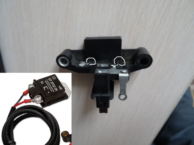

Мужики подскажите ..
Хочу сделать трехрежимку из свой старой для катаз на прамо.
Если эти два контакта отпаять и припоять блок от трехрежимки.
Будет работать.
