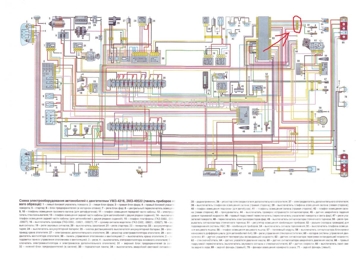

волжанин63
где находится фишка соединения к которой подходит провод от гены +D
так же к этой фишке подходят провода датчика температуры охлаждающей жидкости и от датчика уровня масла.
прикладываю фото.
как я понимаю на тонком проводе "D" от генератора в спокойном состоянии должен быть "минус" а после запуска двигателя появятся "плюс"
Пашочек26
Плюс появляется после включения зажигания.Провод возбуждает гену на ХХ .
