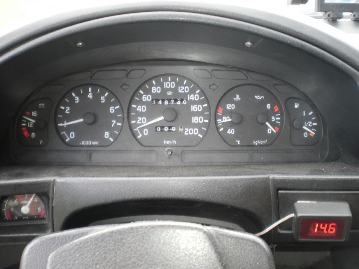

frol1958
Ясно,выведу провод прямо с аккумулятора и вольтметр поставлю какой-нибудь!
Стоит уже 3 года, провода взяты с аккумулятора. и всё вижу, на щиток и бортовой комп не смотрю , что они показывают.         post-29247-0-15409200-1474655120_thumb.jpg
