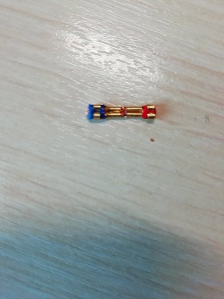

Самые массовые(по схеме) 0,5; 1; 1,5 и немного 2,5 присутствуют.
Вот тренировался. Синий 1 или 1,5 мм, красный 0,5.

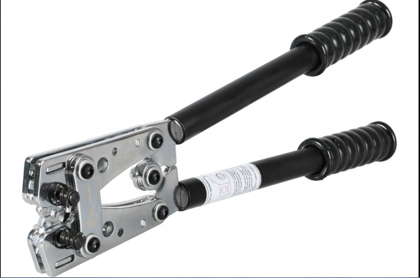

47 минут назад, Татарин сказал:
За стоимость этих клещей,можно массовыми проводами  запастись лет на двадцать.:biggrin:
Этот обжим покупался для дома.Кто пользуется такими,тот знает что вещь зачётная.Я раньше то же тисочками обжимал или пассатижами.
45 минут назад, БРОДЯГА74 сказал:
Которые по факту нам и не нужны, увеличить сечение провода и не будет нигде грется, и напруга поднимется...
Человек пишет,что у него в соединении наконечника и провода окисление.Поджим помог,но все равно греется.При чем тут увеличение сечения провода?
PanDiman
4 минуты назад, Alex030569 сказал:
могу одно сказать, с ним лучше, чем без него ))

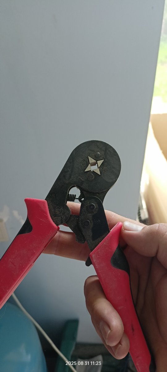

Для мелких проводов у меня такой обжим имеется.
PanDiman
18 минут назад, Alex030569 сказал:
https://ozon.ru/t/amaq6ZH типа таких еще нужны для полного счастья, там еще матрицы можно будет докупить для разных разъемов
Кирилл
1 час назад, Alex030569 сказал:
это вообще для наконечников типа ншви, в авто негде применить
Alex030569
1 минуту назад, Кирилл сказал:
я и не писал,что это для авто.Да,для наконечников ншви
Кирилл
1 минуту назад, Alex030569 сказал:
что это для авто
ну так то в теме про автогенератор порекомендовал, неопытные накупят, а применить не смогут.
Такой тоже есть. Но это скорее для дома многожильные провода обжимать, чтобы в клеммы влезали.
