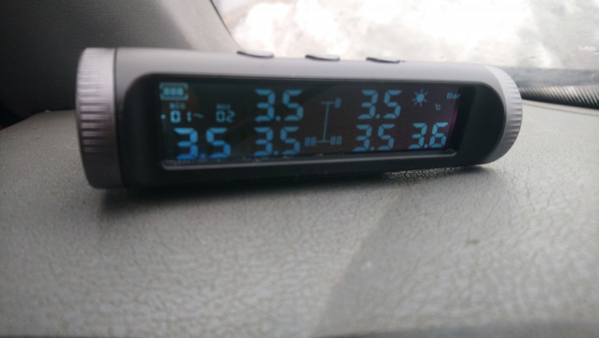

kombrig 591 Опубликовано 15 марта, 2024 Нашёл страницу по теме.хочу отметить полезность данного изделия.при движении увеличилось давление на пять единиц.иногда это вредит покрышке.на ходу подаётся сигнал о превышении заданного параметра.т о есть ,можно остановится и установить нужное давление. 3 Поделиться сообщением Ссылка на сообщение Поделиться на другие сайты

kombrig 591 Опубликовано 16 марта, 2024 8 часов назад, Vovchikk сказал: А когда шина остынет, опять подкачать?. Важно не навредить,это значит ,что давление должно быть как указано производителем.многие качают больше,считая так лучше.а производитель учитывает повышение давления при эксплуатации.об этом я и хотел донести. 3 часа назад, марик сказал: Да, хорошая штука. 1.5 года прожила у меня эта система контроля давления шин, зависла потом, пришлось выкинуть Ничто не вечно... Эта штука уже себя окупила,сохранив хотя бы одно колесо. Поделиться сообщением Ссылка на сообщение Поделиться на другие сайты
соболевич 1 974 Опубликовано 16 марта, 2024 Всю жизнь ( из букваря) увеличение давления от нагрева считалось нормой и стравливать лишнее не рекомендовалось. А здесь в этот момент прибор наверно "пищит и требует". 5 часов назад, марик сказал: Да, хорошая штука. 1.5 года прожила у меня эта система контроля давления шин, зависла потом, пришлось выкинуть Короткий срок жизни, весьма 2 Поделиться сообщением Ссылка на сообщение Поделиться на другие сайты

kombrig 591 Опубликовано 16 марта, 2024 5 часов назад, соболевич сказал: ) увеличение давления от нагрева считалось нормой и стравливать лишнее не рекомендовалось. Если колёса изначально накачаны по паспорту .летом разорвало два колеса ,теперь понятна причина -изначально повышенное давление.рекомендованное 3.2 а было 3.8.плюс трасса ,плюс лето.датчик прояснил ситуацию. На военной техники манометры.внедрять на газели подобную подкачку бессмысленно.по понятным причинам. Поделиться сообщением Ссылка на сообщение Поделиться на другие сайты
Vovchikk 869 Опубликовано 17 марта, 2024 8 часов назад, kombrig сказал: Если колёса изначально накачаны по паспорту .летом разорвало два колеса ,теперь понятна причина -изначально повышенное давление.рекомендованное 3.2 а было 3.8.плюс трасса ,плюс лето.датчик прояснил ситуацию. Это не давление для газелевского колеса. У него допустимое 4.75. А вот перегруз и слабое давление при перегрузе, вполне может быть причиной, ну и само качество резины. 2 Поделиться сообщением Ссылка на сообщение Поделиться на другие сайты
соболевич 1 974 Опубликовано 17 марта, 2024 13 часов назад, kombrig сказал: повышенное давление.рекомендованное 3.2 а было 3.8. Многовато для нагрева.Я в давние времена на Камазе груженом мерил 02-03 не более и не стрельнет баллон от этого. А вот инфа из букваря-В процессе езды шины нагреваются, что увеличивает давление примерно на 10%. Поэтому никогда не спускайте якобы лишних воздух из горячих шин: после остывания давление окажется ниже нормы. Если же вам пришлось подкачивать горячую шину во время поездки, качайте её на 10% больше номинала, и вновь проверьте давление, когда колёса остынут — не ранее, чем через 3 часа после остановки. Поделиться сообщением Ссылка на сообщение Поделиться на другие сайты
