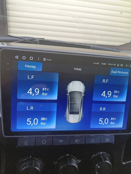

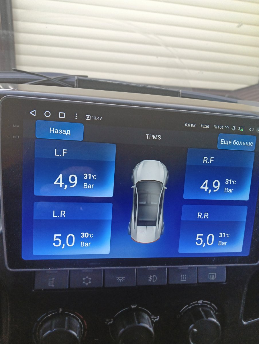

VALERA58REGION 137 Опубликовано 2 сентября Установил датчики давления в шинах на свою газель от Тиайс.Стоит андроид магнитола Тиайс.Правда только на 4 задних колеса, т. к. данной фирмы нет комплексов на 6 колёс. Давно присматривался и решил установить. Пока очень доволен, показывает температуру и давление в шинах. 3 Поделиться сообщением Ссылка на сообщение Поделиться на другие сайты
VALERA58REGION 137 Опубликовано 18 часов назад В 02.09.2025 в 13:05, VALERA58REGION сказал: Установил датчики давления в шинах на свою газель от Тиайс.Стоит андроид магнитола Тиайс.Правда только на 4 задних колеса, т. к. данной фирмы нет комплексов на 6 колёс. Давно присматривался и решил установить. Пока очень доволен, показывает температуру и давление в шинах. Прокатился в рейс с датчиками,очень нужная фишка. Рекомендую.Давление накачал 5,по трассе гружёный при температуре воздуха 20-23 градуса давления поднималось до 6,а температура шин до 60 градусов.А в жару 30-35 там наверно и до 80 поднимется температура и давление ещё больше. Вообщем теперь наглядно видно как нагружаются и трудятся шины с приличным весом авто. Поделиться сообщением Ссылка на сообщение Поделиться на другие сайты
Alex030569 6 597 Опубликовано 17 часов назад 24 минуты назад, VALERA58REGION сказал: Прокатился в рейс с датчиками,очень нужная фишка. Рекомендую.Давление накачал 5,по трассе гружёный при температуре воздуха 20-23 градуса давления поднималось до 6,а температура шин до 60 градусов.А в жару 30-35 там наверно и до 80 поднимется температура и давление ещё больше. Вообщем теперь наглядно видно как нагружаются и трудятся шины с приличным весом авто. Через пол года выкинешь,когда пойдут дожди,снег,соль на дорогах. Хорошая вещь,но уж очень не долговечная.Жалко денег. Поделиться сообщением Ссылка на сообщение Поделиться на другие сайты
Вован 425 88 Опубликовано 17 часов назад 10 минут назад, Alex030569 сказал: Через пол года выкинешь,когда пойдут дожди,снег,соль на дорогах. Хорошая вещь,но уж очень не долговечная.Жалко денег. нифига подобного. Будет уже третья зима, как использую такую систему. только у меня отдельный блок - монитор стоит. Перед установкой самих датчиков на нипеля, смазал чуть графиткой резьбы. два раза в год перекручиваю датчики с летних на зимние комплекты колес и обратно 2 Поделиться сообщением Ссылка на сообщение Поделиться на другие сайты
VALERA58REGION 137 Опубликовано 12 часов назад 4 часа назад, Alex030569 сказал: Через пол года выкинешь,когда пойдут дожди,снег,соль на дорогах. Хорошая вещь,но уж очень не долговечная.Жалко денег. Посмотрим, по отзывам на газелях они ходят и зимой нормально. Заказал ещё один комплект на зимние шины Поделиться сообщением Ссылка на сообщение Поделиться на другие сайты

aldar 1 427 Опубликовано 12 часов назад 5 часов назад, VALERA58REGION сказал: Прокатился в рейс с датчиками,очень нужная фишка. Рекомендую.Давление накачал 5,по трассе гружёный при температуре воздуха 20-23 градуса давления поднималось до 6,а температура шин до 60 градусов.А в жару 30-35 там наверно и до 80 поднимется температура и давление ещё больше. Вообщем теперь наглядно видно как нагружаются и трудятся шины с приличным весом авто. а сами то как они выглядят? задние внутренние норм было бы оснастить ими..это минимум. Поделиться сообщением Ссылка на сообщение Поделиться на другие сайты
Денис22 406 Опубликовано 11 часов назад 47 минут назад, VALERA58REGION сказал: Заказал ещё один комплект на зимние шины Получается у тебя датчики внутреннего расположения? 1 Поделиться сообщением Ссылка на сообщение Поделиться на другие сайты
VALERA58REGION 137 Опубликовано 8 часов назад 4 часа назад, aldar сказал: а сами то как они выглядят? задние внутренние норм было бы оснастить ими..это минимум. Крепятся вместо соска на диск внутри шины Поделиться сообщением Ссылка на сообщение Поделиться на другие сайты
