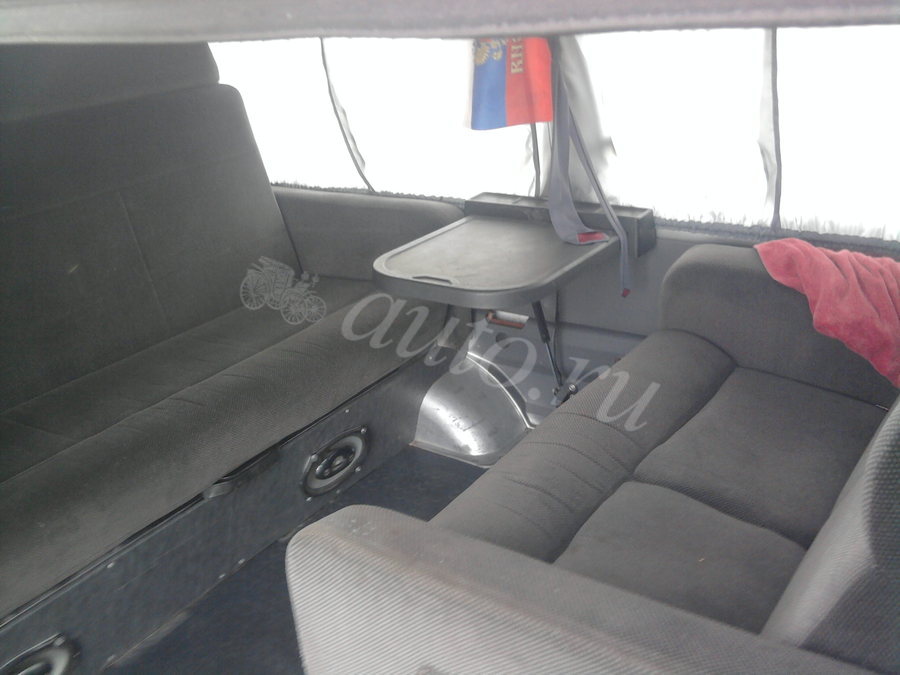

igor2140sl 1 Опубликовано 5 октября, 2013 Купил баргузина вот с таким салоном:подскажите какие должны быть ремни у среднего дивана (у меня нет вообще) Поделиться сообщением Ссылка на сообщение Поделиться на другие сайты
УТЮГ888 941 Опубликовано 5 октября, 2013 Купил баргузина вот с таким салоном:подскажите какие должны быть ремни у среднего дивана (у меня нет вообще).поясные -инерционные. Поделиться сообщением Ссылка на сообщение Поделиться на другие сайты
AHдрей 1 883 Опубликовано 5 октября, 2013 Диваны переделаны. Они изготовлены так как захотелось владельцу, тоесть сейчас тебе. Ремни сняты, на первом посту ДПС - при условии грамотного инспектора, ты попал на штраф... подскажите какие должны быть ремни у среднего диванаПоясной ремень Поделиться сообщением Ссылка на сообщение Поделиться на другие сайты
t-r-a-k-t-a-r 243 Опубликовано 6 октября, 2013 Диваны переделаны. Они изготовлены так как захотелось владельцу, тоесть сейчас тебе. Ремни сняты, на первом посту ДПС - при условии грамотного инспектора, ты попал на штраф... Поясной ременьА кто барги останавливает? И какого х.ра инспектор полезет в салон,у меня даже при регистрации салон не смотрели.Проблемы могут быть в двух случаях:при прохождении ТО и при ДТП. 4 Поделиться сообщением Ссылка на сообщение Поделиться на другие сайты
igor2140sl 1 Опубликовано 6 октября, 2013 .поясные -инерционные.Это понятно. Куда они должны крепиться?? Отверстий для крепления в диване я не нашёл. Поделиться сообщением Ссылка на сообщение Поделиться на другие сайты
t-r-a-k-t-a-r 243 Опубликовано 6 октября, 2013 Это понятно. Куда они должны крепиться?? Отверстий для крепления в диване я не нашёл. А откуда они там возьмуться?Это же самоделка. Поделиться сообщением Ссылка на сообщение Поделиться на другие сайты
igor2140sl 1 Опубликовано 6 октября, 2013 А откуда они там возьмуться?Это же самоделка. Это не самоделка, он такой куплен в салоне. и такой салон видел не только у себя, да и плюс на заднем диване все ремни ( и средний) есть. Поделиться сообщением Ссылка на сообщение Поделиться на другие сайты
Crady 8 425 Опубликовано 7 октября, 2013 Это не самоделка, он такой куплен в салоне.сидушки "автомебель". диваны твои.не штатные на данном авто. Поделиться сообщением Ссылка на сообщение Поделиться на другие сайты
