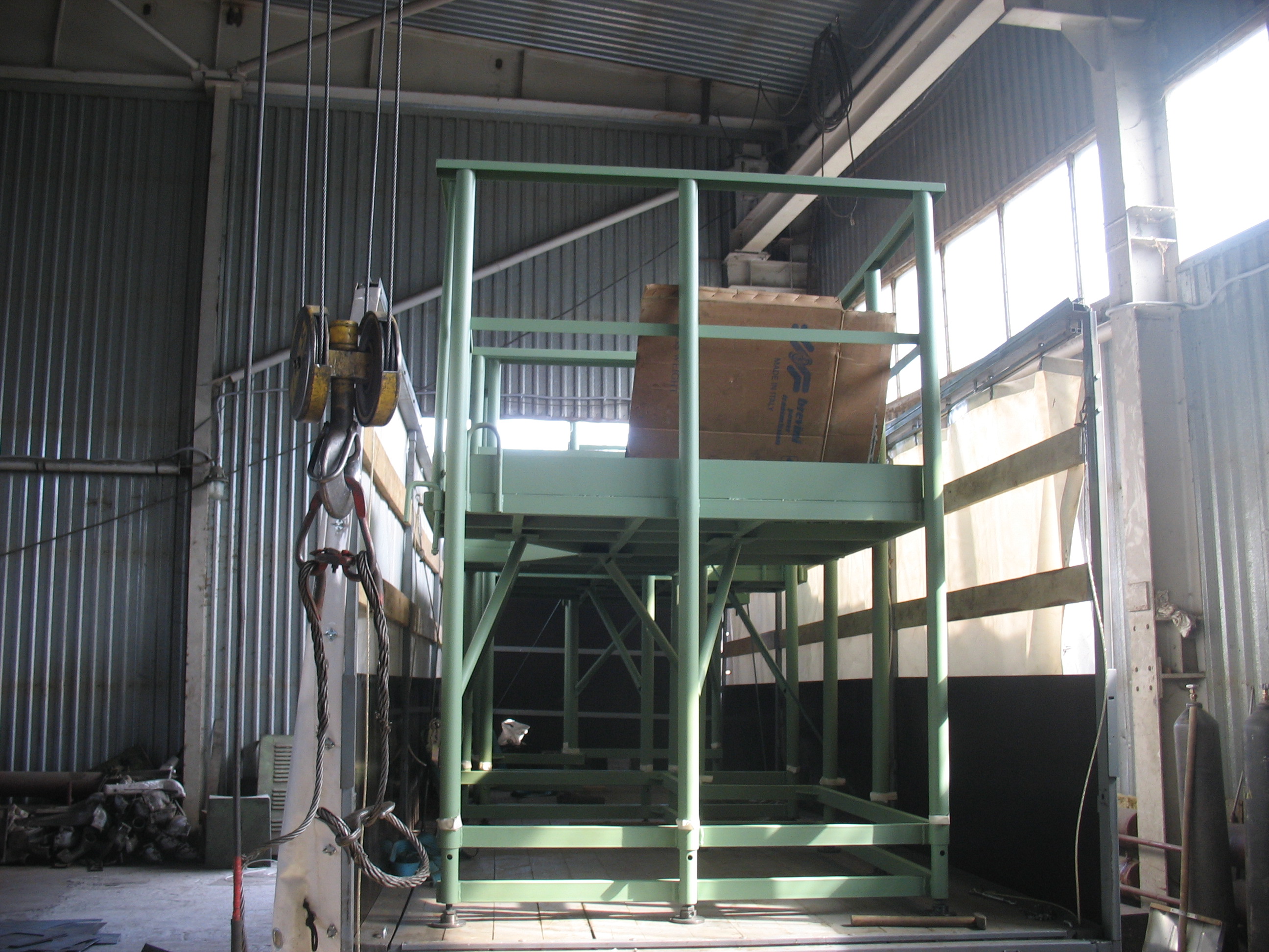

187 1 214 Опубликовано 9 января, 2012 (изменено) Не грузил никогда фото. Вот так получилось. Изменено 9 января, 2012 пользователем 187 Поделиться сообщением Ссылка на сообщение Поделиться на другие сайты

alex134 1 962 Опубликовано 9 января, 2012 Не грузил никогда фото. Вот так получилось.у нас с тобой кузова один в один. тож борта - лам.фанера, 3 стойки, 2 доски. тока твой мне длиннее показался, у меня 4,2м. Поделиться сообщением Ссылка на сообщение Поделиться на другие сайты
187 1 214 Опубликовано 9 января, 2012 6,6 метра. Поделиться сообщением Ссылка на сообщение Поделиться на другие сайты
