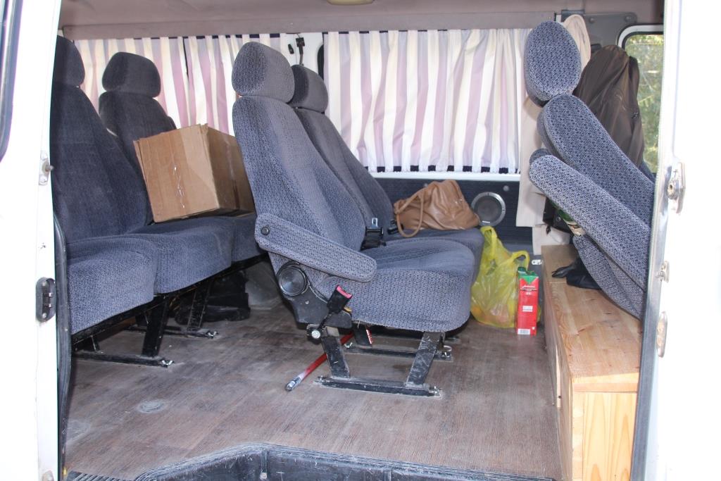

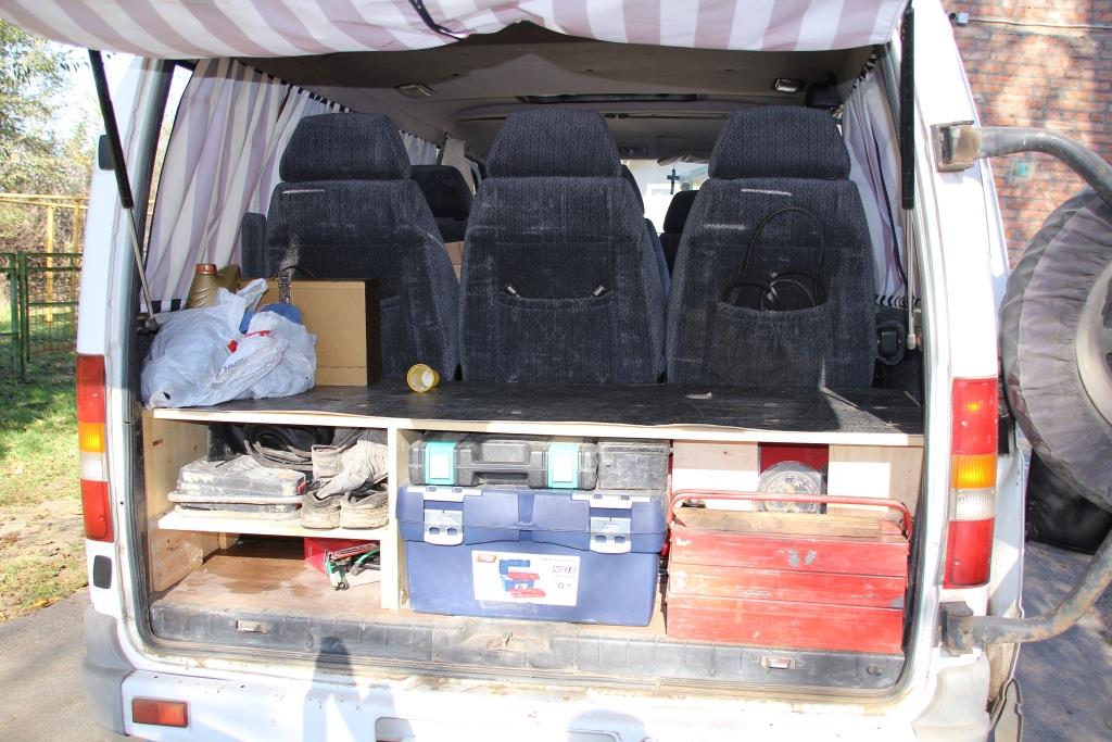

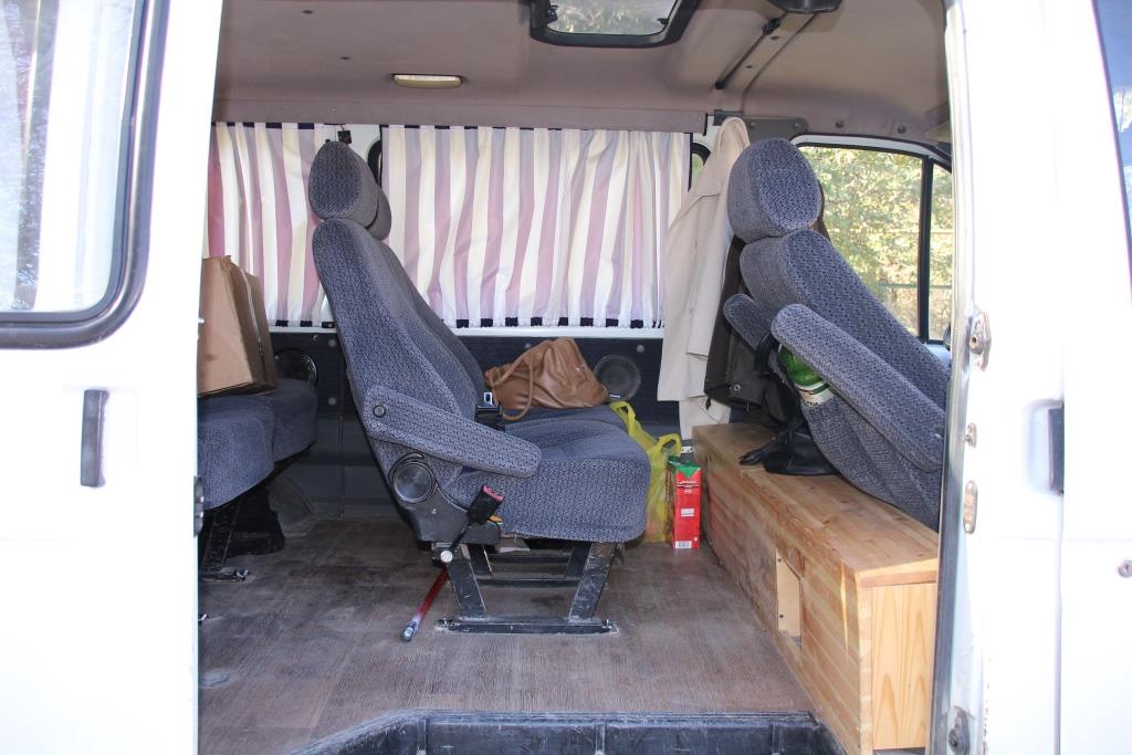

Сергей_К 12 Опубликовано 24 октября, 2013 вот моя переделка, строго не судите, в салоне не убрано т к находились на отдыхе фото 1 Изображение фото 2Изображение фото 3Изображение фото 4Изображение фото 5Изображение фото 6Изображение Раньше пост этот не читал, но... Я тоже развернул средний ряд, но у меня стояла перегородка и я её убрал. Сделал такой же коробок вместо неё. Но... 1. Средний ряд я оставил на стандартном месте и он передвинулся вперёд сантиметров на 30ть. Места до коробка мало, но можно ноги на него ставить. Уже ездил за 1000 вёрст с пассажирами - никто не пожаловался, что некуда ноги тянуть. 2. Задний ряд я тоже подвинул на 30 см вперёд. Для этого пришлось перекрутить стандартные крепления под полом на то же расстояние и просверлить новые дырки в швеллерах сбоку. Всё получилось как родное. Крайние ремни переделал в поясные и без проблем. 3. Из-за всего этого багажник увеличился ещё на 30 см, то есть почти на куб. Над баллоном сделал полочку, а сам баллон поставил дальше к сидениям. В результате все инструменты в коробках помещаются вместе со 103 литровым баллонном и ещё остаётся свободный отсек сбоку от баллона. 4. Теперь хочу пойти дальше: Поставить стандартное двойное пассажирское сидение наперёд (там всё для этого есть и крепления даже), а одинарное перенести третьим в средний ряд. Но я думал поставить его на салазках водительского сидения, чтобы можно было отодвигать вперёд, когда люди залазят на задний ряд. Но увидел у тебя другое решение. Можно его фото? как сидение откидывается вперёд? Тяжёлое наверное? Кстати в моём варианте салона откидывать надо меньше, так как сидения на 30 см стоят ближе к кабине. Я уже видел много таких вариантов в продаже с рук, но не получалось поговорить как они это сделали. В итоге 8 пассажиров и водитель. Категория В. Это как во всех иномарках. Узнавал, что для этого надо заявление в ГИБДД, а потом справку от компании, которая имеет право вносить такие изменения в конструкцию. Нашёл одну фирму, они берут 7000р за справку и работу. Хочешь сам делай, хочешь они сделают цена одна. Причём фирма отправляет запрос в Москву в институт НАМИ и там дают разрешение и разрабатывают варианты крепления, а по факту они уже делают в самой фирме как захотят. Вот хочу пока, но нет двойной передней сидухи, а она тоже на 7000 может потянуть. А вообще, кто-нить делал такое? может отдельную тему надо создать? А модераторы? Ведь переделка полезная и актуальная. Поделиться сообщением Ссылка на сообщение Поделиться на другие сайты

Сергей_К 12 Опубликовано 25 октября, 2013 Мой вариант салона: (извиняюсь за неубранность, это для общего ознакомления. Место для ног. Если убрать коробок, то его вообще много. В этом ракурсе видно где стоит средний ряд: Увеличенный багажник и полка Ширина полки 60 см и ещё есть где-то 10см до двери. Как что переделывал описано сообщением выше. Поделиться сообщением Ссылка на сообщение Поделиться на другие сайты
