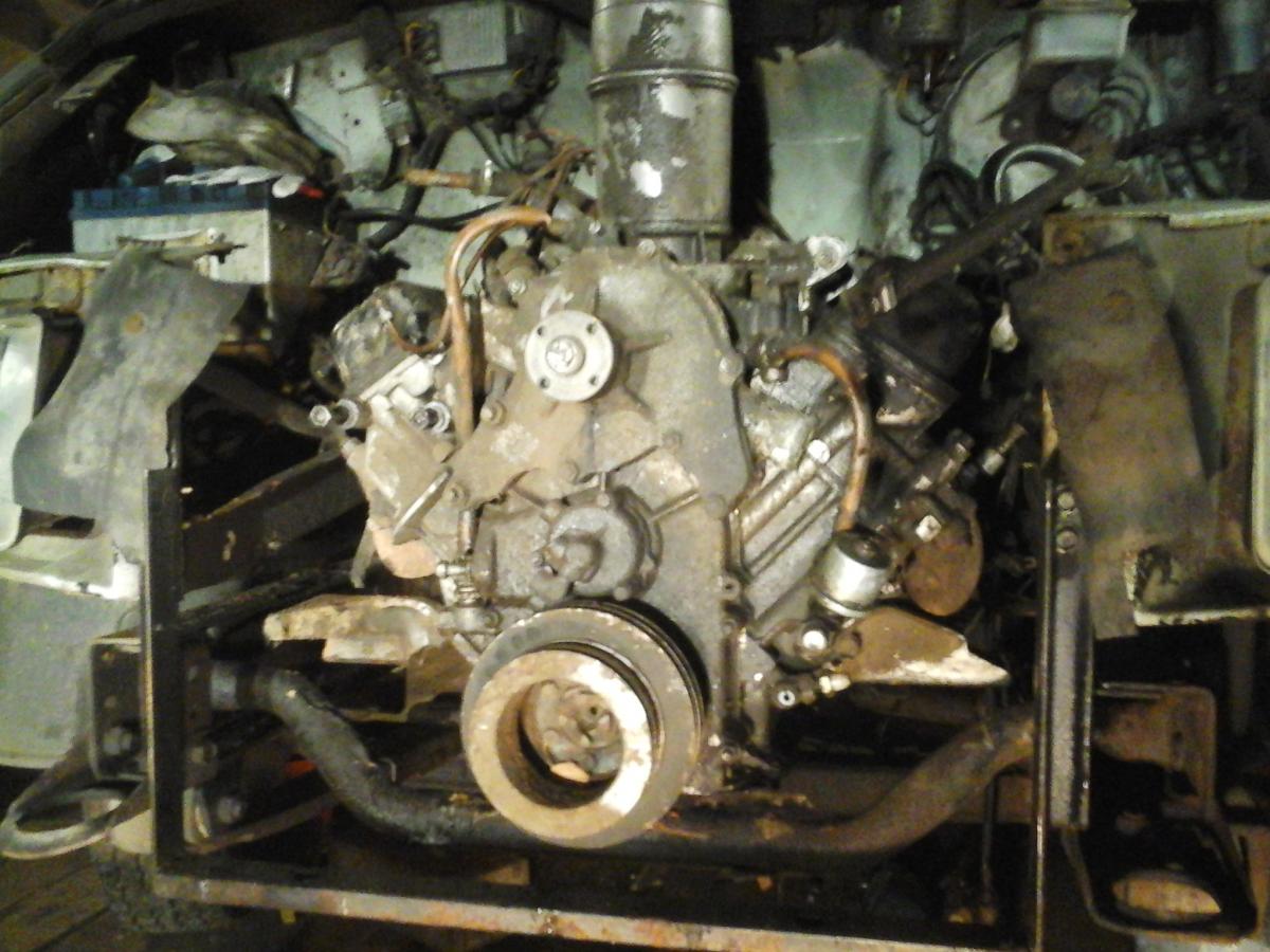

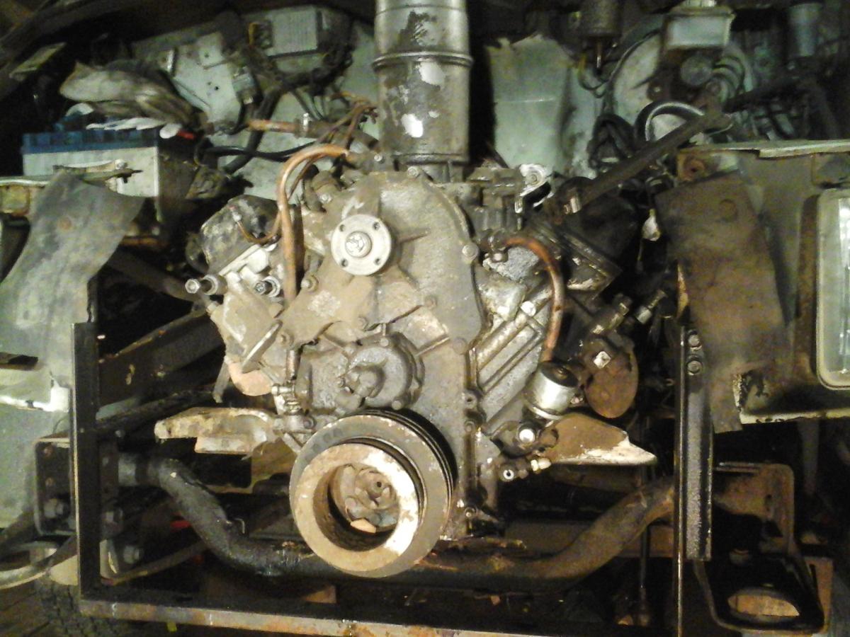

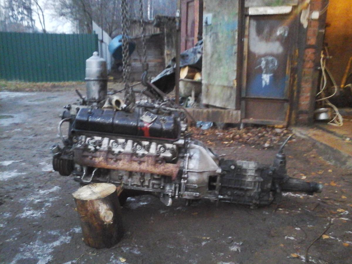

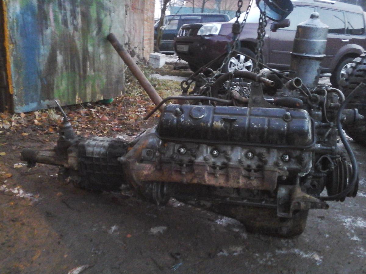

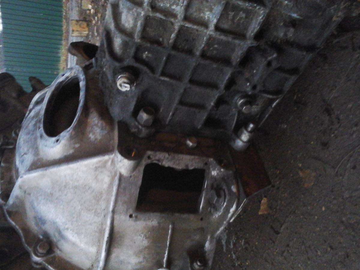

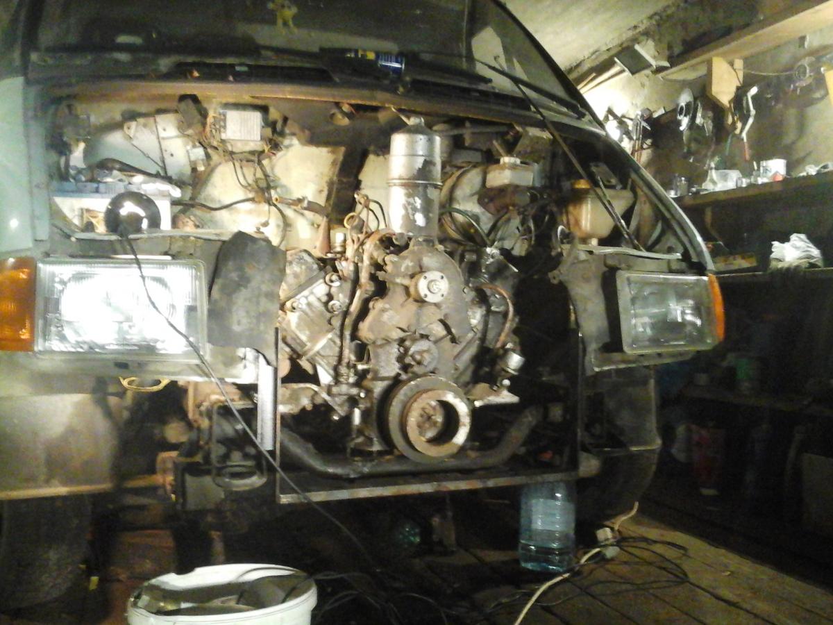

bogerr 10 Опубликовано 3 ноября, 2014 Мотор почьи новый пробег 7тысяч. За коробку малек страшновато, но если что приделаем что нить другое. Хаоактеристик выдающихся у данного мотора нету, но цель пооекта сделать все максимально дешево. Так мотор был куплен за 10 рублей. За столько же был продан родной 402. Так же хочется чтоюы машина ехала сотку с нагрузкой и не тухла в горку. Ну и конечно v8 поосьо охота. Машина у меня не для работы а техничка в спорьивной команде. Коообка от 53 имеет такой же ценьриоующий стакан и длину первичношл вала. Нужно только пересверлить четвре дырки в колоколе. Щиь моторный нужно резать совсем чуток. Завтра бог даст попообую примерить мотор по месту. Поделиться сообщением Ссылка на сообщение Поделиться на другие сайты
Аркадич 2 174 Опубликовано 3 ноября, 2014 да и мощности то особой нету в 53 двигателе.405 даже после небольшой доделки,и то больше выдаст.и жрет тоже неподетски Поделиться сообщением Ссылка на сообщение Поделиться на другие сайты
bogerr 10 Опубликовано 4 ноября, 2014 Моторчик влез. 1 Поделиться сообщением Ссылка на сообщение Поделиться на другие сайты
rusgg 4 003 Опубликовано 4 ноября, 2014 Ну педаль газа Не особо нужна с таким мотором? :) Поделиться сообщением Ссылка на сообщение Поделиться на другие сайты
bogerr 10 Опубликовано 4 ноября, 2014 Я тоже так подумал. Поделиться сообщением Ссылка на сообщение Поделиться на другие сайты

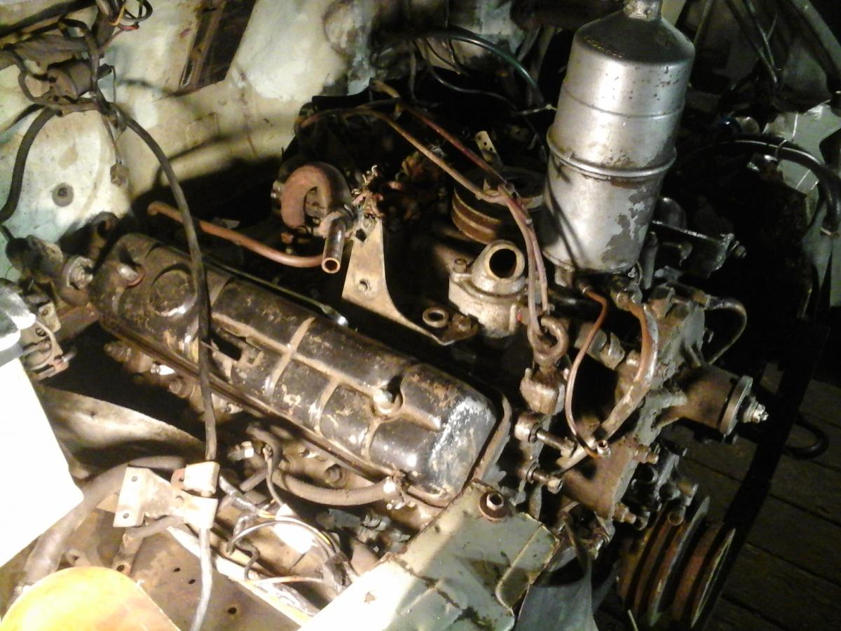

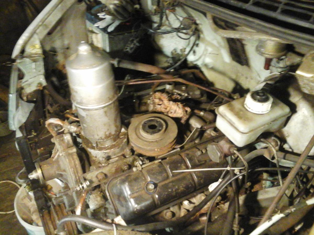

Toyota007 2 890 Опубликовано 4 ноября, 2014 Ну педаль газа Не особо нужна с таким мотором? :)Газ то ладно,а как клапана регулировать?Для это нужно вынуть мотор? :blink: Клапанная крышка то не снимется.Да я ещё понял подушки под двигатель тоже её не придуманы.? Поделиться сообщением Ссылка на сообщение Поделиться на другие сайты
bogerr 10 Опубликовано 4 ноября, 2014 Подушки не стоят, будет новый подрамник. клапанные крышки отлично снимаются. Поделиться сообщением Ссылка на сообщение Поделиться на другие сайты
колобок 7 167 Опубликовано 4 ноября, 2014 bogerr,а с фильтром то как,капот закроется? Поделиться сообщением Ссылка на сообщение Поделиться на другие сайты
rusgg 4 003 Опубликовано 4 ноября, 2014 А нельзя было мотор просто опустить и двинуть вперед? Поделиться сообщением Ссылка на сообщение Поделиться на другие сайты
bogerr 10 Опубликовано 4 ноября, 2014 Фильтр будет обычный через переходник. Про опустить и двинуть не понял. Задняя опора осталась под коробкой на своем месте. От нее и плясал. Поделиться сообщением Ссылка на сообщение Поделиться на другие сайты
