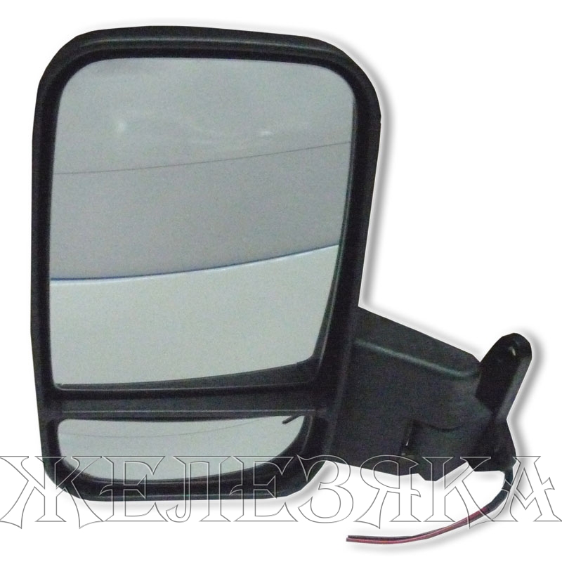

Toyota007 2 890 Опубликовано 23 февраля, 2014 Сань, лучше начать с прозвона цепи питания элемента подогрева....Слав,а где находиться основная розетка зеркала?Что бы прозвонить питание к подогреву. Поделиться сообщением Ссылка на сообщение Поделиться на другие сайты
газель2005 2 708 Опубликовано 23 февраля, 2014 Есть под панелью,а есть в двери.На зеркале три болтика открути, и тяни с проводом до фишки.Либо доску приборов сними,и там увидишь. Поделиться сообщением Ссылка на сообщение Поделиться на другие сайты
Toyota007 2 890 Опубликовано 23 февраля, 2014 Есть под панелью,а есть в двери.На зеркале три болтика открути, и тяни с проводом до фишки.Либо доску приборов сними,и там увидишь.Окей! Поделиться сообщением Ссылка на сообщение Поделиться на другие сайты
УТЮГ888 943 Опубликовано 23 февраля, 2014 Окей!.можно не снимая зеркало c машины, отщёлкнуть элемент -проверить питание на концах, ну и сам элемент на обрыв.лучше этим заниматься в тёплом боксе. Поделиться сообщением Ссылка на сообщение Поделиться на другие сайты
Santila 10 Опубликовано 23 февраля, 2014 А про "польские" зеркала кто может рассказать, кто-нибудь ставил такие? Поделиться сообщением Ссылка на сообщение Поделиться на другие сайты
Toyota007 2 890 Опубликовано 23 февраля, 2014 .можно не снимая зеркало c машины, отщёлкнуть элемент -проверить питание на концах, ну и сам элемент на обрыв.лучше этим заниматься в тёплом боксе.С какого угла лучше начинать отщелкивать???? Поделиться сообщением Ссылка на сообщение Поделиться на другие сайты
Maks52 642 Опубликовано 23 февраля, 2014 С какого угла лучше начинать отщелкивать????До упора зеркало вниз и длинной отверткой подковыривай фиксаторы, одновременно рукой зеркало отжимай Поделиться сообщением Ссылка на сообщение Поделиться на другие сайты
Toyota007 2 890 Опубликовано 23 февраля, 2014 До упора зеркало вниз и длинной отверткой подковыривай фиксаторы, одновременно рукой зеркало отжимайЯ так понял,если зеркало в низ,то с верху будут видны защелки по кругу???Я правильно понял??? Поделиться сообщением Ссылка на сообщение Поделиться на другие сайты
Maks52 642 Опубликовано 23 февраля, 2014 Я так понял,если зеркало в низ,то с верху будут видны защелки по кругу???Я правильно понял???Да, их видно, но зеркало лучше с двери снять, удобнее Поделиться сообщением Ссылка на сообщение Поделиться на другие сайты
