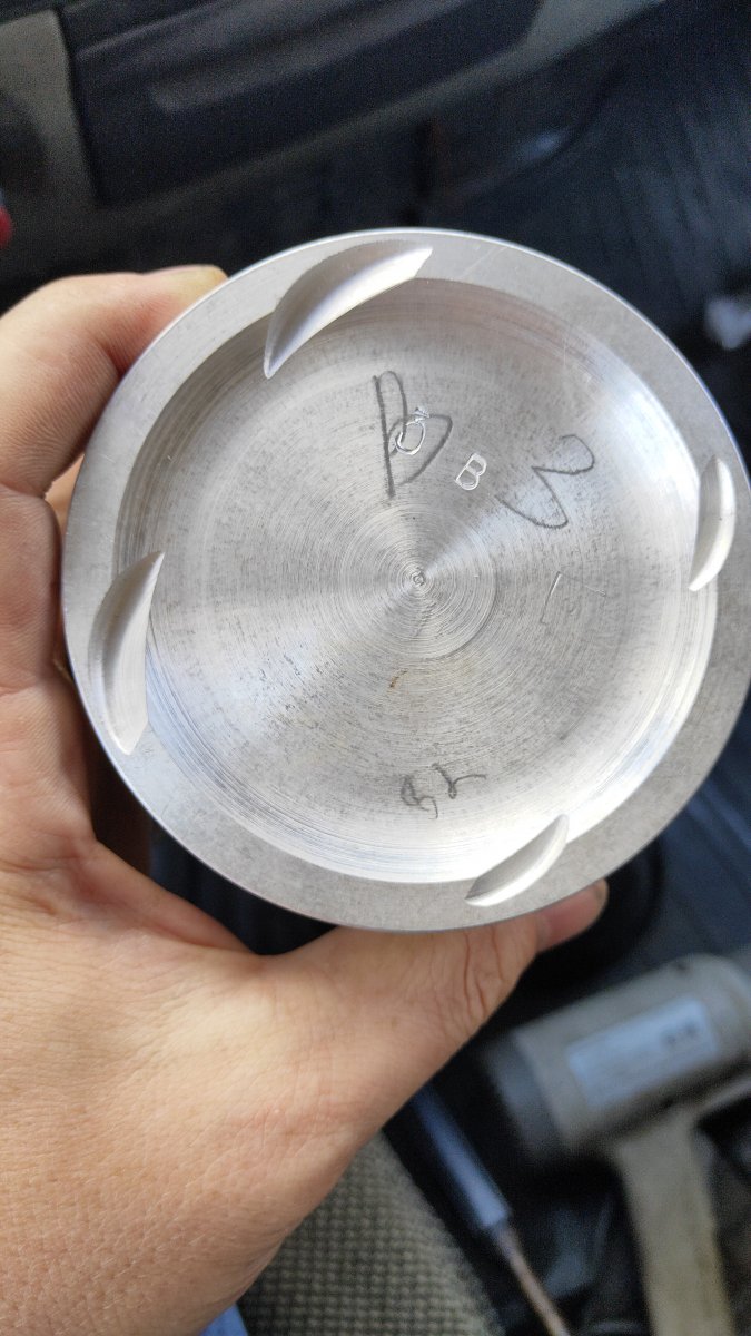

rawsak 7 Опубликовано 27 июля, 2020 Поднимем темку, хочу собрать 406 мопед под 409 колено, размер поршневой 92,5. Вообщем начитавшись есть три варианта, первый шатуны короткие, второй поршень от тоеты, третий поршень ЗМЗ сточенеый . Так вот начал я искать инфу что да как, разрешал замерил родной поршень, и если его сточить под 4 мм то будет стенка дно поршня всего 3 мм, в итоге нашел поршневую ЗМЗ под 76 бензин, поршневая с лужей, эта лужа размером в 3,7 мм где-то, тоесть легко можно сточить у поршневой лужу и ставить 409 колено, единственное без лужи и циковок под клапана, при обрыве цепи может загнуть клапана, на бензине учитывая степень сжатия повышенную получим детонацию, решается бензином или прошивкой на позднее зажигание , но хороший прирост на газу, можно конечно компенсировать прокладками ГБЦ ,делать бутерброды, но смысла думаю нет Правда поршневую найти очень сложно,их уже не выпускают под 76 бензин,но они есть. В 20.01.2020 в 23:46, эдич сказал: Позвони туда или напиши. Мне отписались так Поршни с плоским днищем под 406 блок с 409 валом 7000р в комплекте с пальцами. Есть поршни Тойота, адаптированные для этого двигателя 13000р в комплекте с пальцами и кольцами. Есть мотор комплект поршни, пальцы и укороченные шатуны 13000р. Вот эти вот поршневые он и стачивает либо под стандартные шатуны, либо под укороченные но с этой поршневой , единственное топтовские ещё втыкают,но их тоже немного сточить нужно. Поделиться сообщением Ссылка на сообщение Поделиться на другие сайты
casper 13 Опубликовано 17 ноября, 2020 Сколько останется жаровой пояс до первого компрессионного кольца, после того как сточишь? Поделиться сообщением Ссылка на сообщение Поделиться на другие сайты
