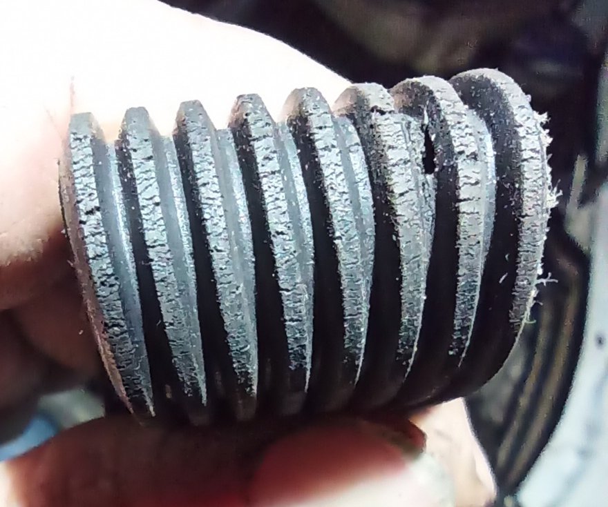

Гроня 48 Опубликовано 14 марта, 2024 Всем привет. Случилась такая история, потекла помпа. Когда стал её менять, снял ремень и тут, опа, он весь потрескавшийся на ручейках, а местами даже стал расслаиваться, хотя внешняя сторона выглядит идеально. Если бы не помпа, я даже не стал бы смотреть на ремень, потому что знал, что его меняли недавно. Поднял свои записи, ремень менялся в июле 23 года на официальной СТО, с тех пор машина прошла 19 тыс км. Достал из загашника старый ремень, который стоял с завода, по записям его пробег составил 187 тыс км, на вид он как новый, только надписи стёрлись, а поменяли его из-за того, ну сколько он может ходить, просто для профилактики. Пока его и поставил. А на будущее хотелось бы знать, как отличить оригинал. Что касается снятия/установки, то поскольку я менял помпу, у меня были сняты бампер и радиатор, поэтому снял и поставил ремень без всякого труда. Устанавливал так: сначала одел ремень на все шкивы и натяжной ролик, за исключением 2-х направляющих роликов вверху, потом отвёл натяжник и одел ремень на 2 оставшиеся ролика, всё. Всем удачи и совет, никогда не ставьте галимые ремни Поделиться сообщением Ссылка на сообщение Поделиться на другие сайты

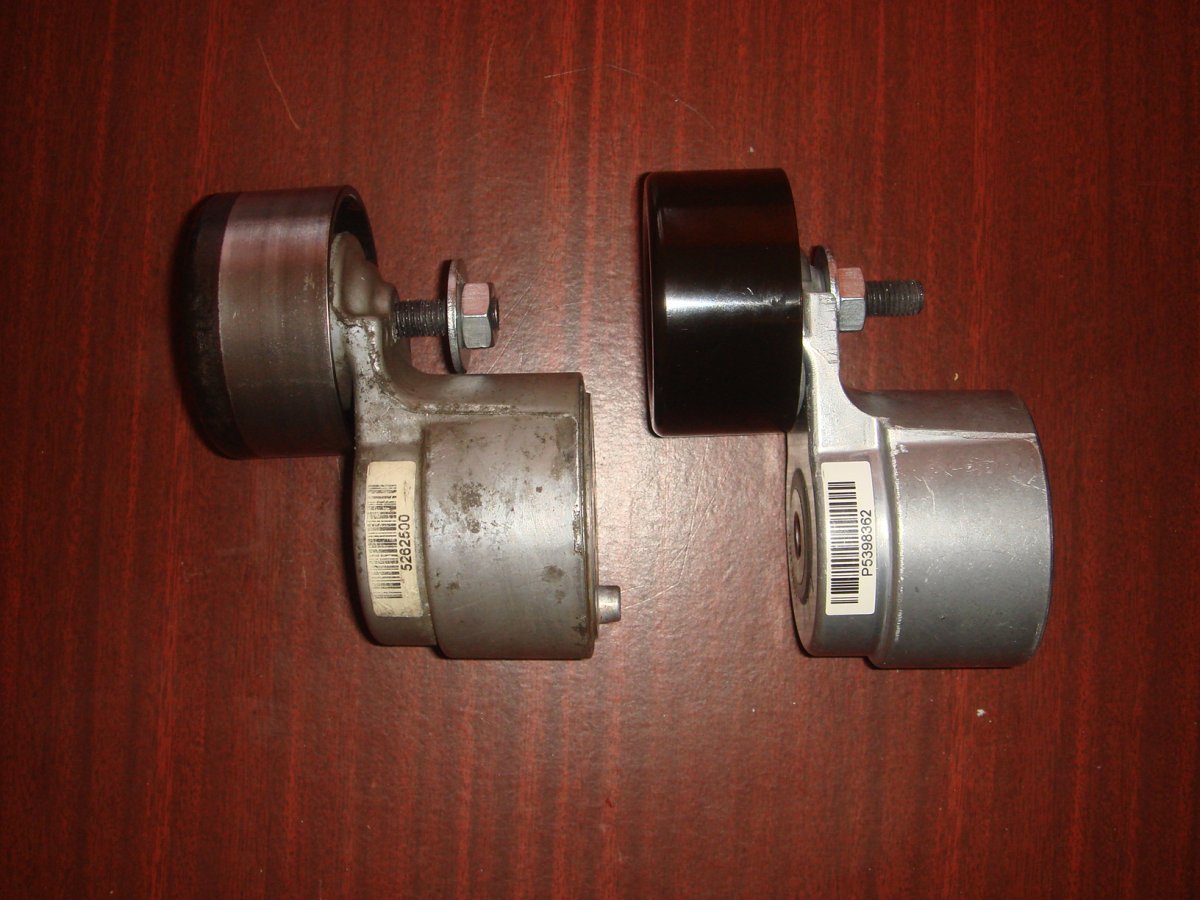

Ян 5 Опубликовано 20 марта, 2024 В 13.03.2019 в 16:50, РИЕ сказал: А у кого-нибудь есть Камминз с кондиционером? Сегодня меняли ремень, вдвоем. Ну никак не лезет. Потом разобрались - коробочка ремня с надписью 2495, а ремень 2475. В магазине обменяли без бэ. Но и нормальный хрен натянешь. В итоге провернули болт ролика на натяжном. Новый стоит 3300. Решили в старом нарезать резьбу М12 и расточить втулку. Пока еще не доделали... Так какой же ремень надо с кондиционером? Стандартный прямо под ролик (верхний) завести проблема. Ну не лезет, падла! И, да... В интернетах хрен найдешь картинку как ремень заводить. А он вокруг компрессора хорошо так огибается. И все это пальцАми. Блин, ремень вдвоем менять. Это ж жопа какая-то! Что за коробочка, где её найти? Поделиться сообщением Ссылка на сообщение Поделиться на другие сайты

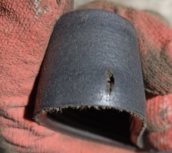

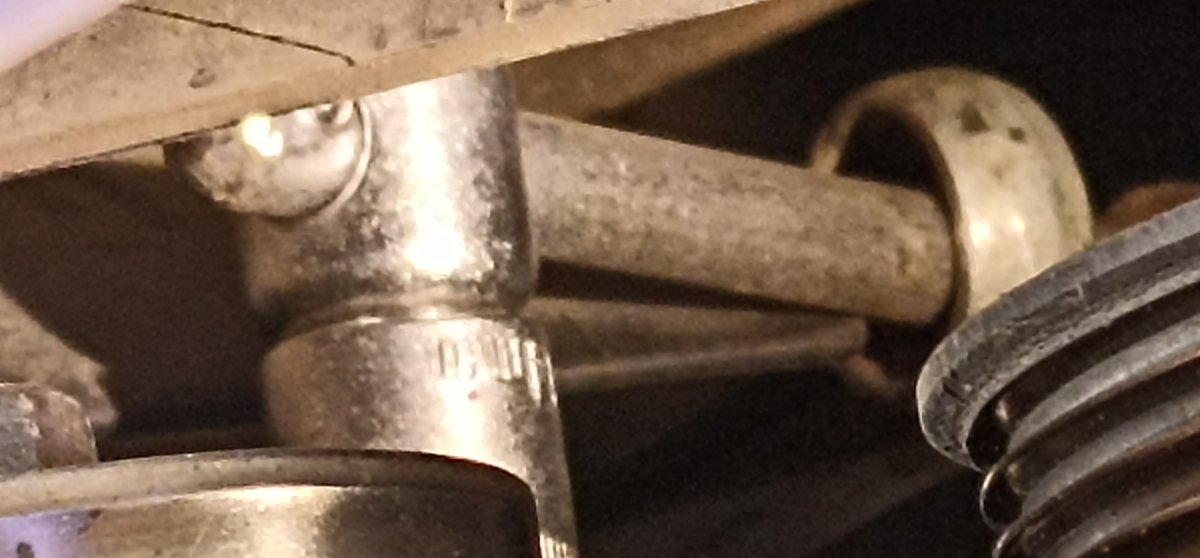

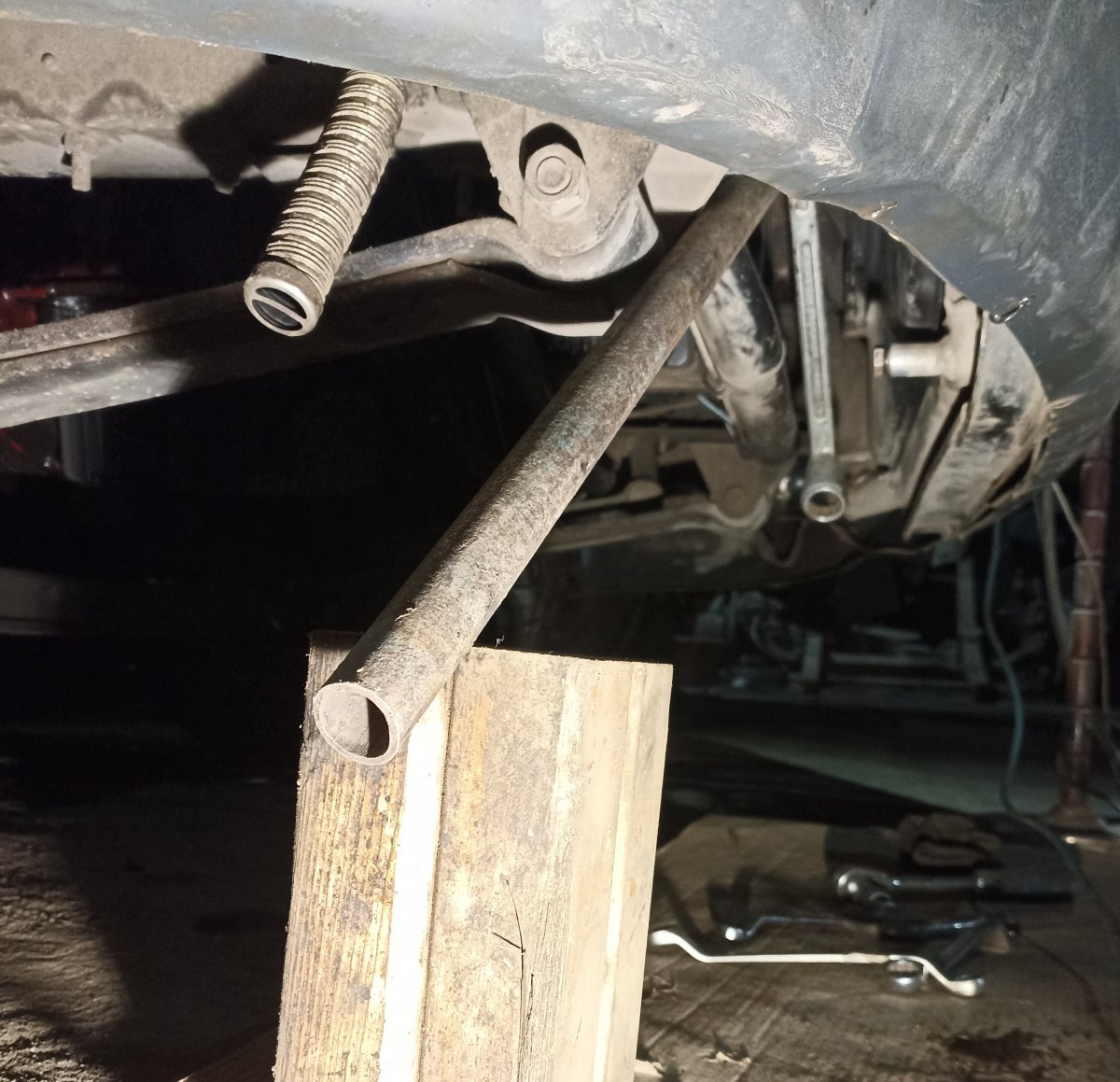

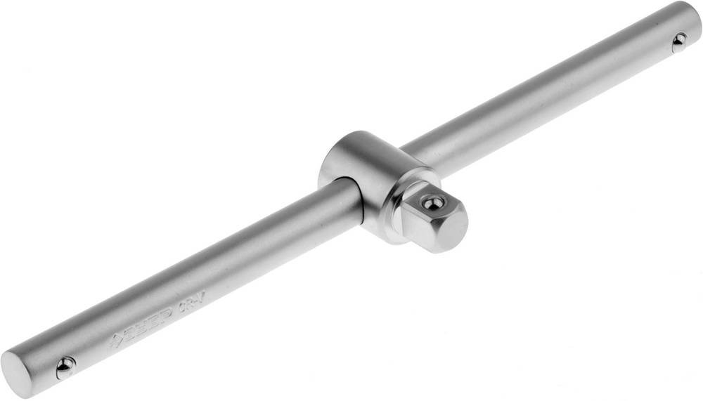

ВВадимыч 10 Опубликовано 21 ноября, 2024 Многобукв. Обнаружил порез на ремне,возможно и моя в том вина,что занимаясь другим,насыпал грязи на шкивы и не продул как следует,хотя видимо уже и так время подходило,много микротрещин на внутренней стороне. Но писка от него не слышал. Перечитав эту тему и видео,решил попробовать поменять ничего не разбирая. Таки это можно сделать. ))) Кстати головка болта натяжного ролика на этом двигателе на 14, а не на 16 как все сообщают. Для снятия использовал вороток с двигающимся квадратом 1/2,накидной 19-22 одетый на вороток,чтоб можно было через накидной оттянуть вороток и одеть на него трубу длиной около 60 см. А потом уже трубкой оттянул натяжитель до упора и зафиксировал бруском в таком положении. Минут 5-6 работы. Но предупреждаю,без ремня лучше эту конструкцию не трогать. Не вытащить. Я попробовал,но вороток упирается в лопасти вентилятора и вернул всё опять подперев бруском. Состояние самого ролика легко проверить и так снизу. Думаю весной ещё раз проверю с моими минимальными пробегами и там буду решать менять или нет. Для одевания ремня использовал маленький молоточек чтоб где подцепить ремень,где протолкнуть,и Г- вороток с коротким загибом. Ну и руками конечно. Но в одного это действительно заняло времени около 15 минут,а может и чуть побольше с постоянным вверх-вниз. Добавлю. Старый ремень длина 2170мм. Наверное растянулся. Поставил Гетц 2166мм. П.С. многие советуют последним накидывать на шкив генератора,а кто с помощью отвёртки на помпу. На генератор не получилось,натянул рукой на помпу прогручивая шкив генератора трещёткой с головкой 22. Поделиться сообщением Ссылка на сообщение Поделиться на другие сайты
