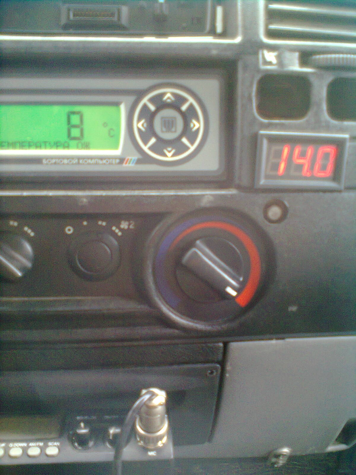

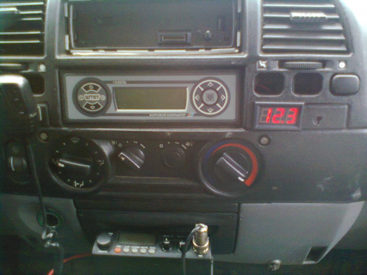

aland 51 Опубликовано 23 апреля, 2015 Стрелка вольтметра тоже прыгает , БК иногда орет о низком напряжении т.к. подключен к приборке. Купил цифровой вольтметр. Подключил к питанию магнитолы, сравнив тестером напряжение на АКБ и на колодке питания магнитолы - расхождений нет. Поделиться сообщением Ссылка на сообщение Поделиться на другие сайты
TAD 387 Опубликовано 23 апреля, 2015 aland, А на клеммах АКП сколько напруга? Поделиться сообщением Ссылка на сообщение Поделиться на другие сайты
aland 51 Опубликовано 23 апреля, 2015 АКП сколько напруга?что на вольтметре , что на АКБ показания одинаковы . Поделиться сообщением Ссылка на сообщение Поделиться на другие сайты
TAD 387 Опубликовано 23 апреля, 2015 что на вольтметре , что на АКБ показания одинаковы На одном фото у тебя 12.3 на другом 14. Я так понимаю это заглушенный авто и заведенный? Поделиться сообщением Ссылка на сообщение Поделиться на другие сайты
aland 51 Опубликовано 23 апреля, 2015 это заглушенный авто и заведенный?да..на первом же БК не работает )) Поделиться сообщением Ссылка на сообщение Поделиться на другие сайты

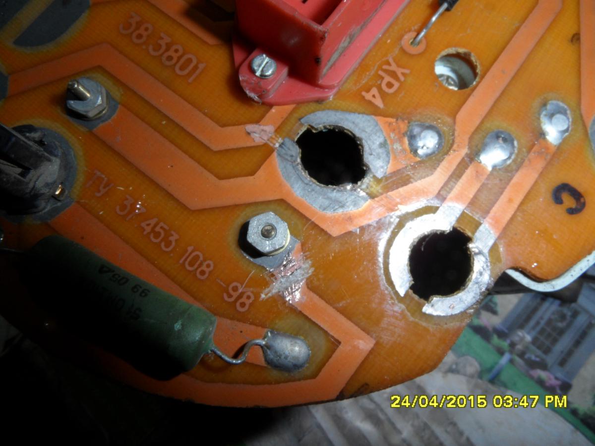

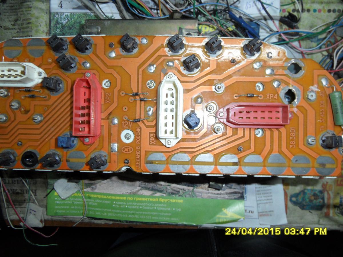

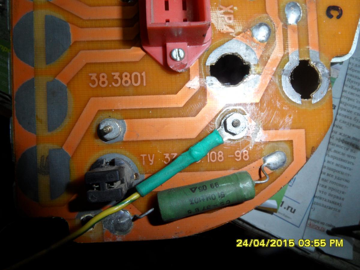

TAD 387 Опубликовано 24 апреля, 2015 Стрелка вольтметра тоже прыгает Победить легхко... перегрызаем дорожку делаем проводок с колечком.Проводок к блоку предохранителей к проводу который приходит из под капота с блока предохранителей у акума. 1 Поделиться сообщением Ссылка на сообщение Поделиться на другие сайты
aland 51 Опубликовано 24 апреля, 2015 TAD, спасибо ! Поделиться сообщением Ссылка на сообщение Поделиться на другие сайты
volgist 1 060 Опубликовано 24 апреля, 2015 (изменено) Победить легхко... перегрызаем дорожку делаем проводок с колечком.Проводок к блоку предохранителей к проводу который приходит из под капота с блока предохранителей у акума.И получаем ровную стрелку вольтметра и остальные приборы с прыгающей напругой. Ловко прячем дефект, вот как это называется. Да ещё и вольтметр постоянно подключен окажется, бгггг Изменено 24 апреля, 2015 пользователем volgist Поделиться сообщением Ссылка на сообщение Поделиться на другие сайты
TAD 387 Опубликовано 24 апреля, 2015 Да ещё и вольтметр постоянно подключен окажется Реле не судьба поставить? Поделиться сообщением Ссылка на сообщение Поделиться на другие сайты
volgist 1 060 Опубликовано 24 апреля, 2015 Реле не судьба поставить?Так и ставь его сразу по назначению, в разрыв между силовыми предохранителями и контактом №8 разъёма ХР3 на приборке. Дороги резать не надо. Массу (нога №1 разъём ХР3) протянуть толстым проводом до кузова авто, и пропаять панель, хотя бы под корпусом разъёма ХР3.Ни одна стрелка с этого момента не шелохнётся, и приборы будут показывать верно. Поделиться сообщением Ссылка на сообщение Поделиться на другие сайты
