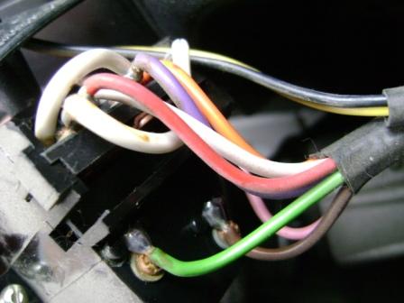

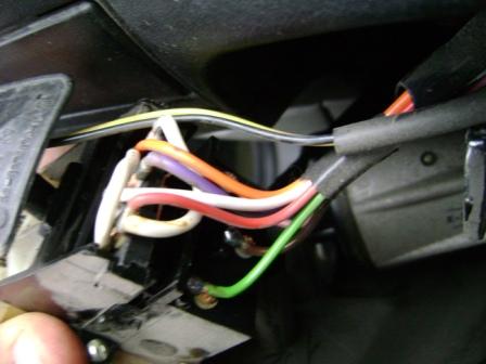

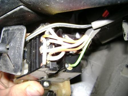

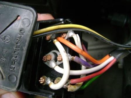

Дороботка переключателя дальний- ближний
Вовик
Тема "фары и стопы"всё написано у людей-просто два провода скручиваешь вместе у переключателя и всё-уже месяца три езжу
Я эту тему всю прочитал и ничего не нашел,поэтому и сздал новую тему.Напиши какие повода надо перемыкать и у какого переключателя. Затея с диодом у меня сегодня не прошла,т.к. в нашем "прекрастном" городе они не продаются,и выковарить его мне неоткуда.

Добрый вечер.На подрулевом переключателе поставил перемычку,что бы при переключении на дальний не выключался ближний свет.Когда горят все 4 фары нагрузка вся идет через это реле,или только на ближний свет?
Adfer
Вся нагрузка идет через это реле.
timur
Ну так это реле у меня и поплавилось через несколько вечерних поездок после того как поставил перемычку.Случайно?

Да это все можно сделать,но давать советы ставить перемычку на подрулевой переключатель (т.к. это конечно проще) я думаю не стоит,возгораний наверно не будет,а в дороге остатся без света вполне возможно.У меня так и было,пропал свет,хорошо вовремя увидел(езжу то в основном днем).На определение ушло около часа,а если бы срочный заказ?

Всем привет! Ребята чет вы сильно разогнались. Там же все предельно просто. открывается подрулевой кожух. на переключателе устанавливаем перемычку сечением не менее 3 квадратов между средними контакторами. У меня цвета оранжевый и белый. Одна клемма в середине в верхнем ряду, вторая клемма тоже средняя в нижнем ряду. Вот и все... Ведь переключатель включает выры через реле... таким образом при включении дальнего света включаются две релюшки и два света "ближний и дальний".
