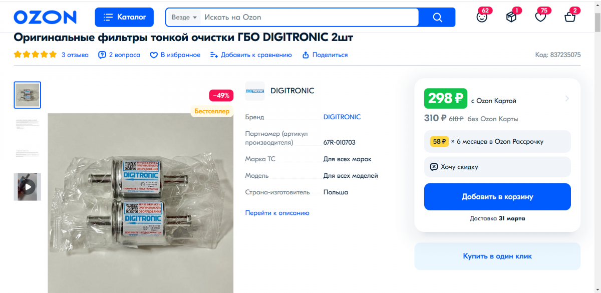

Алексей Ф. 10 093 Опубликовано 21 марта, 2023 Хочу поменять в апреле фильтр газовый, который стоит на хомутах в шланге подачи газа на форсунки, а то там наверное уже скопился конденсат за 50000 км. Какой артикул у фильтра не подскажете? В инструкции ничего нет, гугл все по пропану выдает фильтра. Штуцера похоже на 8 мм.. Поделиться сообщением Ссылка на сообщение Поделиться на другие сайты
Алексей Ф. 10 093 Опубликовано 21 марта, 2023 Везде продают вот эти фильтра, пишут что подойдет. Цена от 120 до 300 руб. Цитата Выключили кнопку газа.Включили зажигание,нажали и отпустили педаль акселератора в пол, включили кнопку газа и заводим. Типа так заведется сразу на газе Поделиться сообщением Ссылка на сообщение Поделиться на другие сайты
Кирилл 871 Опубликовано 21 марта, 2023 штуцер должен быть мм 12 внутри 1 Поделиться сообщением Ссылка на сообщение Поделиться на другие сайты
Crady 8 673 Опубликовано 21 марта, 2023 5 часов назад, Алексей Ф. сказал: Какой артикул у фильтра не подскажете? В инструкции ничего нет, гугл все по пропану выдает фильтра. дык они одни и те же,если ты про низкое давление.к рампе то бишь. https://www.digitronicgas.ru/catalog/d/filtr_nizkogo_davleniya_nerazbornyy_fls_12x12_mm/ 1 Поделиться сообщением Ссылка на сообщение Поделиться на другие сайты
Алексей Ф. 10 093 Опубликовано 21 марта, 2023 Заказал два таких фильтра в Озоне за 298 руб, привезут в пункт выдачи рядом с домом бесплатно. Надо ещё пару хомутов купить, а то штатный фильтр зажат на шланге какими то одноразовыми. На старом авто у меня фильтр разборный был Ловато со сменным элементом. При морозе -18 С с утра не переходила на газ машина, грешу, что конденсат замерзал в фильтре. Поделиться сообщением Ссылка на сообщение Поделиться на другие сайты
Crady 8 673 Опубликовано 21 марта, 2023 3 минуты назад, Алексей Ф. сказал: Ловато со сменным элементом. https://www.gazland.ru/product_info.php?products_id=4363 https://www.gazland.ru/product_info.php?products_id=3010 ну.хошь? вот тебе! 1 Поделиться сообщением Ссылка на сообщение Поделиться на другие сайты
Алексей Ф. 10 093 Опубликовано 21 марта, 2023 @Crady вот у меня как по второй ссылке был, только с датчиками. По первой ссылке вообще без сменного элемента, что ли ? Поделиться сообщением Ссылка на сообщение Поделиться на другие сайты
Crady 8 673 Опубликовано 21 марта, 2023 7 минут назад, Алексей Ф. сказал: По первой ссылке вообще без сменного элемента, что ли ? принцип центрифуги там.чистить его один фиг надо. Поделиться сообщением Ссылка на сообщение Поделиться на другие сайты
