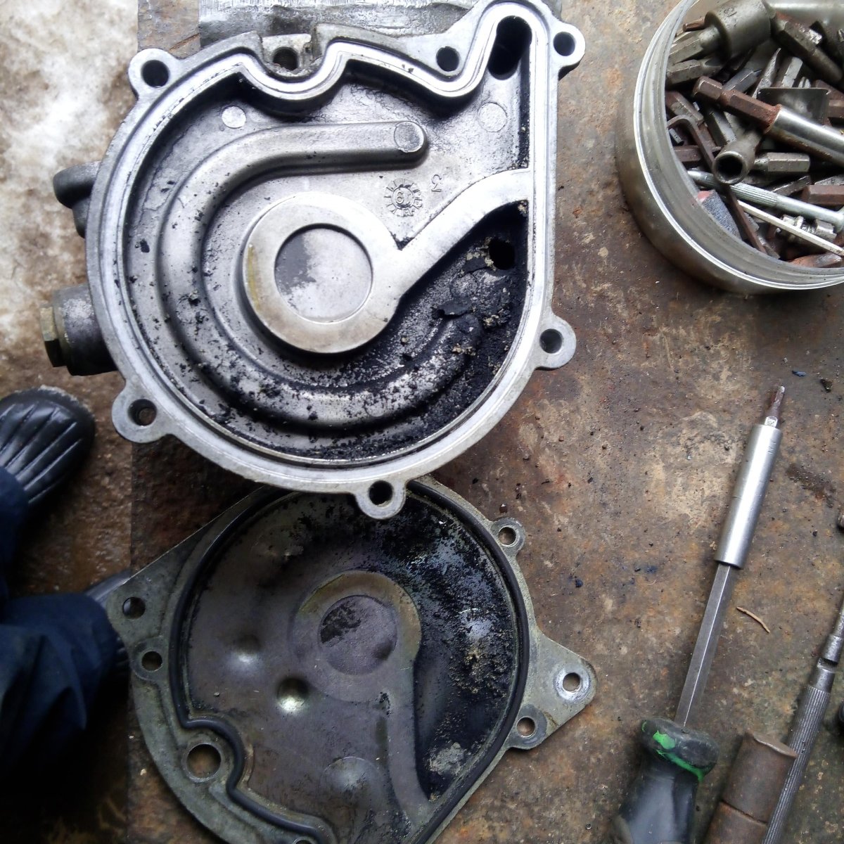

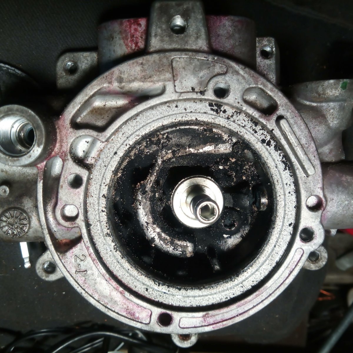

Залез в редуктор первый раз , за 70 т.пробега.
Причина, стала против ветра на бензин переключаться)))
Лазил не сам , приехал к установщику.  Отдал 5400, итог перебранный редуктор (там можно было картошку сажать) , чистка клапана , ну и регулировка через Бук.

Бесполезно. Я старался только на газпроме заправляться. Фильтра все вовремя менял. Мастер сказал , не ты первый не ты последний.

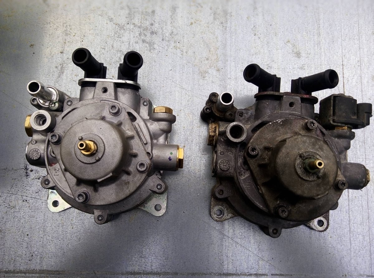

вот я там выше загадал загадку с фото, новенький редуктор это за 5500 с озона, с выносным клапаном, а грязный это с машины заводской, меж ними существенная разница есть, за 5500р надо к машине адаптировать или машину к нему )
поищите в инете сколько стоит  OMVL K901421.

Ну за ремонт 5400 отдавать я бы зажмотился ) настраивать там нечего, мозги МИКАС12 по газу тоже не настраиваются как говорят, а перетряхнуть редуктор на ремкомплект можно за час, главное отмывалку хорошую иметь.

и мембрана есть, нет для элекроклапана пяточки, но она и не вынимается, меняется якорь целиком.
Инструмент для разборки нужен, звездочка Т20 отверткой, головки шестигранные на 16, 20 и 17 удлинненую и со сточенной фаской, шестигранники на 7 (на 8 не лезет, на 6 проворачивается) и на 5 (или 4, запамятовал, ну они обычно в наборах есть), щеточку металлическую в виде кисточки небольшой.
