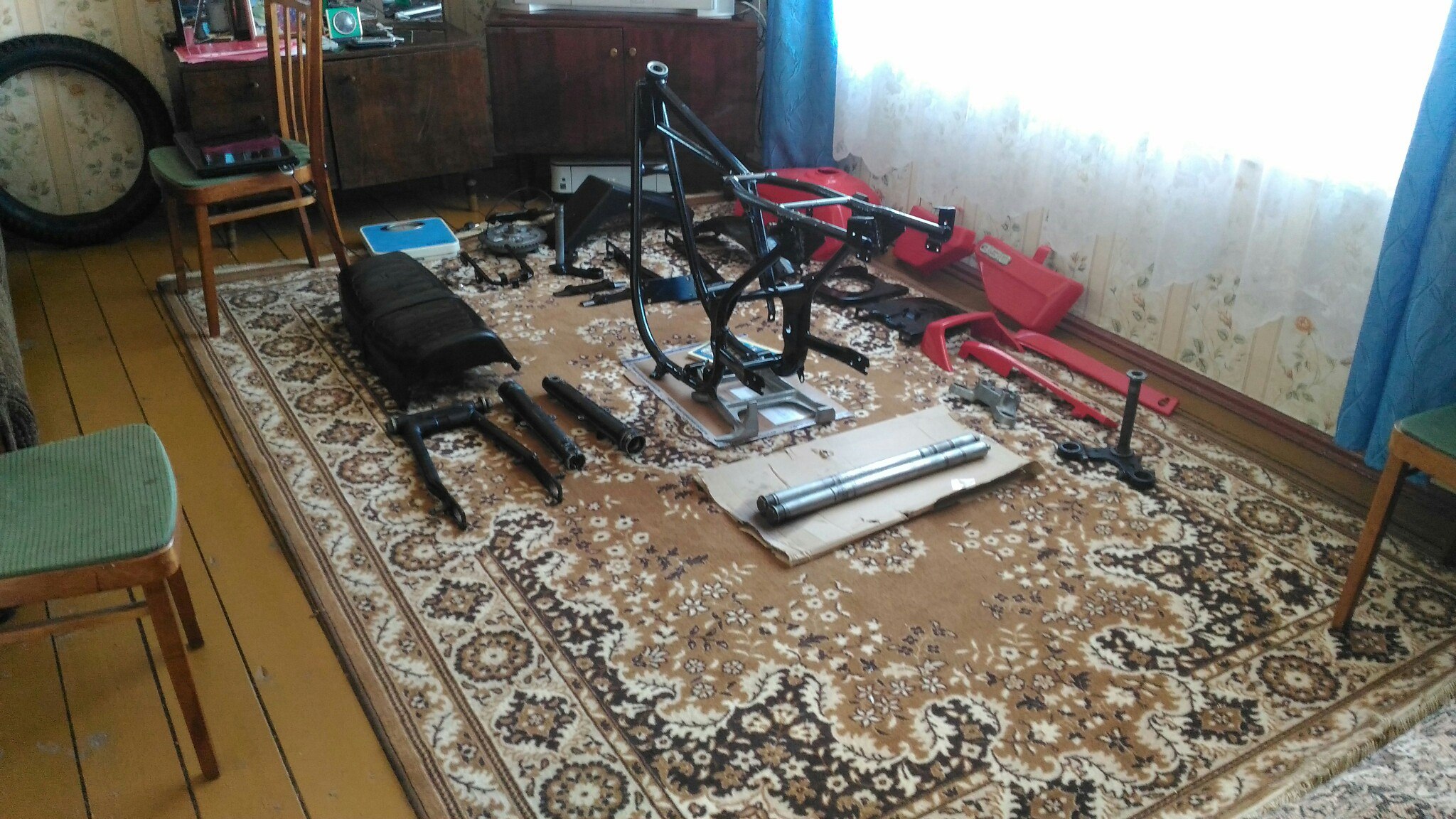

Алексей Ф. 10 195 Опубликовано 13 апреля, 2017 Пластиковый бугель , сиденье , переднюю вилку прислали из Нижнего , Бэушное, но в хорошем состоянии .Рама и облицовка покрашены , мелочёвки купил новой . В общем уже около 60000 руб потрачено за запчасти и работу + документы и донор. Теперь надо, как то всё собрать в кучу и надеяться, что мотор протянет хоть одно лето))Пока всё в таком виде лежит в деревне))Проще было купить восстановленную 638 за 100 -120 тыс руб и кататься.Есть мастера, которые под заказ восстанавливают Явы в идеальное состояние за 300 тыс руб. 2 Поделиться сообщением Ссылка на сообщение Поделиться на другие сайты
Алексей Ф. 10 195 Опубликовано 13 апреля, 2017 Раму и всё чёрное бесплатно отпескоструили на родном заводе, красил местный Явист в гараже за символическую платуЯ ему то же раму пескоструил вместе с моей.Облицовку красил и готовил под покраску профессиональный маляр, но лучше бы я облицовку отдал в пескоструй - вообще не зачистил крыло изнутри и покрасил по грязи (( Поделиться сообщением Ссылка на сообщение Поделиться на другие сайты

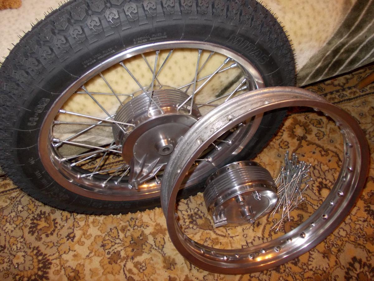

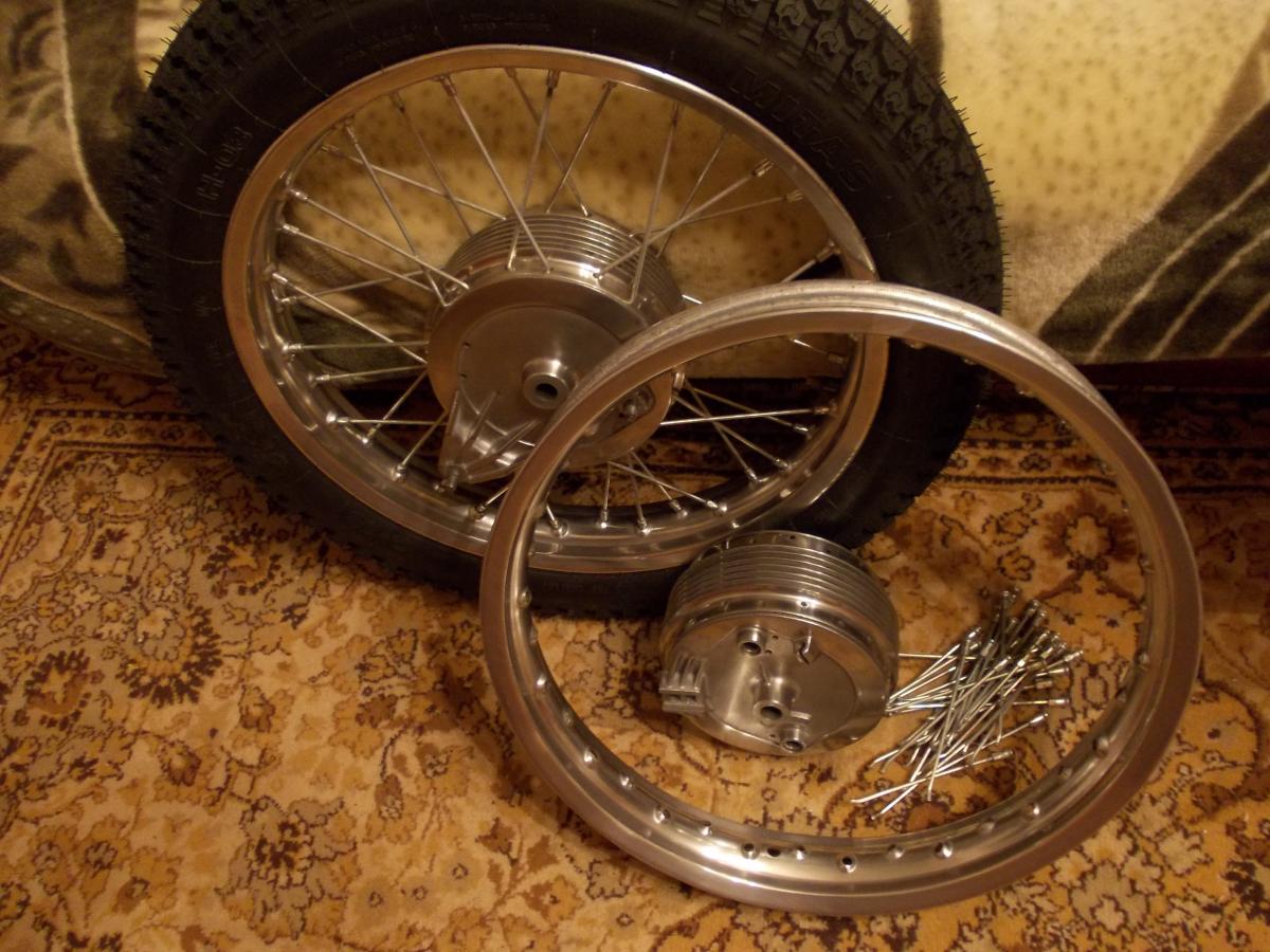

ser-007 1 182 Опубликовано 13 апреля, 2017 А я колесами всю зиму занимался. Еле нашел чезетовские обода. Состояние было ужасное. Восстановление ободов , конечно адский труд. Теперь знаю цену ручной работы.:) 1 Поделиться сообщением Ссылка на сообщение Поделиться на другие сайты

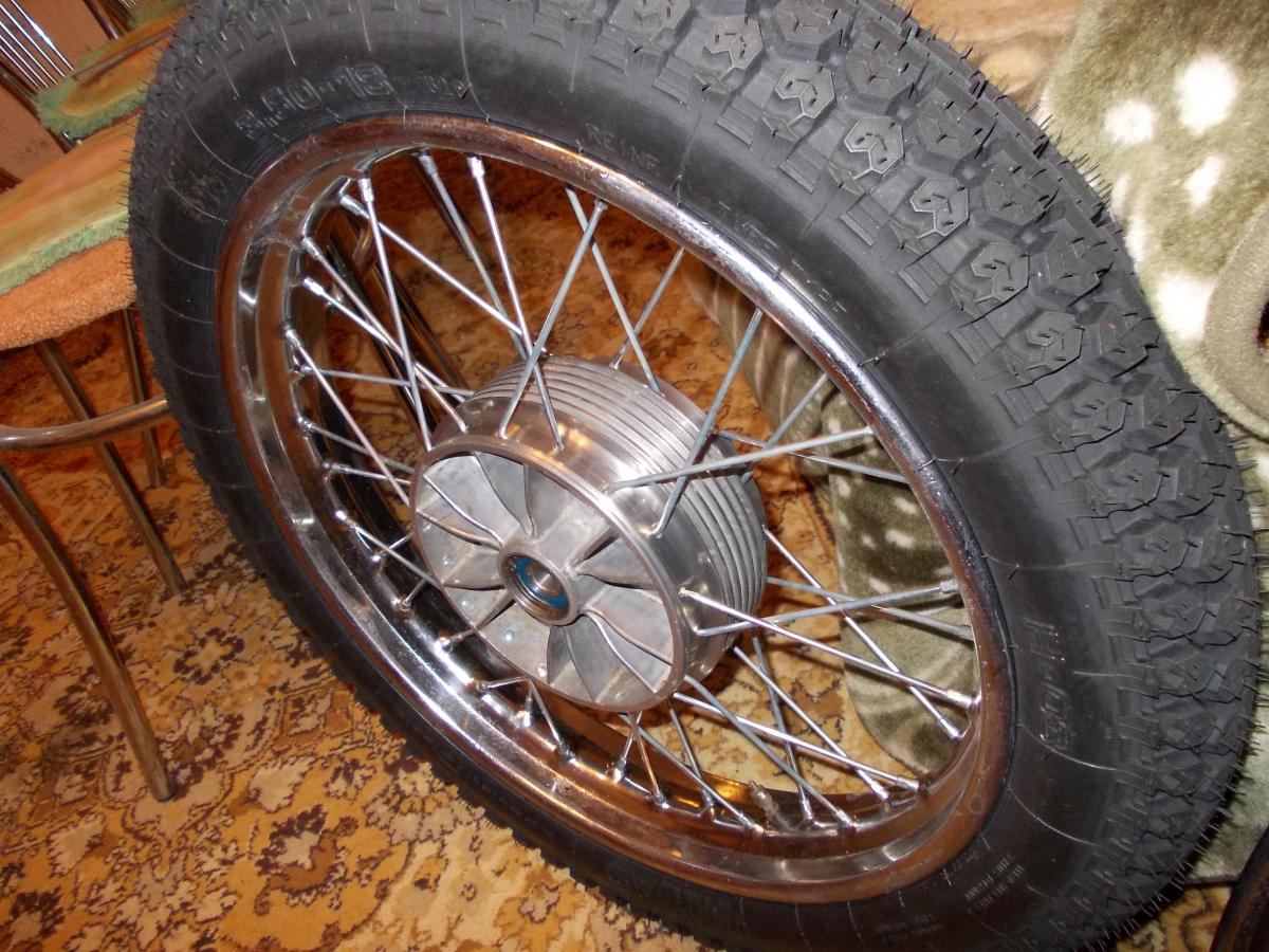

ser-007 1 182 Опубликовано 13 апреля, 2017 ser-007, красиво получилось ! Я купил колёса на разборке - разобрали Яву 80 года выпуска с пробегом 8500 км .Хром на ободах почти идеальный и вроде ровные, но вот ступица и спицы окислились и грязь въелась , надо чем то почистить.Мои родные колёса заржавели все за 14 лет хранения без смазки в сыром гараже (( Да и восьмёрка приличная на одном с 1990 года - то ли камень словил приличный, то ли после столкновения с Планетой 5 в нетрезвом виде)) я сначало хотел Явские обода оставить. Не мог найти чз. Собрал их, тоже не плохо смотрелись. И как только собрал, нашлись какие я хотел. Опять все расспицевал. И стал делать чз. Теперь у меня мот в полном стоке. Как с завода выпускали. То что хотел. Вот фотка явского. ( обода хорошие, просто заляпаны ,протереть надо было). Оставлю для Явы. Начал поиск 638.5 или 638.00)) Поделиться сообщением Ссылка на сообщение Поделиться на другие сайты
Алексей Ф. 10 195 Опубликовано 13 апреля, 2017 Вон мужик в Тольятти продаёт отреставрированные колёса . Похоже ступица после стеклоструя и отполирована с пастой ГОИ , а спицы отхромированы..Я бы купил такое колесо за 5000 руб, если бы сам в живую мог его посмотреть..Новое от 640 Явы стоит под 10000 руб.https://www.avito.ru/tolyatti/zapchasti_i_aksessuary/zapchasti_na_yavu_961854270я сначало хотел Явские обода оставить. Не мог найти чз. Собрал их, тоже не плохо смотрелись. И как только собрал, нашлись какие я хотел. Опять все расспицевал. И стал делать чз. Теперь у меня мот в полном стоке. Как с завода выпускали. То что хотел. Вот фотка явского. ( обода хорошие, просто заляпаны ,протереть надо было). Оставлю для Явы. Начал поиск 638.5 или 638.00)) DSCN0779.JPGХорошо ступицу натёр, а со спицами, что делал ? Поделиться сообщением Ссылка на сообщение Поделиться на другие сайты
ser-007 1 182 Опубликовано 13 апреля, 2017 Спицы оцинкованы с завода, ступица люминиевая .Кто умеет колёса спицевать , те быстро снятую ступицу чистят и полируют зажав в станке . Спицы хромируют.. да токарный ускоривает процесс . но доступа к станку нет. А без присутствия я такие вещи никому не доверяю. Заборов таких наделают, что потом резцом проходить нужно будет. Все быстро хотят. Пару номеров наждачки и на получи. А там надо от 320 до 2500. Разьве кто будет этим заморачиватся?!..Пришлось в ручную) . Спицы цинкуют. Хром не везде есть да и дороже будет.Вон мужик в Тольятти продаёт отреставрированные колёса . Похоже ступица после стеклоструя и отполирована с пастой ГОИ , а спицы отхромированы..Я бы купил такое колесо за 5000 руб, если бы сам в живую мог его посмотреть..Новое от 640 Явы стоит под 10000 руб.https://www.avito.ru/tolyatti/zapchasti_i_aksessuary/zapchasti_na_yavu_961854270 Хорошо ступицу натёр, а со спицами, что делал ? тут она еще не полированная. Спицы цинковать отдавал.))). Полировал с перерывами, в несколько дней. Очень утомительно. Четыре шт. Поделиться сообщением Ссылка на сообщение Поделиться на другие сайты
