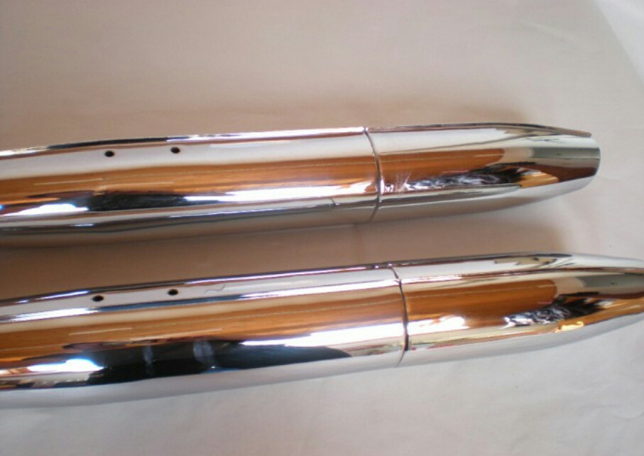

ser-007 1 182 Опубликовано 21 июня, 2017 Забыл добавить,выхлопные трубы от чезета,и двигатель старинный 6Вольтовый.Но приборка уже от 12вольтовки.Крутая солянка.Кстати зря на мотор грешишь,одно то,что у него пальцы шатунов не гремят,первый хороший признак ,что мотор не вы катанный,хотя замер компрессии не кто не отменял.А вот бензобак я так и не понял от чего? вот , глушаки от чз.. Причем они есть то же двух видов , именно эти для 12 вольтового. Для 6 ти волт. соединительное место отличается. ,,,,,, 1 Поделиться сообщением Ссылка на сообщение Поделиться на другие сайты
Forester 2 385 Опубликовано 21 июня, 2017 1 Поделиться сообщением Ссылка на сообщение Поделиться на другие сайты
ser-007 1 182 Опубликовано 22 июня, 2017 От ЧЗ только перья передней вилки и стаканы, но они идентичные с перьями 638 Явы.Мотор родной ждёт своей очереди на ремонт, правда и этот мотор часть истории , ездил с ним с 93 по 99 годы , тыщ 15 накатал .. и обязательно замени глушаки! На свои родные , самые длинные. Эти здесь вообще не в тему!!! Поделиться сообщением Ссылка на сообщение Поделиться на другие сайты
Алексей Ф. 10 195 Опубликовано 22 июня, 2017 и обязательно замени глушаки! На свои родные , самые длинные. Эти здесь вообще не в тему!!!Пока только такие нашёл , свои в ужасном виде(( Поделиться сообщением Ссылка на сообщение Поделиться на другие сайты
ser-007 1 182 Опубликовано 22 июня, 2017 Пока только такие нашёл , свои в ужасном виде(( откладывай потихоньку на новые. Сразу за раз их купить это конечно психологический удар может случится. Поделиться сообщением Ссылка на сообщение Поделиться на другие сайты
Алексей Ф. 10 195 Опубликовано 22 июня, 2017 ser-007, баксов 200 стоят ?Пишут, что наладили производство глушителей и для 638/5 в Буяксе (Словакия ) Поделиться сообщением Ссылка на сообщение Поделиться на другие сайты
ser-007 1 182 Опубликовано 22 июня, 2017 ser-007, баксов 200 стоят ?Пишут, что наладили производство глушителей и для 638/5 в Буяксе (Словакия )я про свои чезетовские узнавал у них ( писал им). Один ( в комплекте) стоит 140 евро. На твою по-моему на 5-10 евро подешевле. Тоже за один. Плюс пересыл не меньше 50 евр. Там от размера посылки вроде насчитывают. Поделиться сообщением Ссылка на сообщение Поделиться на другие сайты
