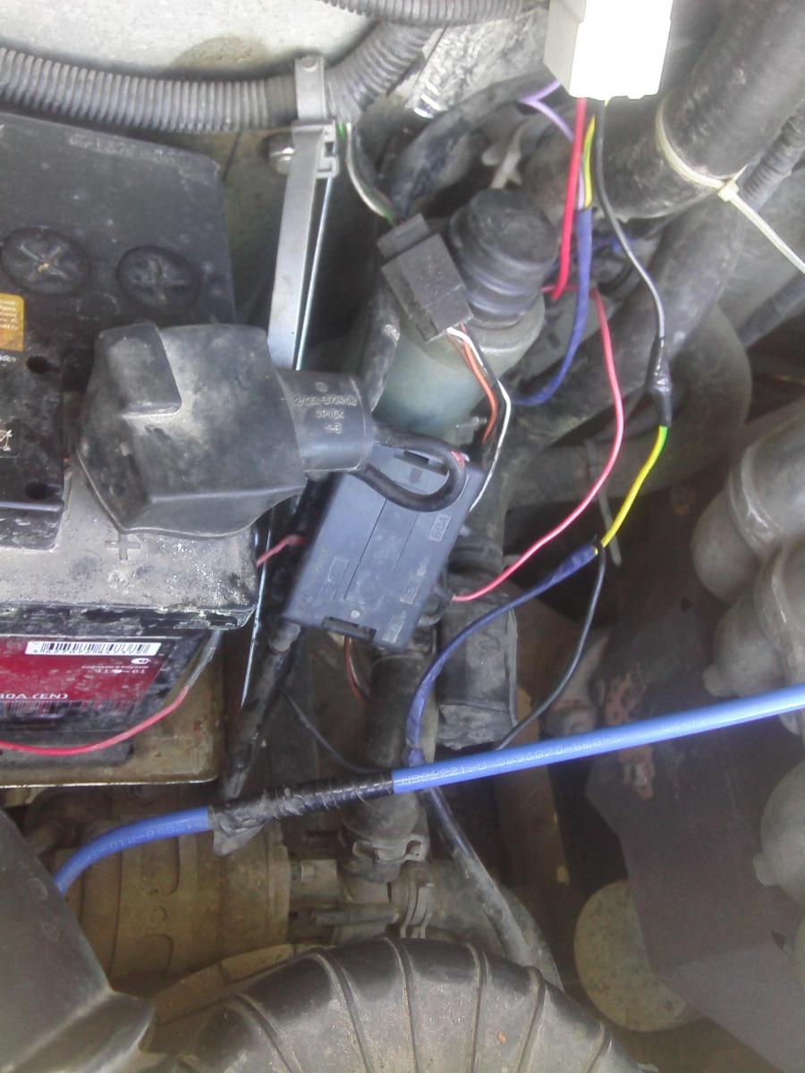

Лёха24 216 Опубликовано 5 июля, 2019 Сегодня вытащил все предохранители и не вставлял их ,результат тот же 0.6А отсоединил круглые штекера ,оба ,результат тот же.открутил провод с силовых предохранителе ,все ок. Поделиться сообщением Ссылка на сообщение Поделиться на другие сайты
Лёха24 216 Опубликовано 5 июля, 2019 (изменено) Отсоединил всё что прикручено к клеомам акб,с сигналка вытаскивал предохранители ,вообще отсоединял её блок управления,снял полностью мафон ,по бегал с бубном вокруг газели ,ничего не помогает и спецов электриков нет .( Изменено 5 июля, 2019 пользователем Лёха24 Поделиться сообщением Ссылка на сообщение Поделиться на другие сайты

Лёха24 216 Опубликовано 5 июля, 2019 (изменено) А как такое может быть ,я отсоединил оба круглых штекер по которым проводка заходит в кабину и все ровно ток утечки 0.6 ? Изменено 5 июля, 2019 пользователем Лёха24 Поделиться сообщением Ссылка на сообщение Поделиться на другие сайты

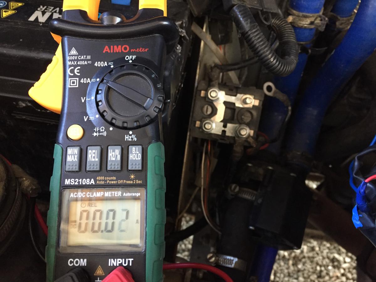

seig 1 Опубликовано 12 сентября, 2019 Таже самая бородатая тема и также не знаю ответа. С электрикой я на - ТЫ. Генератор - исправен!!!! Снят разобран вызвонен почищен, заменены щетки с регулятором, на холостом ходу без нагрузки выдает - 14,5 В, отдельно провод снимаю и меряю на разных массах. Масса - в порядке, вынут канат вычищены контакты, все зачищено и вызвонено... Напряжение бортовой сети - 12,3 В.. где сопля не знаю. Ток утечки - 0,8 А. утекает по черному проводу идущему от коробки силовых предохранителей на замок зажигания. Все предохранители по очереди выдергивал и колодку с замка зажигания снимал (при выключенном зажигании) - помогает частично, ток утечки падает до 0,35 при удалении предохранителя № 11 в верхней колодке (системы управления двигателем). Что делать дальше - не знаю.. Помогите, кто ситуацию разрулил Поделиться сообщением Ссылка на сообщение Поделиться на другие сайты
