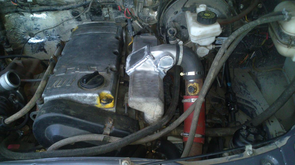

F61621 45 Опубликовано 22 июня, 2015 (изменено) Спецы по штаеру нужен совет по фото поймете что делаю одно радиатор натдува камень , возможны ли проблемы в работе с новым радиатором , датчик на месте будет где и стоял Изменено 22 июня, 2015 пользователем F61621 Поделиться сообщением Ссылка на сообщение Поделиться на другие сайты
Вован 425 125 Опубликовано 22 июня, 2015 Спецы по штаеру нужен совет по фото поймете что делаю одно радиатор натдува камень , возможны ли проблемы в работе с новым радиатором , датчик на месте будет где и стоял залить прогу в мозги другую для кулерных надо Поделиться сообщением Ссылка на сообщение Поделиться на другие сайты
F61621 45 Опубликовано 22 июня, 2015 Не у меня с кулером машина и мозги по 110 лошадей , просто кулер спереди от каменса с радиатором. Поделиться сообщением Ссылка на сообщение Поделиться на другие сайты
max71 186 Опубликовано 22 июня, 2015 Не у меня с кулером машина и мозги по 110 лошадей , просто кулер спереди от каменса с радиатором. в чём проблема ? трубы к турбине не можешь подвести или радитар не лезет ? Поделиться сообщением Ссылка на сообщение Поделиться на другие сайты
