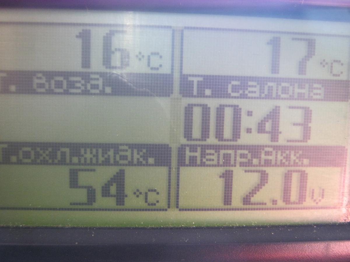

Alex 616 295 Опубликовано 11 октября, 2018 Оно составило 7,5 вольт по показаниям эксперта.-У меня так- Поделиться сообщением Ссылка на сообщение Поделиться на другие сайты
Толшмяк 12 Опубликовано 11 октября, 2018 (изменено) Это очень мало. У акб сезон какой и марка?Предварительно сей факт можно рассматривать как основной источник твоего случая. АКБ 6 сезон какой -то корейский-У тебя стартер случаем не много ли на себя берёт? Твои симтомы в чём-то схожи с моими(до тех пор пока я стартер не поменял,Спасибо EVGEN T),после этого как баушка рэп прошамкала(в смысле отшептала).А как проверить стартер-сколько он на себя берёт и сколько должен?-У меня так-IMG_3270.JPGЭти показания 12v наверное при включенном зажигании, а не при включенном стартере. И что за показания 00:43? Изменено 11 октября, 2018 пользователем Толшмяк Поделиться сообщением Ссылка на сообщение Поделиться на другие сайты
Alex 616 295 Опубликовано 11 октября, 2018 (изменено) АКБ 6 сезон какой -то корейскийА как проверить стартер-сколько он на себя берёт и сколько должен?Эти показания наверное при включенном зажигании, а не при включенном стартере.-На вкл.стартере-10,5В,АКБ-3-5 лет ходит,потом всё,менять.Стартер-сколько приходит на него и в момент пуска меряй напряжение. Изменено 11 октября, 2018 пользователем Alex 616 Поделиться сообщением Ссылка на сообщение Поделиться на другие сайты
bio-dizel 90 Опубликовано 11 октября, 2018 (изменено) АКБ 6 сезон какой -то корейский А как проверить стартер-сколько он на себя берёт и сколько должен? Эти показания 12v наверное при включенном зажигании, а не при включенном стартере. И что за показания 00:43? Походу ты решил корейцу пенсионный возраст продлить... Изменено 11 октября, 2018 пользователем bio-dizel Поделиться сообщением Ссылка на сообщение Поделиться на другие сайты
Alex 616 295 Опубликовано 11 октября, 2018 И что за показания 00:43?-Время сбито( на ночь всегда выключаю массу). Поделиться сообщением Ссылка на сообщение Поделиться на другие сайты

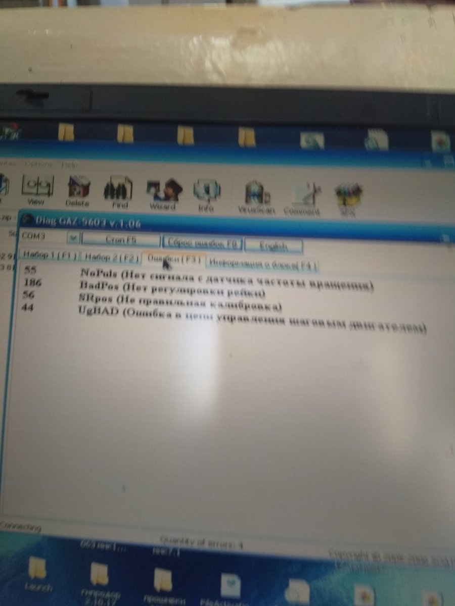

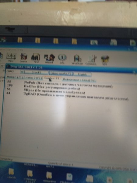

.Эдуард. 0 Опубликовано 25 сентября, 2019 Приветствую всех штаер-водов. У меня такая проблема может кто подскажет. Сделал диагностику и вот что получилось. Перетрес всю проводку а она не заводится. Поделиться сообщением Ссылка на сообщение Поделиться на другие сайты
колобок 7 166 Опубликовано 25 сентября, 2019 10 часов назад, .Эдуард. сказал: чё та не сходится http://www.2a2.ru/steyr/ Поделиться сообщением Ссылка на сообщение Поделиться на другие сайты
