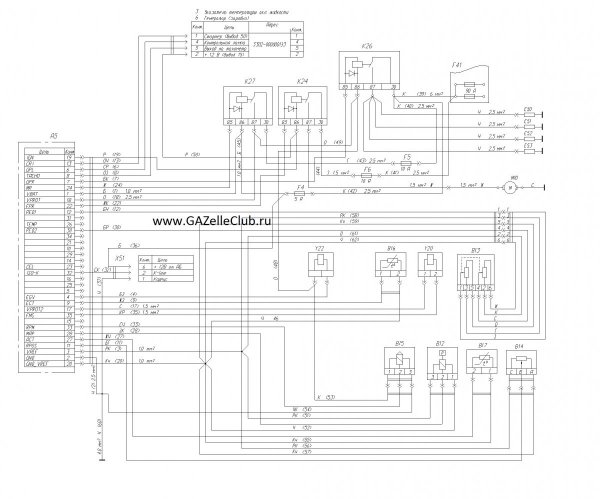

Дизелист 19 Опубликовано 2 декабря, 2019 На какие ножги главного реле приходит плюс от замка зажигания? На каких ножках этого реле может пропадать плюс? Поделиться сообщением Ссылка на сообщение Поделиться на другие сайты
Pahha 3 Опубликовано 2 декабря, 2019 1 час назад, Дизелист сказал: На какие ножги главного реле приходит плюс от замка зажигания? На каких ножках этого реле может пропадать плюс? смотри схему внимательно,тут се подписано,на релюхах тоже номера выводов подписаны Поделиться сообщением Ссылка на сообщение Поделиться на другие сайты
Дизелист 19 Опубликовано 2 декабря, 2019 Я не понимаю поэтому спрашиваю. Где тут плюс от ключа зажигания? Вижу минус от эбу, плюс от акб через предохранитель 5А. Это он? Поделиться сообщением Ссылка на сообщение Поделиться на другие сайты
Pahha 3 Опубликовано 2 декабря, 2019 2 часа назад, Дизелист сказал: На какие ножги главного реле приходит плюс от замка зажигания? На каких ножках этого реле может пропадать плюс? смотри схему внимательно,тут се подписано,на релюхах тоже номера выводов подписаны + 12 в. вывот 15. это с замка з.ж. колодка в самом верху Поделиться сообщением Ссылка на сообщение Поделиться на другие сайты
Дизелист 19 Опубликовано 3 декабря, 2019 Так, еще раз. Мне нужно реле к27. Вывод 15 с замка зажигания пошел на к24 - реле топливного насоса. К реле к27 подходит минус на 85 контакт, плюс на 86 контакт. На какой контакт к27 приходит с замка зажигания? Я в упор не вижу на этой схеме "отличного качества". Скажи номер ножки без лишних слов Другими словами на каком выводе К27 может теряться плюс, чтоб авто заглохло? Куда плюс можно принудительно подать? Поделиться сообщением Ссылка на сообщение Поделиться на другие сайты
Дизелист 19 Опубликовано 4 декабря, 2019 Или на 87 контакте пропадает плюс? Куда все делись... Поделиться сообщением Ссылка на сообщение Поделиться на другие сайты
Pahha 3 Опубликовано 4 декабря, 2019 6 часов назад, Дизелист сказал: Или на 87 контакте пропадает плюс? Куда все делись... замкни 87-30 и увидишь. барахлит или нет.. В 02.12.2019 в 23:00, Дизелист сказал: Я не понимаю поэтому спрашиваю. Где тут плюс от ключа зажигания? Вижу минус от эбу, плюс от акб через предохранитель 5А. Это он? Поделиться сообщением Ссылка на сообщение Поделиться на другие сайты
SA.DIESEL 293 Опубликовано 6 декабря, 2019 Он. от предов в моторном отсеке на реле свечей далее через предохранитель в главному реле В 01.12.2019 в 22:44, Дизелист сказал: Замена датчика рейки ничего не дала. Авто заводиться и минут через 10 глохнет. Обратный клапан не жужжит. В нем может быть дело? Как его оживить? Может просто зима Поделиться сообщением Ссылка на сообщение Поделиться на другие сайты
Дизелист 19 Опубликовано 6 декабря, 2019 Точно с зимой не связано. В гараже пробовал Что он? К чему ответ? Можно яснее мысли выражать? Почему не показано где соединен замок зажигания с главным реле? Разве может быть дело в замке зажигания если после того как авто глохнет печка и топливный насос остаются работать? Насос у меня так соединен что всегда жужжит Поделиться сообщением Ссылка на сообщение Поделиться на другие сайты
Pahha 3 Опубликовано 6 декабря, 2019 (изменено) ты пробовал перемычки ставить на к-27 и к-24. вывода 87-30. ? предохранители у этих релюх 5 и 10 ампер исправны? позови электрика знакомого если сам не понимаешь ни хрена Изменено 6 декабря, 2019 пользователем Pahha Поделиться сообщением Ссылка на сообщение Поделиться на другие сайты
Дизелист 19 Опубликовано 6 декабря, 2019 Конечно преды исправны, все. Про перемычки знаю что стоят на релюхах они от зимнего глюка. Где конкретно, на каких контактах незнаю. Хотел бы позвать, тут бы не спрашивал. Сам хочу разобраться. Не уверен что у меня какой то особенный случай. Наверняка подолное у народа было И зачем мне к24 если насос жужжит даже когда авто заглохло? Проблема должна идти от к27 Поделиться сообщением Ссылка на сообщение Поделиться на другие сайты
SA.DIESEL 293 Опубликовано 7 декабря, 2019 Если с цешкой не дружишь повесть на контакты реле лампочку если все в норме она горит. Но не забудь что эбу управляет решешками подачей минуса . то есть + на них присутствует постоянно после включения зажигания Поделиться сообщением Ссылка на сообщение Поделиться на другие сайты
Дизелист 19 Опубликовано 7 декабря, 2019 Я и пытаюсь здесь добиться на какой контакт к27 поставить лампочку, на 86 или 87? А в ответ одна философия Поделиться сообщением Ссылка на сообщение Поделиться на другие сайты
SA.DIESEL 293 Опубликовано 7 декабря, 2019 Повесть две на 86 87 первый это управление на реле второй исполняющий На 86 + постоянно а на 87 при подаче минуса Поделиться сообщением Ссылка на сообщение Поделиться на другие сайты
