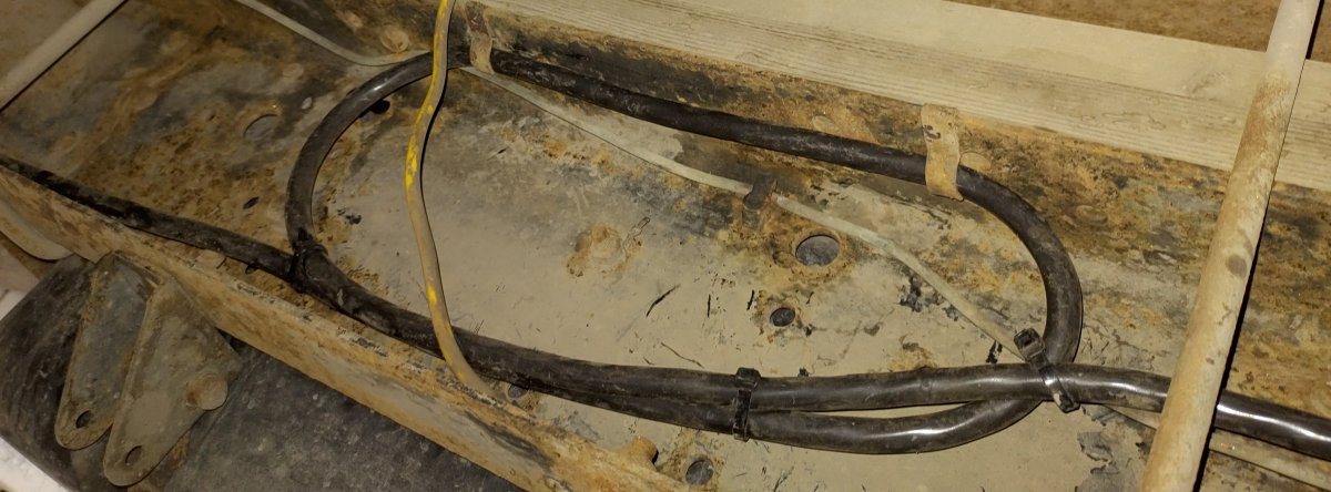

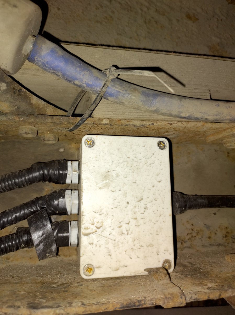

Валерий(69) 1 511 Опубликовано 19 июня, 2022 Заменил себе проводку на раме, вместо штатной использовал автомобильный кабель для полуприцепов КГВВА 7х1,50 мм кв. Разводку на фонари/будку делал через распредкоробку которую просто вставил во внутрь рамы рядом с верхним креплением амортизатора, сделал петлю для удобства демонтажа коробки. http://www.ae69.ru/front/ware.php?by_folder=1&folder_id=128&unroll=-73-74- тут провода, кабели и прочая шлабуда для автоэлектрики, работают только с юр.лицами. Кабель продают указанным метражом. https://aliexpress.ru/item/32838109487.html?_evo_buckets=165609%2C165598%2C188873%2C194275%2C299287%2C224373%2C176818&_t=gps-id%3ApcDetailBottomMoreThisSeller%2Cscm-url%3A1007.13339.274681.0%2Cpvid%3Abb2f2cbd-eb37-4a92-891e-882c9a26202c%2Ctpp_buckets%3A21387%230%23233228%238_21387%239507%23434563%238&gps-id=pcDetailBottomMoreThisSeller&item_id=32838109487&pvid=bb2f2cbd-eb37-4a92-891e-882c9a26202c&scm=1007.13339.274681.0&scm-url=1007.13339.274681.0&scm_id=1007.13339.274681.0&sku_id=65056003324&spm=a2g2w.detail.2.1.2f7b109di0EFJV тут коробки всяко-разные. Поделиться сообщением Ссылка на сообщение Поделиться на другие сайты
