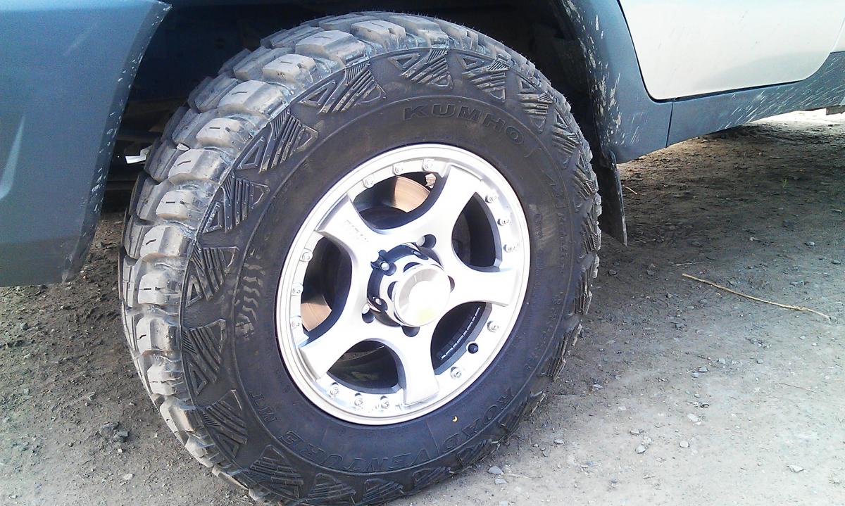

lgorka 58 Опубликовано 9 апреля, 2013 У меня летняя резина стоит 245/75 16 kumho вот такая http://www.4x4sport.ru/catalogue.html?id=3606 встала сзади без проблем, спереди пришлось подрезать бампер и пластиковую арку колеса. Ставил на литье ЕТ 25 поэтому колесо торчит из арки и в грязи закидывает лобовое стекло . Пришлось убрать пластиковые арки совсем и поставить расширители арок. Теперь все ок.Зимняя у меня 245/70 16 встает без проблем на переднюю и заднюю ось и без обрезок и др Поделиться сообщением Ссылка на сообщение Поделиться на другие сайты

lgorka 58 Опубликовано 10 апреля, 2013 Боковые грунтозацепы слабоваты. А так очень даже достойная резина. До этого кордиант офф роад стояла в стандартном размере. Корды шумнее чем кумхо. Поделиться сообщением Ссылка на сообщение Поделиться на другие сайты
Gaz20124x4 0 Опубликовано 10 апреля, 2013 Боковые грунтозацепы слабоваты. А так очень даже достойная резина... Вот и у меня такая же проблема на к-151. Не понятно, ну неужели так трудно спроектировать и реализовать в конечной продукции эти боковые грунтозацепы? По моему проблема то не велика. Поделиться сообщением Ссылка на сообщение Поделиться на другие сайты

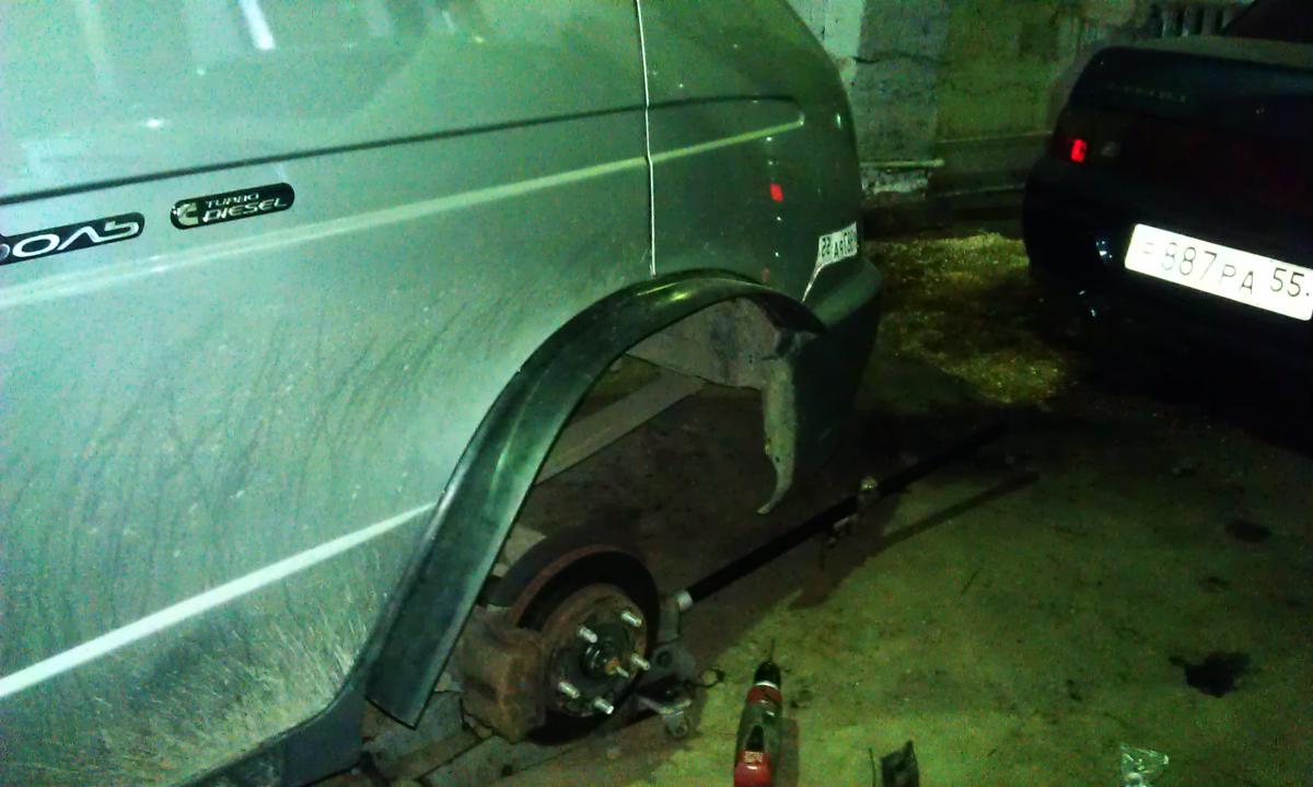

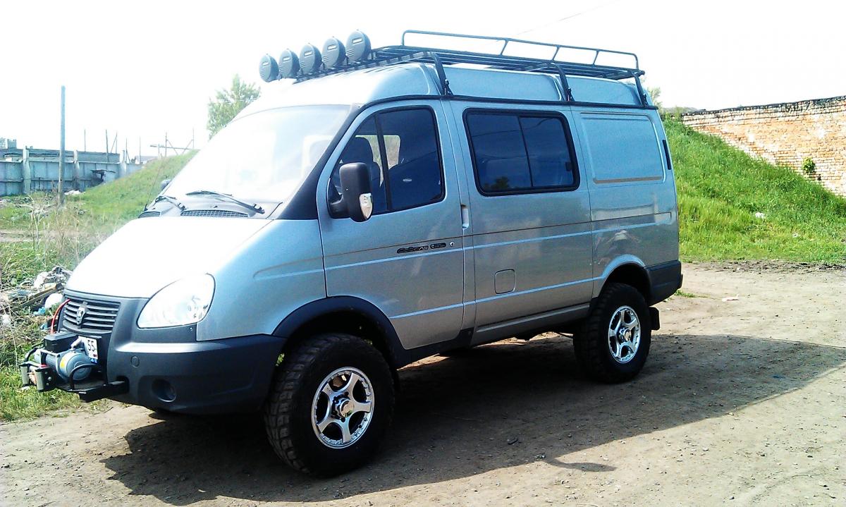

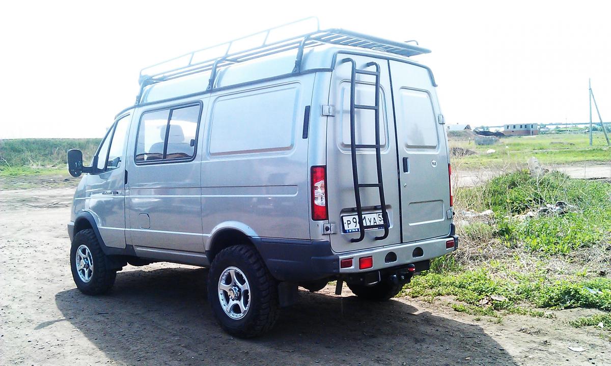

lgorka 58 Опубликовано 19 апреля, 2013 Фото как и обещал 3 Поделиться сообщением Ссылка на сообщение Поделиться на другие сайты
lgorka 58 Опубликовано 19 апреля, 2013 По цене что-то тебе очень дешево везут. Свои брал 6500руб балон. Растояние постараюсь завтра замерить и сфотать. А это фотки прошлогодние. Поделиться сообщением Ссылка на сообщение Поделиться на другие сайты
denis-volk 31 Опубликовано 20 апреля, 2013 Фото как и обещалкрасавец! Поделиться сообщением Ссылка на сообщение Поделиться на другие сайты
Pawlik 17 Опубликовано 20 апреля, 2013 зачетная машинка!!!багажник тоже в этом году сварю,плохо без него!на этих фотках арки не резаные еще? Поделиться сообщением Ссылка на сообщение Поделиться на другие сайты

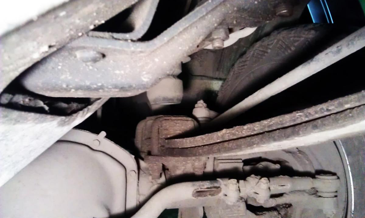

lgorka 58 Опубликовано 20 апреля, 2013 Растояние от отбойника до ресоры 3см Поделиться сообщением Ссылка на сообщение Поделиться на другие сайты
lgorka 58 Опубликовано 20 апреля, 2013 зачетная машинка!!!багажник тоже в этом году сварю,плохо без него!на этих фотках арки не резаные еще? :rolleyes: Спасибо я старался. да это самые первые фотки на этих колесиках. Так в принципе ездить тоже можно было, но в повороте на кочках задевало колесо за бампер и заднюю, нижнюю часть арки колеса. И в грязи и лужах закидывало лобовое стекло. Поделиться сообщением Ссылка на сообщение Поделиться на другие сайты

Pawlik 17 Опубликовано 21 апреля, 2013 Растояние от отбойника до ресоры 3сму!у меня выше,мерил сегодня,с одной стороны 7см,вторая 6см,может стоит неровно еще!4см когда отвал пристегиваю,и зад еще выше приподнимается!может мне и резать сильно не придется.если можно еще скинь фотки с резаными арками,ну вообщем как сейчас у тебя сделано?а багажник самодельный или покупал?и доп фары на багажнике генератор тянет? Поделиться сообщением Ссылка на сообщение Поделиться на другие сайты
lgorka 58 Опубликовано 21 апреля, 2013 Это фото при установке расширителей арок. Как счас авто выглядит фоток нет. Завтра постараюсь отмыть машину и сфотать. Стандартные арки я убрал вообще. Багажник мне варили по заказу. Поделиться сообщением Ссылка на сообщение Поделиться на другие сайты
