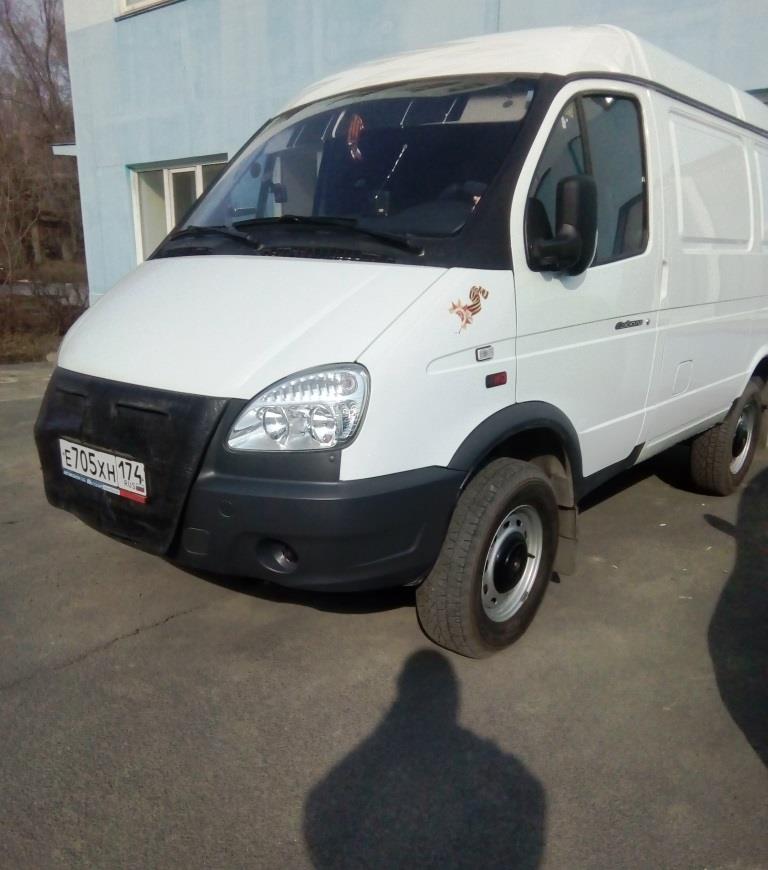

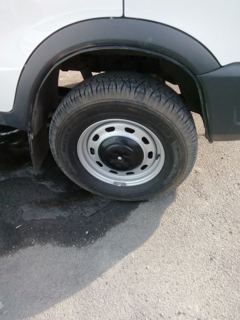

ZAN57 3 663 Опубликовано 1 апреля, 2019 (изменено) У нас на работе Соблю купили 4*4, резина континенталь. пару раз зимой выехали на сухой асфальт. Смотрю 235/75-16, машина высоко стоит. Интересно, ведь арки у собли один в один Газель, просто Рама/кузов от мостов выше стоит, у меня 215/65 еле лезет, а тут такой зазор. Изменено 1 апреля, 2019 пользователем ZAN57 Поделиться сообщением Ссылка на сообщение Поделиться на другие сайты
Таймыр 119 Опубликовано 1 апреля, 2019 У нас на работе Соблю купили 4*4, резина континенталь. пару раз зимой выехали на сухой асфальт. Смотрю 235/75-16, машина высоко стоит. Интересно, ведь арки у собли один в один Газель, просто Рама/кузов от мостов выше стоит, у меня 215/65 еле лезет, а тут такой зазор.Кронштейны рессор по другому стоят Поделиться сообщением Ссылка на сообщение Поделиться на другие сайты
Игорь85 830 Опубликовано 1 апреля, 2019 У нас на работе Соблю купили 4*4, резина континенталь. пару раз зимой выехали на сухой асфальт. Смотрю 235/75-16, машина высоко стоит. Интересно, ведь арки у собли один в один Газель, просто Рама/кузов от мостов выше стоит, у меня 215/65 еле лезет, а тут такой зазор.скорей всего 225х75х16. Поделиться сообщением Ссылка на сообщение Поделиться на другие сайты
ZAN57 3 663 Опубликовано 1 апреля, 2019 Именно 235/75-16. Конти. Надо было размер сфоткать... Поделиться сообщением Ссылка на сообщение Поделиться на другие сайты
Игорь85 830 Опубликовано 1 апреля, 2019 Именно 235/75-16. Конти. Надо было размер сфоткать...заводской размер. 225х75х16. видимо завод ставит то что есть. на бездорожье 225, трет. ну а 235 еще больше будет. Поделиться сообщением Ссылка на сообщение Поделиться на другие сайты
ЛеонидЕвгеньевич 1 Опубликовано 1 апреля, 2019 Широкие мудовые колеса можно на спарку и по одному ставить. Проставку вырезать из старого диска (серединку). Поделиться сообщением Ссылка на сообщение Поделиться на другие сайты
Таймыр 119 Опубликовано 1 апреля, 2019 скорей всего 225х75х16.нет, завод начал ставить 235/75/16 уже год или 2 как.но разница по высоте там не очень большаяна бездорожье 225, трет. ну а 235 еще больше будет. где оно трёт у тебя? У меня на штатных дисках 265/75/16 правда на пару сантиметров мосты раздвинуты вперёд и назад и задняя арка подрезана. но у меня и резина 32" а 225 куда там трёт непонятно Поделиться сообщением Ссылка на сообщение Поделиться на другие сайты
Игорь85 830 Опубликовано 1 апреля, 2019 нет, завод начал ставить 235/75/16 уже год или 2 как.но разница по высоте там не очень большаягде оно трёт у тебя? У меня на штатных дисках 265/75/16 правда на пару сантиметров мосты раздвинуты вперёд и назад и задняя арка подрезана. но у меня и резина 32" а 225 куда там трёт непонятнона передке по буеракам, при повороте терло. тоже двинул передний мост на 2,5см. проблема ушла. разница по высоте между 225 и 235 8 мм. это уже точно тереть будет. Поделиться сообщением Ссылка на сообщение Поделиться на другие сайты
Таймыр 119 Опубликовано 1 апреля, 2019 разница по высоте между 225 и 235 8 мм. это уже точно тереть будет.ну да, только по общей высоте а если по радиусу то всего 4мм так что ничего страшного не будетя же говорю, завод уже несколько лет ставит 235 резину как и УАЗики тоже на неё перешли... Поделиться сообщением Ссылка на сообщение Поделиться на другие сайты
