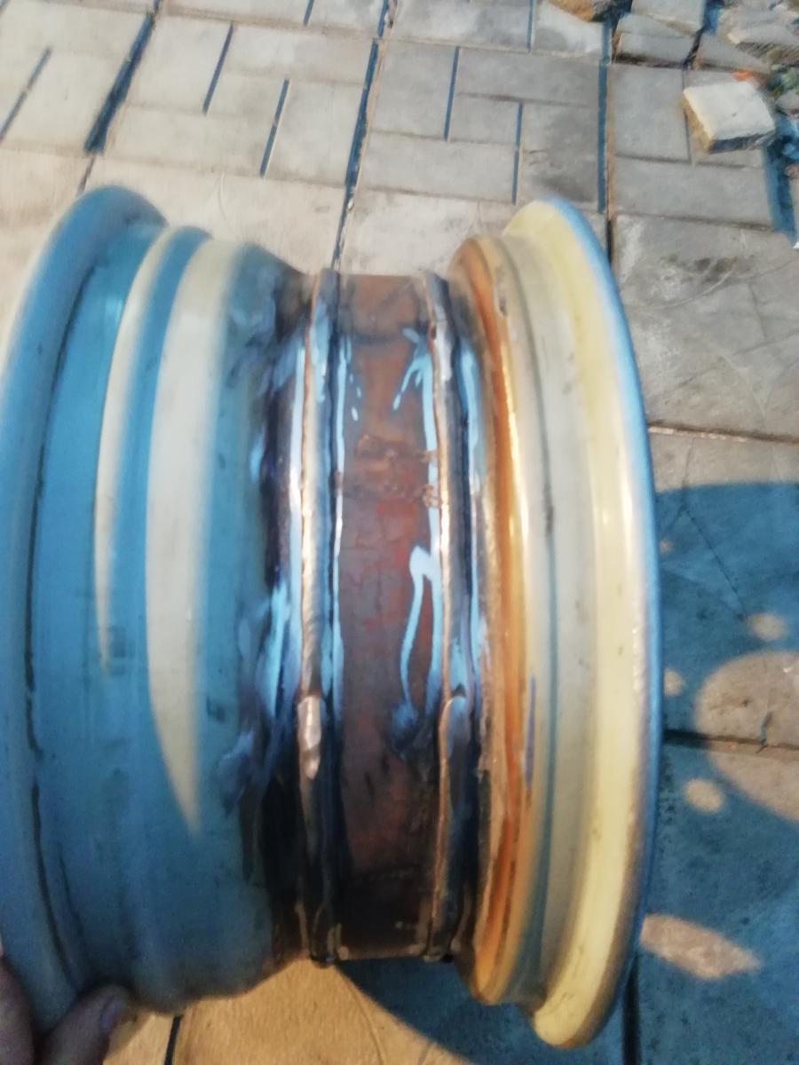

Alkus сказал(а) 12 Окт 2018 - 12:27: Только Кирилл с этими разварками проблемы иногда ловил :( какие?
трескались они у него и травили

И кстати очень у многих так. Изначально неверный подход. Правильнее, придерживаться заводской технологии. Брать диск нужной ширины, вырезать внутреннюю часть, и вваривать с Газелевской разболтовкой на нужный вылет. Да сложнее,и уйдет два комплекта дисков, но по прочности получится практически заводской диск.

Разварки пришли, завтра все соберу, кому интересно, напишу потом, но я думаю с травлением воздуха, это не критично, можно камеру поставить

Если треснет диск, заметишь по падению давления. А с камерой , заметишь после того как диск неожиданно развалится.

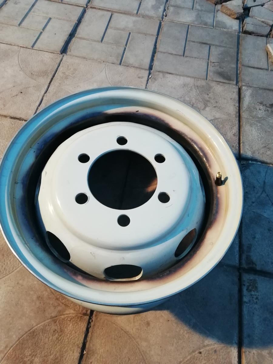

Забрал я, разваркиpost-46721-0-15708300-1539961536_thumb.jpg добавлено наружу post-46721-0-52453200-1539961614_thumb.jpg так что передние колеса, будут задевать амморты, ровно на столько что и стандарт, post-46721-0-05656500-1539961790_thumb.jpg
Пришли блин некрашенные, с размером угодал, ровно под ширину покрышки, завтра поставлю сфоткаю
ставить буду без камеры, там поглядим, а вообще вот так вдруг он вряд-ли развалица, будет биение раслаение, да и от качества сварки зависит, кароче посмотрим

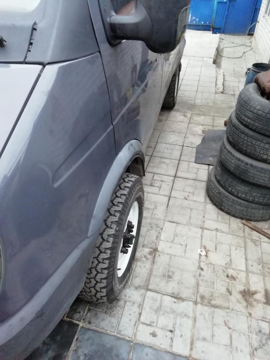

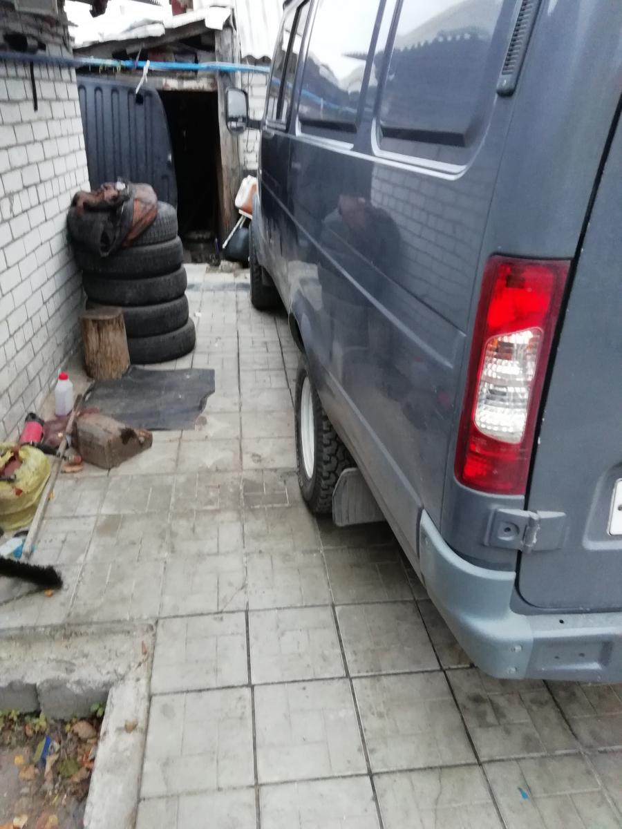

Короче все собрал, по мерил, теперь наоборот задняя ось, меньше, перед больше, 192 зад, 194перед, задевает бампер, то ли я не так объяснил, то-ли кто разварки делал, на газели не делал, но просто разварить перед и задние диски, бестолково, проще оставить как есть, пром итог, пока выкинутые деньги, но покатаюсь, посмотрю post-46721-0-79437400-1540135377_thumb.jpgpost-46721-0-79437400-1540135377_thumb.jpg

Короче все собрал, по мерил, теперь наоборот задняя ось, меньше, перед больше, 192 зад, 194перед, задевает бампер, то ли я не так объяснил, то-ли кто разварки делал, на газели не делал, но просто разварить перед и задние диски, бестолково, проще оставить как есть, пром итог, пока выкинутые деньги, но покатаюсь, посмотрю attachicon.gifIMG_20181020_174554.jpgattachicon.gifIMG_20181020_174554.jpg
под задние диски выточит проставки по сантиметру. Или из старых дисков вырезать середину и из них сделать проставки

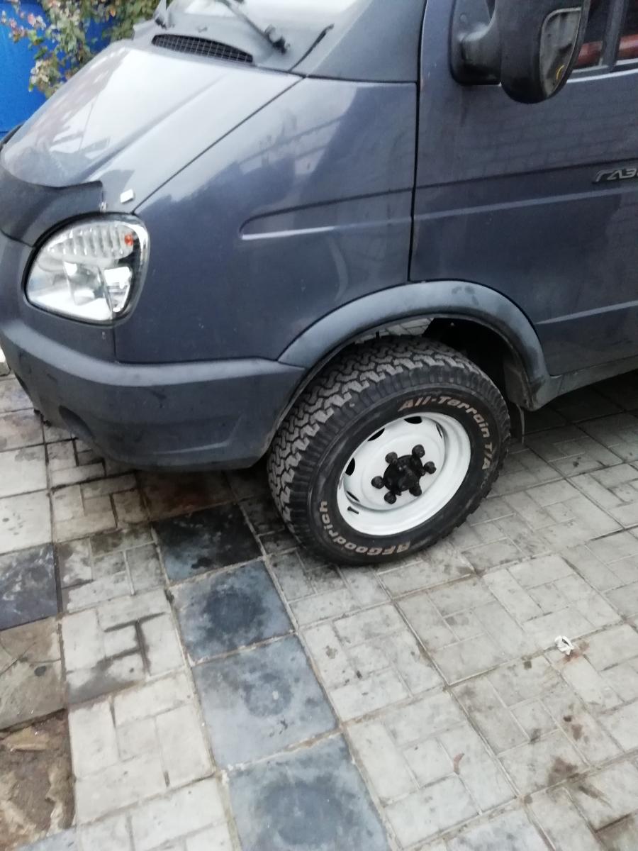

Дай фото переда. Сколько вставка в диск, сантиметров пять?
да 50мм

по мягче, пока далеко ещё не ездил, однозначно лучше спарки, для полного привода, но разварки под вопросом, можно смело большую резину ставить и в путь Изменено пользователем cazemir
