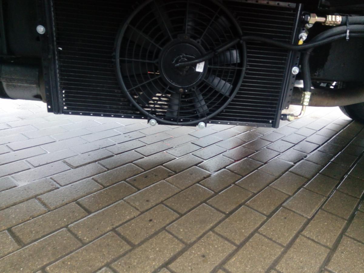

729 117 Опубликовано 21 ноября, 2017 (изменено) ребят ,допустима ли такая установка или пусть переделывают? Изменено 21 ноября, 2017 пользователем 729 Поделиться сообщением Ссылка на сообщение Поделиться на другие сайты
Crady 8 673 Опубликовано 21 ноября, 2017 или пусть переделывают?низковато,даже слишком низковато.в добавок при такой установке обычно ещё кожух защитный ставят. 1 Поделиться сообщением Ссылка на сообщение Поделиться на другие сайты
ИванСПб 1 255 Опубликовано 21 ноября, 2017 допустима ли такая установкаесли ездить только по Красной Площади - покатит :) а так этот блок очень нежный - малейшее касание и хана ему. думай сам. Поделиться сообщением Ссылка на сообщение Поделиться на другие сайты
ИванСПб 1 255 Опубликовано 21 ноября, 2017 то они соединят и запустятсоеденить там тоже не проблема- не сложнее гидравлики для высоких давлений НО основная хитрость - откачать воздух из системы (т.н. вакуумирование) процедура тоже элементарная но нужен спец насос - вакууматор. Увы, думаю в хозяйстве он вряд ли завалялся а стоит мягко скажем не три копейки. И пользоваться надо всё же уметь. Пусть спецы делают - тока если уж делают то именно с вакуумированием. Про то что это "нинада" - не слушайте никаких ленивых тажыков. Запустить фреон в систему не откачав воздух (и заодно высушив воду, это взаимосвязано) - всё равно что не слив промывочное масло долить туда моторного да так и поехать. Некоторое время даже поработает...Ещё про сказки попоруких кондиционерщиков - будто каждый год систему нада дозаправлять НЕТ исправная система практически не травит фреон, пять-семь лет без дозаправки - это НОРМА.ещё. Компрессору КАТЕГОРИЧЕСКИ нельзя работать "на воздухе" - то есть после установки он должен либо сразу быть заполнен фреоном либо неким образом загерметизирован, закольцован. масло в него заливается один раз на заводе (как в холодильник) - утечки крайне нежелательны, чтобы он его в атмосферу выплюнул. Поделиться сообщением Ссылка на сообщение Поделиться на другие сайты
dvitriy.40rus 500 Опубликовано 21 ноября, 2017 Конечно пусть переделывают. Как с таким ездить то? Уверен не более пары месяцев по лету, и по асфальту исключительно!А почему прям на радиатор не поставили? Вроде именно там ему место.Надо просто подключать к штатному вентилятору или муфте, смотря что у тебя на охлаждении. Поделиться сообщением Ссылка на сообщение Поделиться на другие сайты

газель2005 2 753 Опубликовано 22 ноября, 2017 729,Вот так должен стоять радиатор кондера 1 Поделиться сообщением Ссылка на сообщение Поделиться на другие сайты
