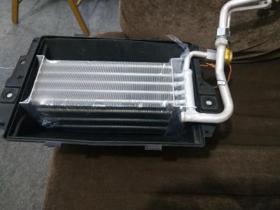

Владимир 23 524 Опубликовано 21 января, 2019 Потихоньку таримся.Блин испарителей полно продают, а вот трубки - беда. Про них никто не знает даже у официалов. Все заводят шланги через моторный щит и прикручивают к испарителю. Трв и трубки заказал через Автодок, номера правда искал 2 недели. Испаритель evap купил у официалов аж в Екатеринбурге 1 Поделиться сообщением Ссылка на сообщение Поделиться на другие сайты
ZAN57 3 635 Опубликовано 22 января, 2019 (изменено) Потихоньку таримся.IMG_20190120_132023.jpgБлин испарителей полно продают, а вот трубки - беда. Про них никто не знает даже у официалов. Все заводят шланги через моторный щит и прикручивают к испарителю. Трв и трубки заказал через Автодок, номера правда искал 2 недели. Испаритель evap купил у официалов аж в ЕкатеринбургеО. Есть кто продвинулся так далеко. А где начало? Изменено 22 января, 2019 пользователем ZAN57 Поделиться сообщением Ссылка на сообщение Поделиться на другие сайты
ZAN57 3 635 Опубликовано 22 января, 2019 не пойму, что это на фото? Это корпус печки? Или корпус автономного испарителя? А где будет всё остальное, и вообще, что за систему ставишь? Поделиться сообщением Ссылка на сообщение Поделиться на другие сайты
Владимир 23 524 Опубликовано 22 января, 2019 (изменено) не пойму, что это на фото? Это корпус печки? Или корпус автономного испарителя? А где будет всё остальное, и вообще, что за систему ставишь?кондей у меня стоит уже лет 6. Ставил его у местных рукожопых мастеров. Испаритель подвесной засунули в бардачке(панель добизнесс), конденсор под кузовом, осушитель с окошком и датчиком на раме( там где воздушный фильтр), компрессор sanden через самодельную плиту к мотору. Ремни рвало через 500-700км( косо стоял компрессор), испаритель дул в лицо пассажиру а мне жарко было, особенно если солнце с моей стороны. Несколько раз они переделывали крепление компрессора, но потом я забил на них, заказал родной компрессор с кронштейном(qd32), испаритель перенес под торпеду посередине. Все это работало 6лет нормально, но не нравится положение испарителя, дует в правую коленку. И конденсор прохудился(вентиляторы они крепили прям к сердцевине через резиновые шайбы.Теперь начал все заново, тепере хочу нормально сделать. Куплена панель бизнес (только из-за штатного места под испаритель) сам испаритель 3000р, трв(AC0080064) 3100р, и трубки(AC0151023) 1050р. Так же случайно был куплен оригинальный новый тойотовский конденсор с хайлюкса за 500р и осушитель с него же за 500р и ещё куча шлангов тоже за 500р. Шланги нужны только из за соединений. Пока все. Ещё нужно купить термостат( датчик обмерзания испарителя) Изменено 22 января, 2019 пользователем Владимир 23 1 Поделиться сообщением Ссылка на сообщение Поделиться на другие сайты
