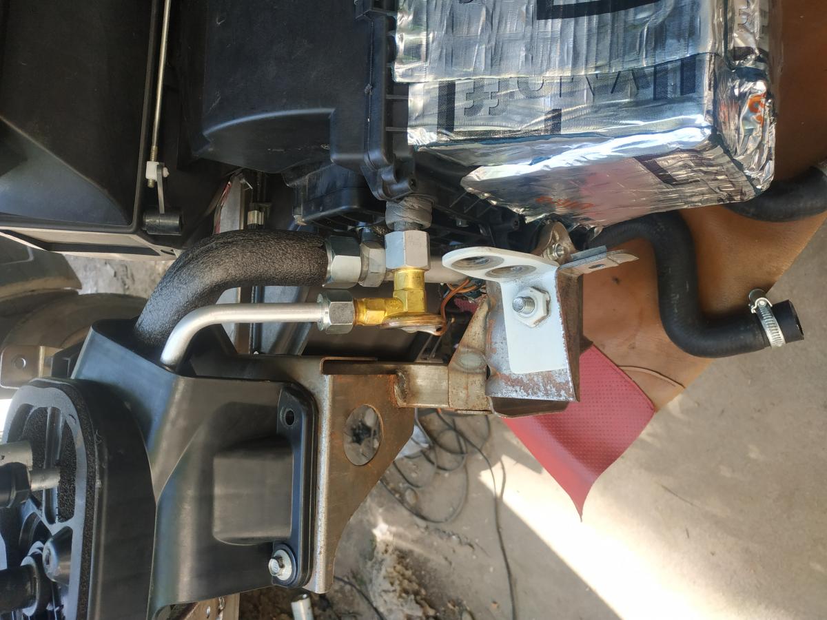

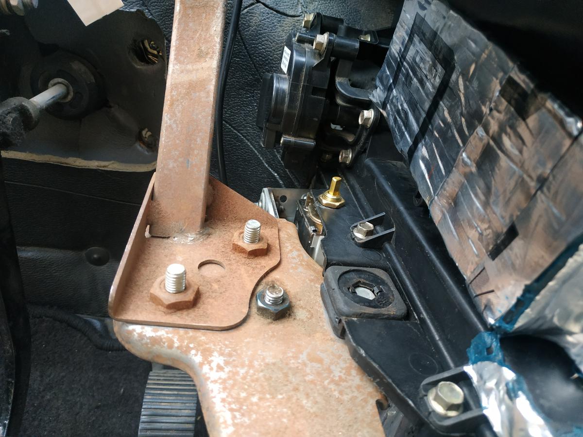

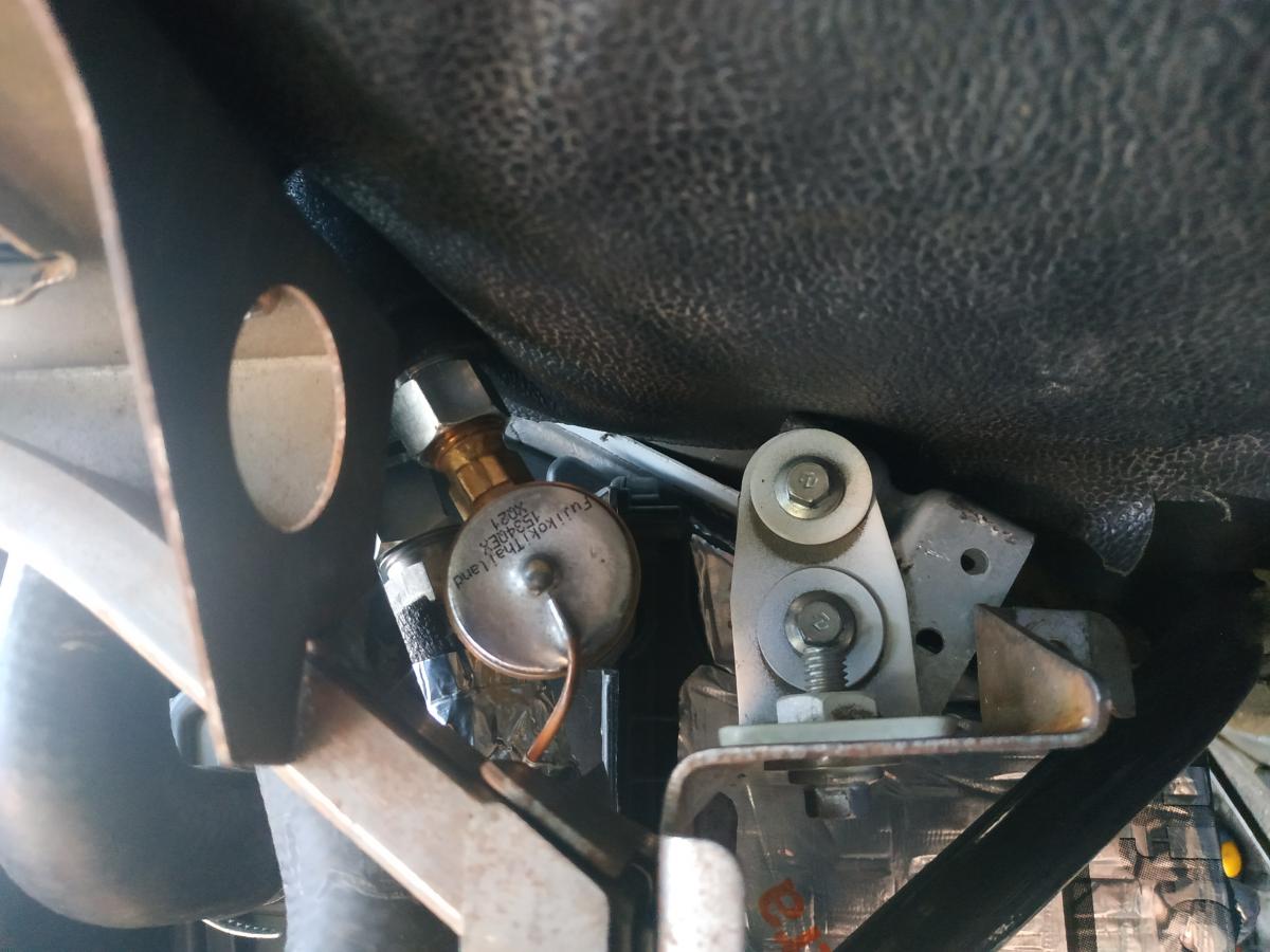

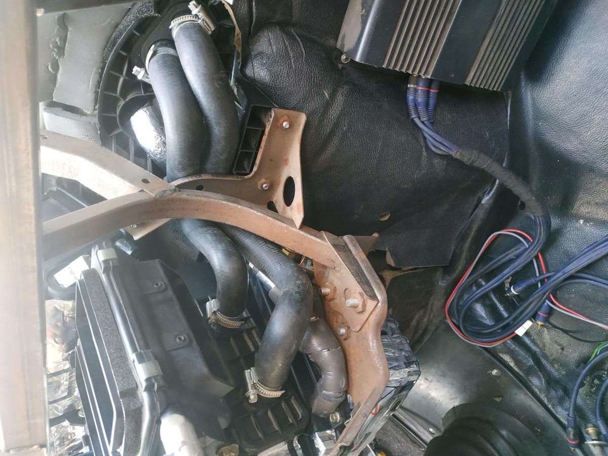

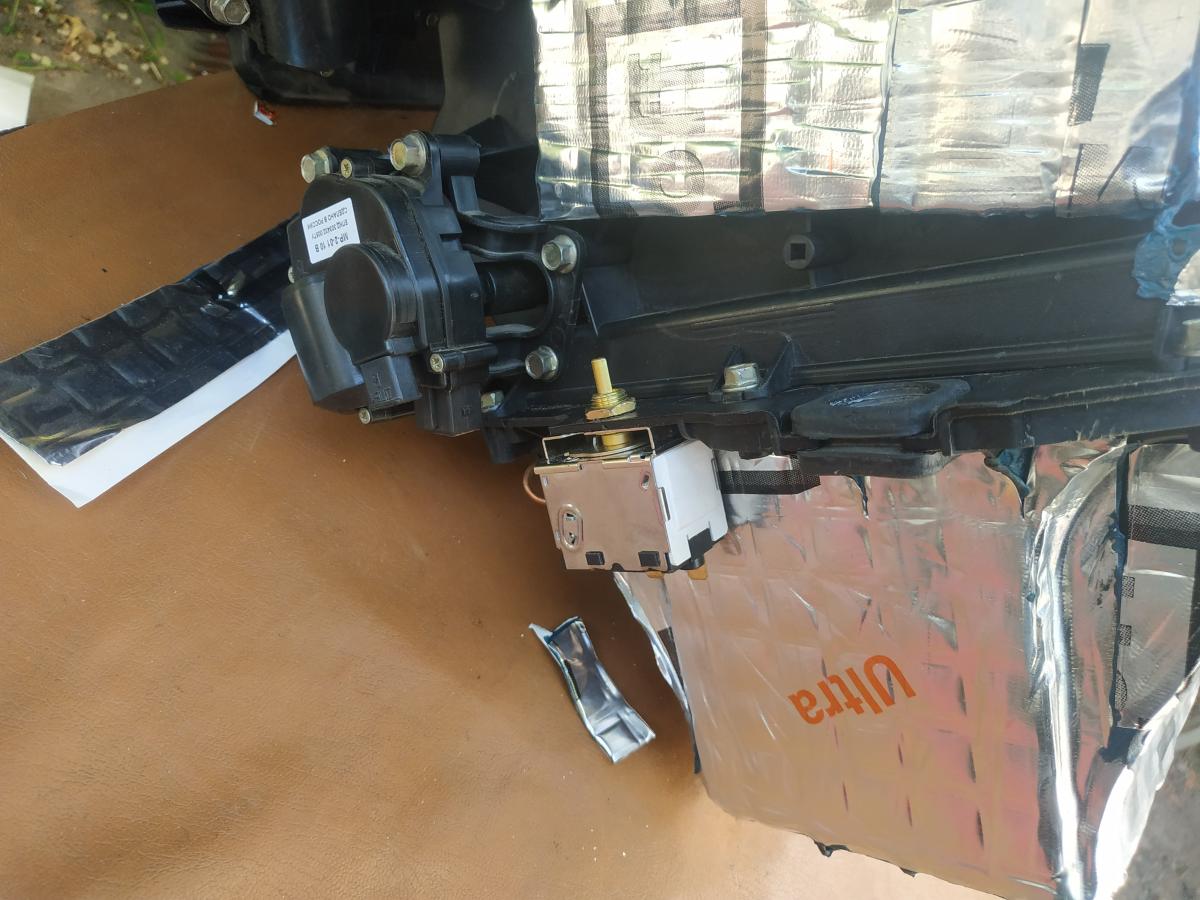

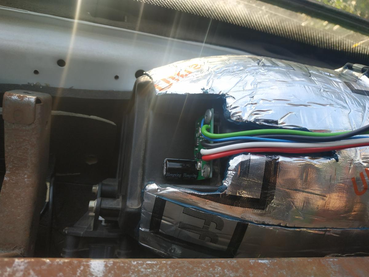

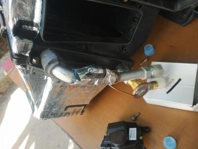

Владимир 23 502 Опубликовано 5 мая, 2019 Наконец то руки дошли, с января, до кондиционера. Начал ставить панель бизнес.Вот так выходят трубки штатного испарителя.Прилепил термостат на штатное место, с водительской стороны.Трубки до моторного щита и трв.Это уже на машине. трв термостат. Купил механический. Не понятно как регулировать температуру. Надо гинекологом быть.Сразу заменил блок управления мотором отопителя на нового образца, хотя старый рабочий был.Теперь надо плести косы. Потом ещё будет установка радиатора кондиционера, осушителя, шланги и т.д. а пока надо срочно за 1.5 дня слепить всю проводку и ехать на загрузку. 3 Поделиться сообщением Ссылка на сообщение Поделиться на другие сайты

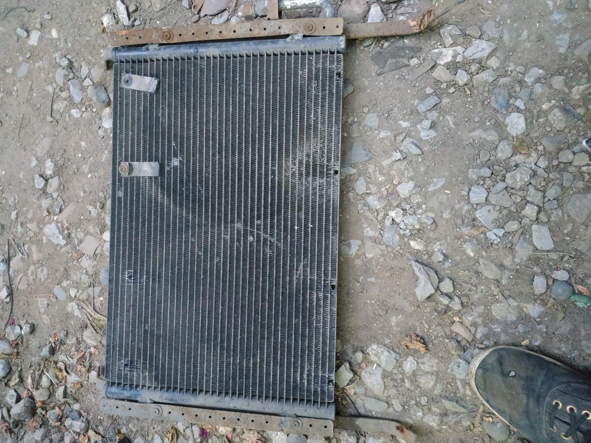

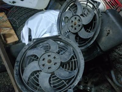

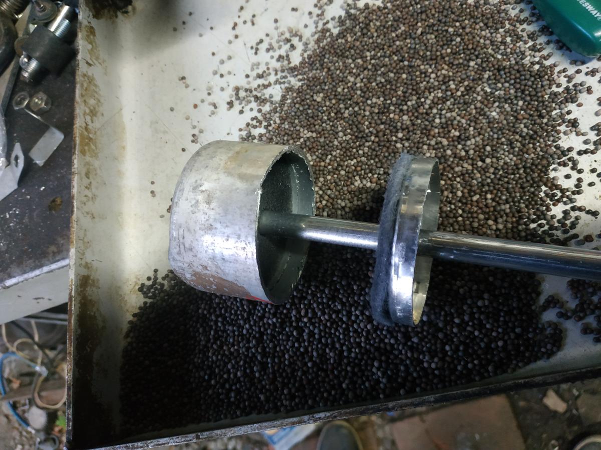

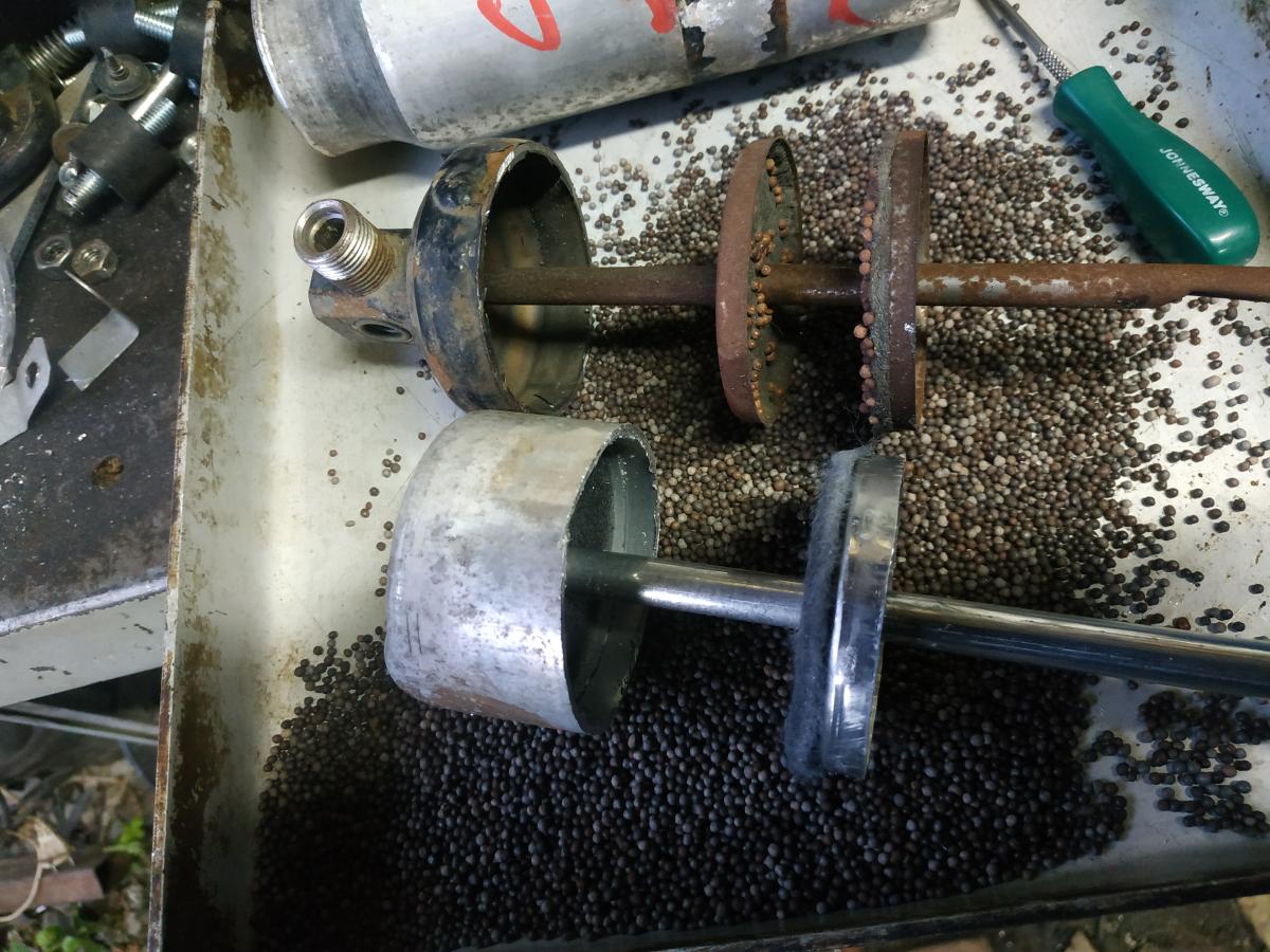

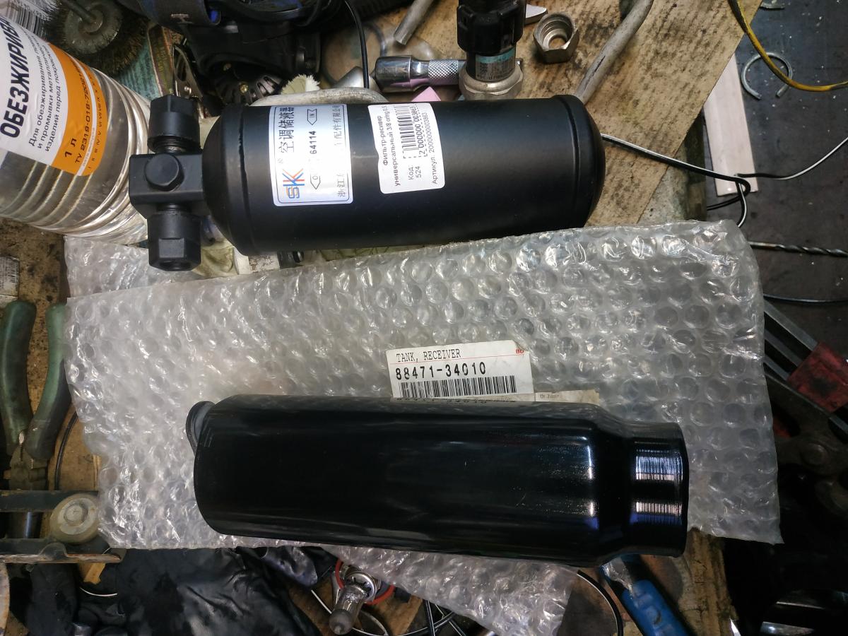

Владимир 23 502 Опубликовано 29 мая, 2019 Жара во всю, кондея нет, пока.Идёт подготовка. На крузаковском форуме за 2000р были куплены конденсор оригинал новый с какого-то пикапа, фильтр осушитель новый денсо, трв (покупался как новый но по факту бу. Нафиг не нужен просто оптом за 2000 было), и шлангов кучка разных. Выкинул старый конденсорКоторый был прикручен жёстко между рамой и кузовом на полосе металла. Вентиляторы были закреплены прямо на сотах радиатора через обрезки поликлинового ремня.Венты стояли вот такие воя и вибраций много, толку - не знаю.Под новый конденсор сварил рамку из квадратной трубы 20*20. С одной стороны будет крепиться радиатор, с другой вентилятор (от какой то Тойоты, 1000р на разборке). Вент работает очень тихо в сравнении с теми двумя. Надо ещё на радиаторе переварить концы для трубок, так как не нашел в продаже таких. Фильтр осушитель хотел денсо поставить, но опять проблема с фитингами, купил такой же как стоял, универсальный (1000р), но практически сразу пожалел об этом так как он стальной. Дома распилил старый, а он весь ржавый внутри. На фарпосте заказал фильтр осушитель с какого то Крауна, с креплением, фитингами, датчиком давления (500р+ 400р доставка). Сам фильтр распилил и сравнил с железным. это железный, силикагеля- кот наплакал. это Краун алюминиевый. Шариков в 2.5 раза больше.Это сравнение. В железном силикагель между 2 шайбами, а в алюминиевом между шайбой и верхушкой. Это новые. Буду ставить денсо и датчик давления останется Тойота. Рамка с радиатором и вентилятором будет на 4 подушках крепиться к платформе между лонжеронами. Продолжение следует. Поделиться сообщением Ссылка на сообщение Поделиться на другие сайты
