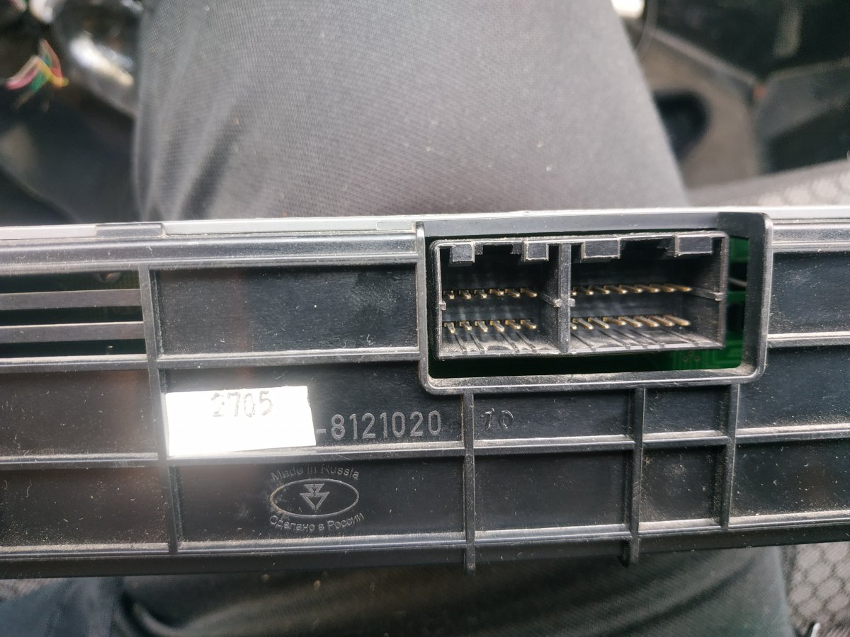

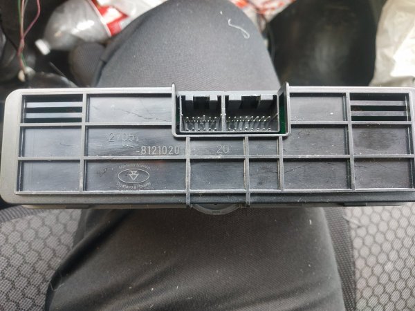

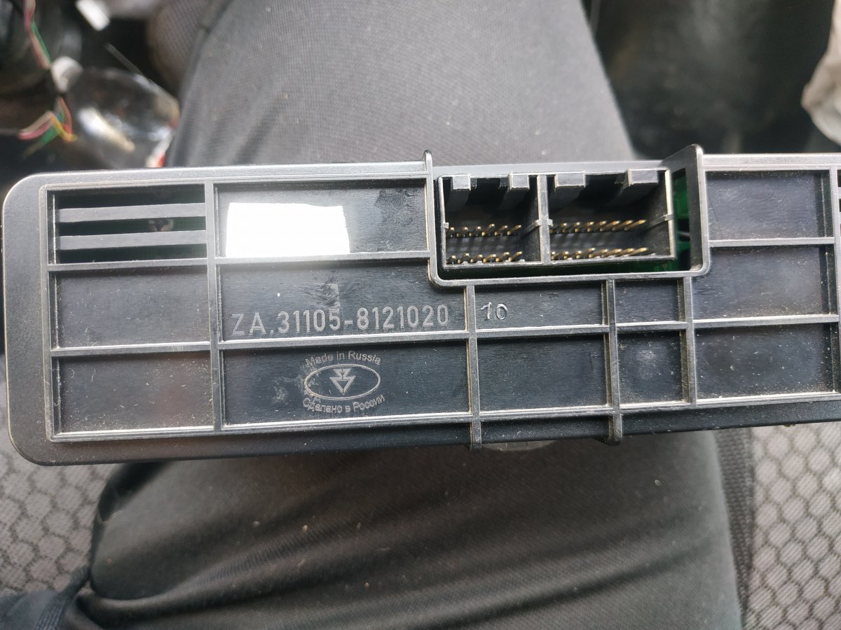

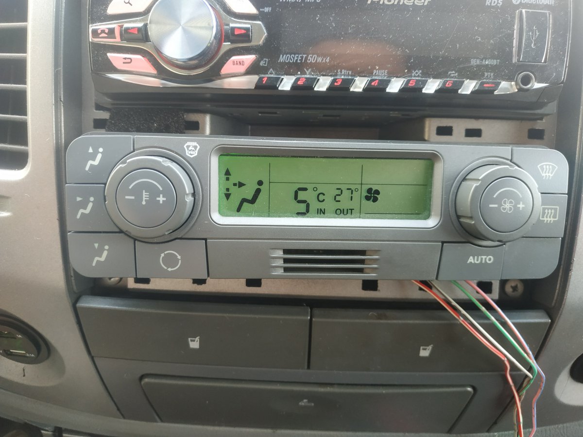

Подскажите по блокам управления печкой. Сейчас стоит блок 2705-8121020
Купил недорого блок с кнопкой auto.
Человек брал себе на Волгу и он у него не работал. Вот это нашел на драйве: "редуктор заслонки стекло-грудь (в варианте волги) грудь (в варианте газель) не имеет датчика положения (на волге эта заслонка либо закрыта либо открыта) соответственно на газели заслонка грудь, имеет аж четыре положения"
блок пришел вот такойIMG_20200306_104919.thumb.jpg.b321d94eb9b3128a6299ec37b8c4b0c1.jpg
Под наклейкойIMG_20200306_104938.thumb.jpg.54af76f0bd1e8956e73801d44dcf522e.jpgIMG_20200306_105001.thumb.jpg.a932e13638712cc19a9b0ba3ffa79828.jpg

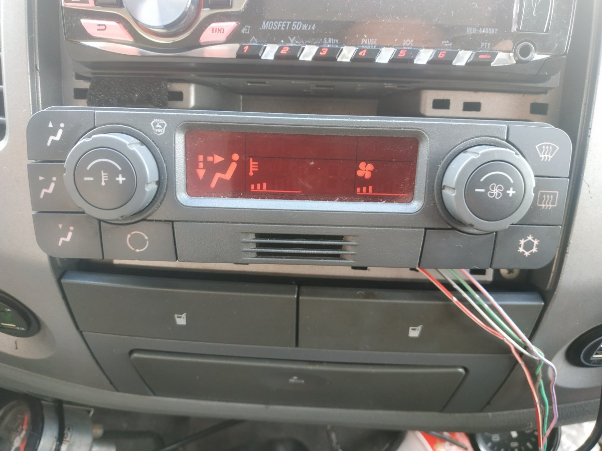

проверил все положения работают
дует и в рот и в ноги и на стекло как надо. Слепил быстро датчики температуры, подключил, температуру показавает. На кнопку auto не реагирует. С чего может быть этот блок.? Что нужно для работы климата?
Изменено пользователем Владимир 23
L2140
7 часов назад, Владимир 23 сказал:
 судя по литой маркировке от волги без кондиционера
Если смотреть на бумажную маркировку, то блока 2705.8121020-10 не существовало
Владимир 23
1 минуту назад, L2140 сказал:
Ясно, что ни фига не ясно. Самое главное что работает адекватно. На Волге 2 моторчика с обратной связью а на бизнесе 3, причем на месте этой обратной связи на Волге датчик тосола.

Если хочется нормального климат контроля то с помощью штатного блока управления этого не добиться. Надо на Климатроник переходить от Пассат Б5 или шкоды октавии того же года. Стоит копейки а функционал во много раз превосходит шатловский.

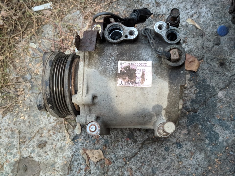

Тут недавно менял клиенту на галанте американском компрессор кондея, шкив у него срезало, я думал он клина словил, а он свободно крутиться и решил снятый  разобрать посмотреть чё там внутри. Так вот компрессор оказался спиральным. Он девственно чист внутри и максимально прост, пар трения как таковых нет, трутся только торцы спиралей через какие то пластиковые уплотнения. Машина 2002 года, компрессор бу стоит 2тыс. Почитал про спиральные компрессоры пишут что ставят на малолитражки так как они мало отнимают мощности.
Это всё к тому что при желании можно поставить его в газель. Единственное это надо делать с левой стороны мотора.
