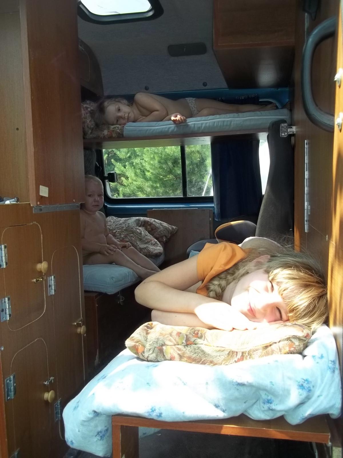

Kandaur 6 Опубликовано 12 июня, 2015 Всё здорово заделал ,представляю сколько провёл времени в раздумьях как,куда и что.Вижу два явных минуса1.авто на два человека2.в салоне нештатные сидухи,то есть опять же только двоим спереди можно передвигаться,всё остальное грузУже неделю готовлю свой пепелац к поездке к морю.В авто четверо больших и один маленький,точнее я ,моя половинка,два сына и доча.Основной приоритет ,конечно спальные местаЗавтра нафотаю ,покажу что у меня получилось Поделиться сообщением Ссылка на сообщение Поделиться на другие сайты

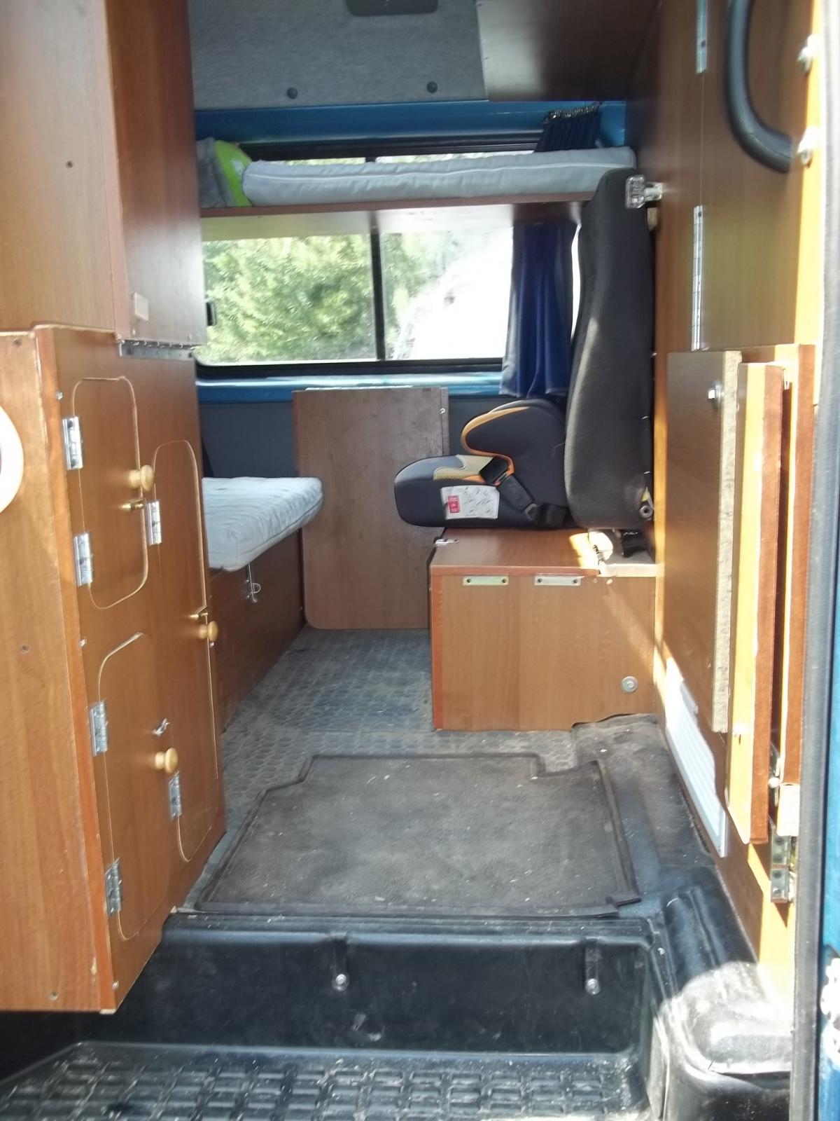

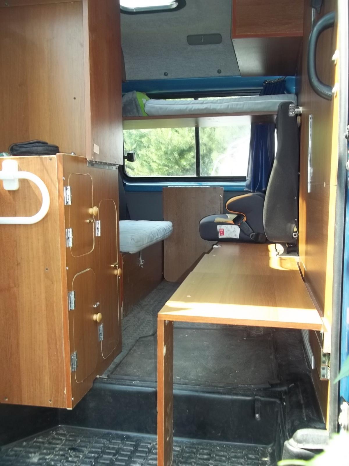

Н.М. 10 Опубликовано 7 сентября, 2015 Вот, собственно, фото по эксплуатации моих переделок. В целом я бы поставил себе твердую троечку... За несколькими незначительными косяками, выделил - следующие:1. Маленькое пространство за столиком (двум взрослым практически не возможно сидеть друг напротив друга)...2. В машине нереально жарко... Надо что-то делать с вентиляцией... Зимой наверное будет - холодно, надо морочиться с печкой. В остальном - ничего не отлетело, не гремит... Поделиться сообщением Ссылка на сообщение Поделиться на другие сайты
сампосебе 165 Опубликовано 8 сентября, 2015 Вот, собственно, фото по эксплуатации моих переделок. В целом я бы поставил себе твердую троечку... За несколькими незначительными косяками, выделил - следующие:1. Маленькое пространство за столиком (двум взрослым практически не возможно сидеть друг напротив друга)...2. В машине нереально жарко... Надо что-то делать с вентиляцией... Зимой наверное будет - холодно, надо морочиться с печкой. В остальном - ничего не отлетело, не гремит...симпатично ... ноо .. весьма травмоопасно ... Поделиться сообщением Ссылка на сообщение Поделиться на другие сайты

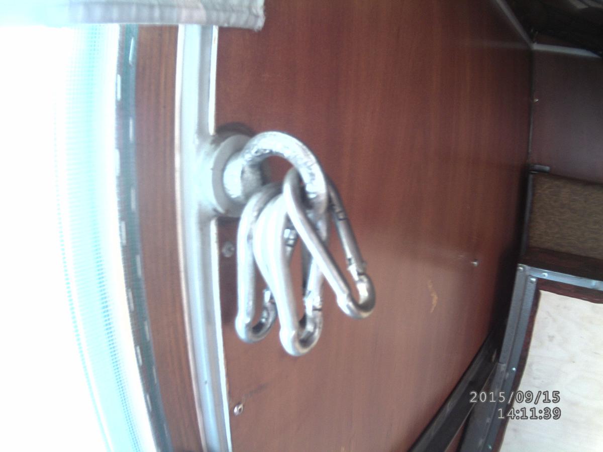

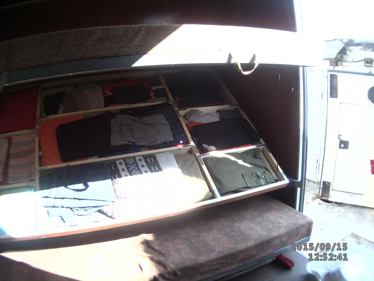

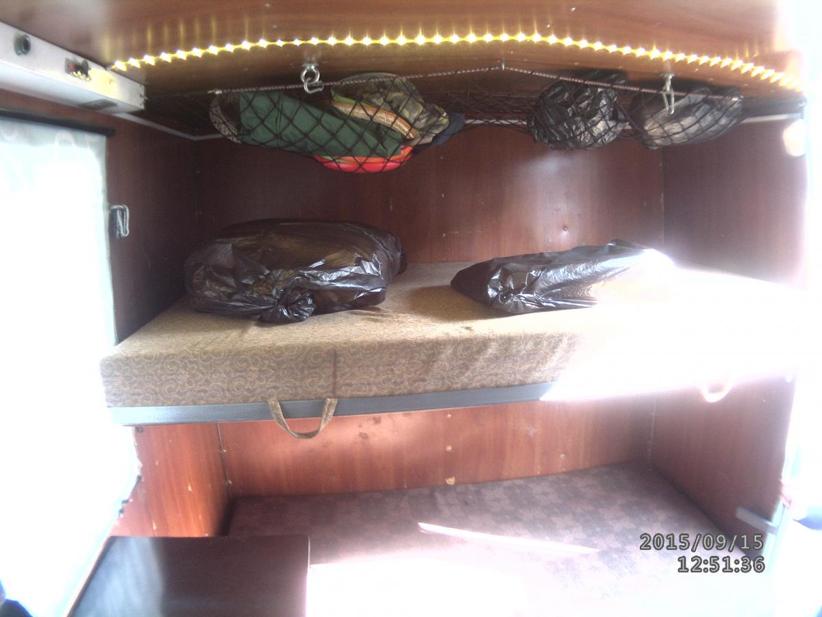

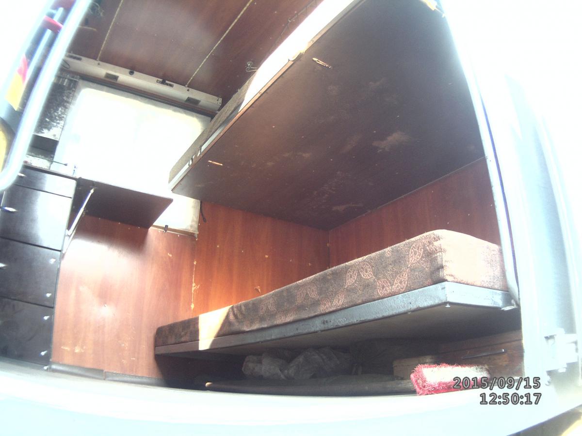

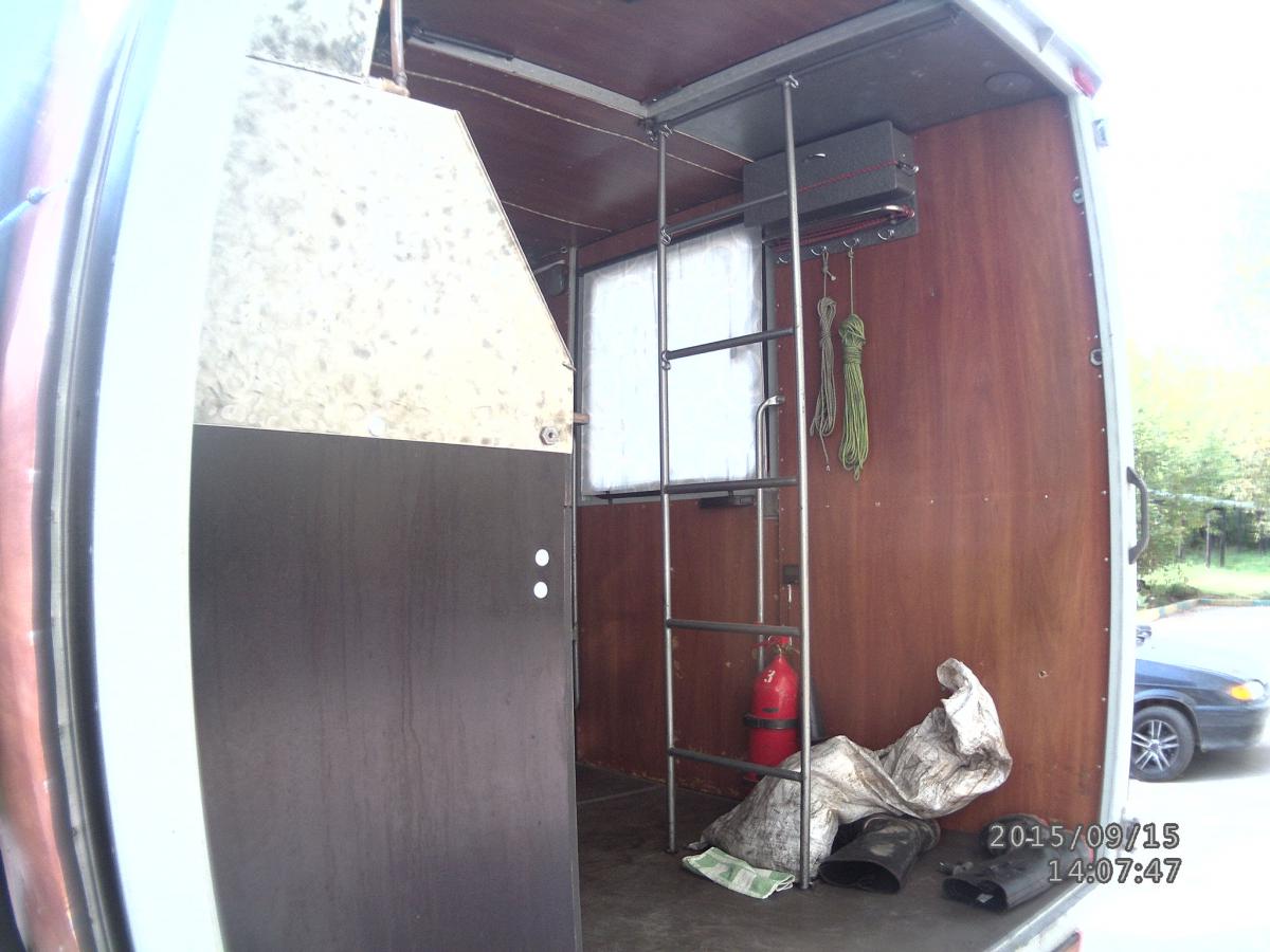

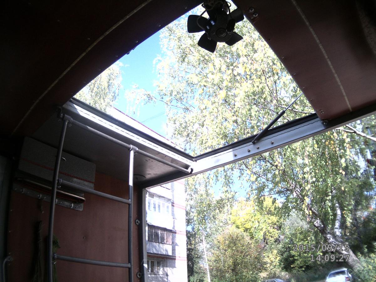

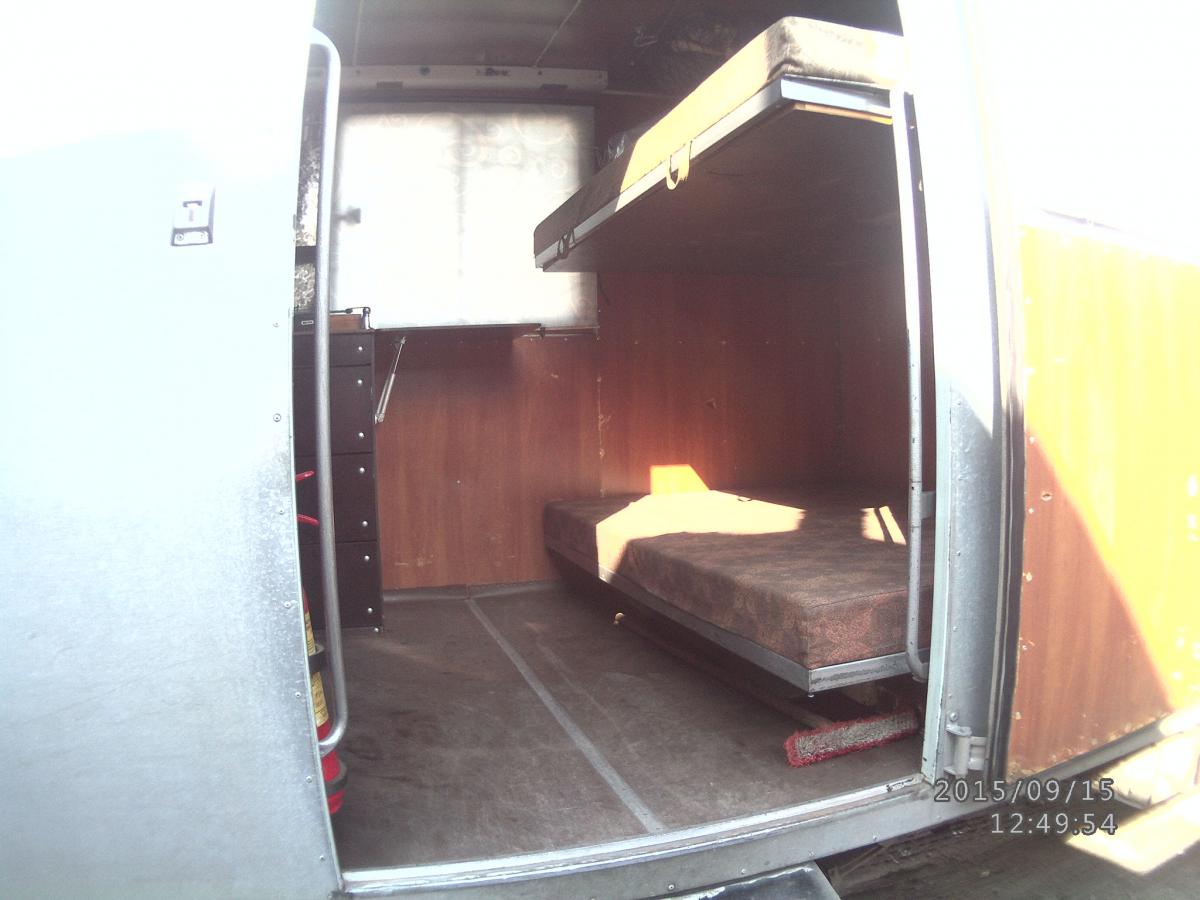

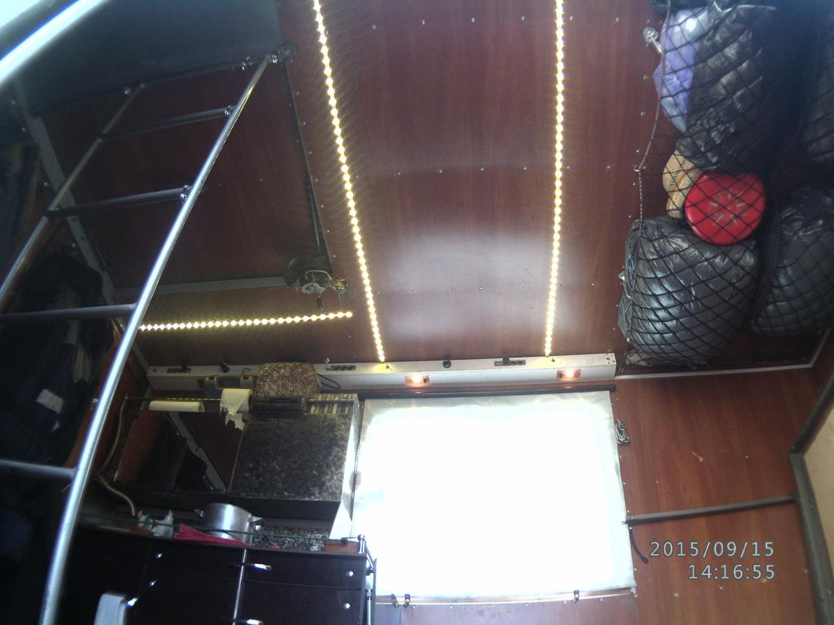

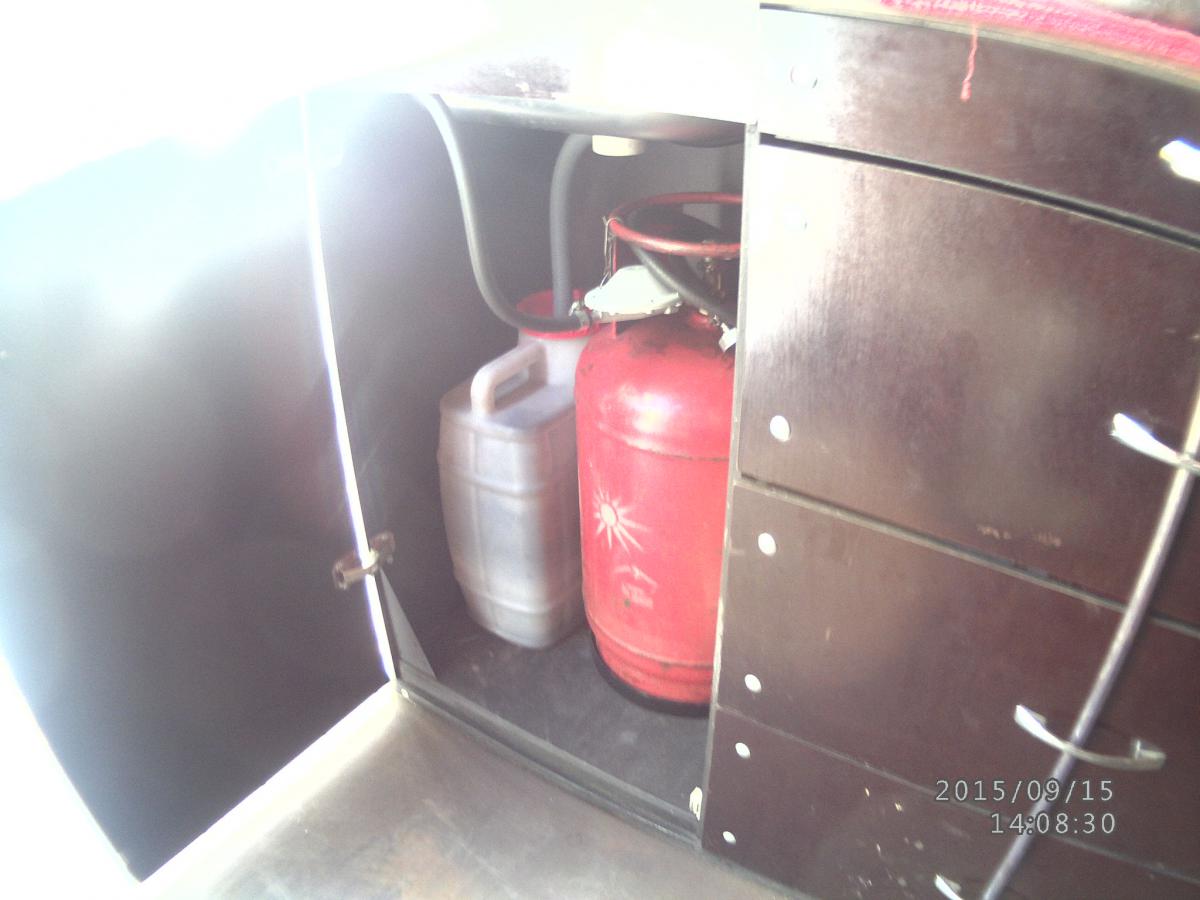

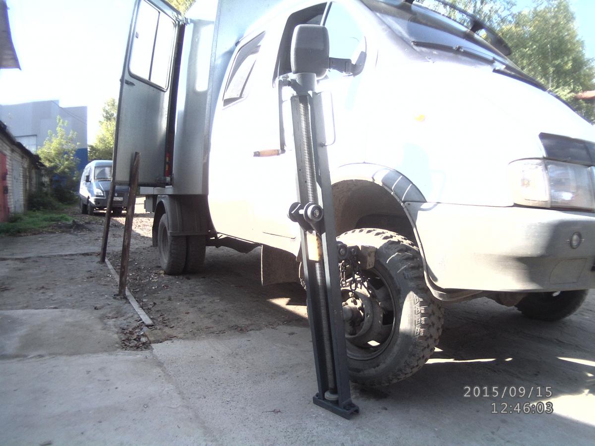

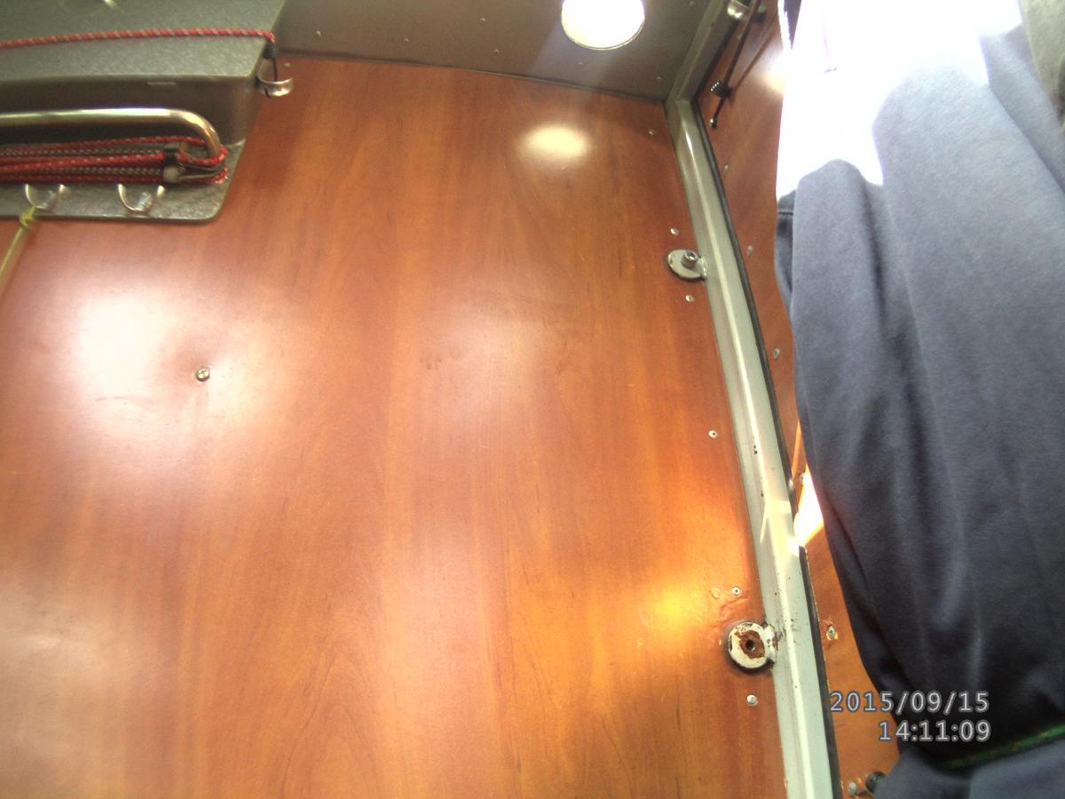

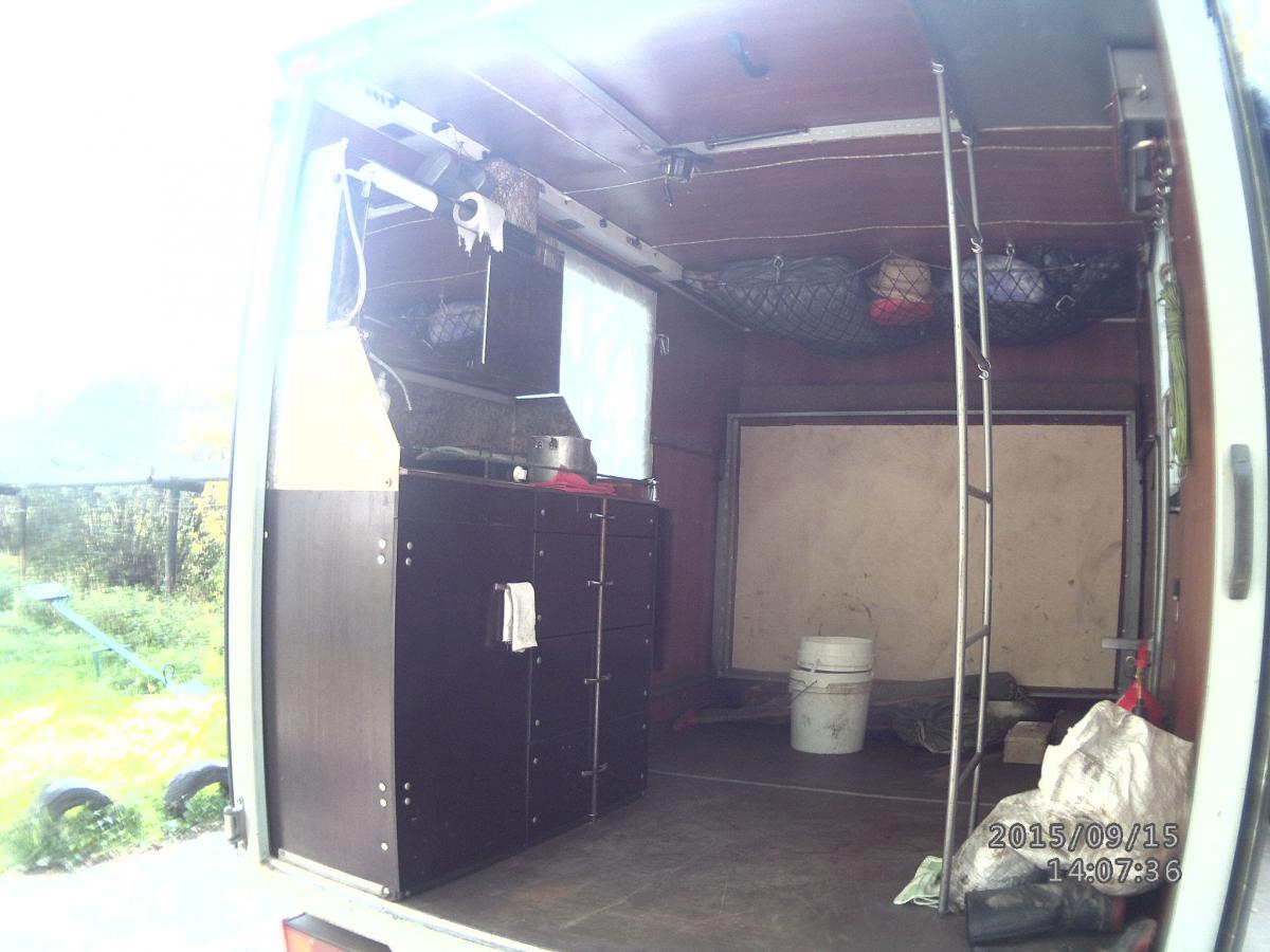

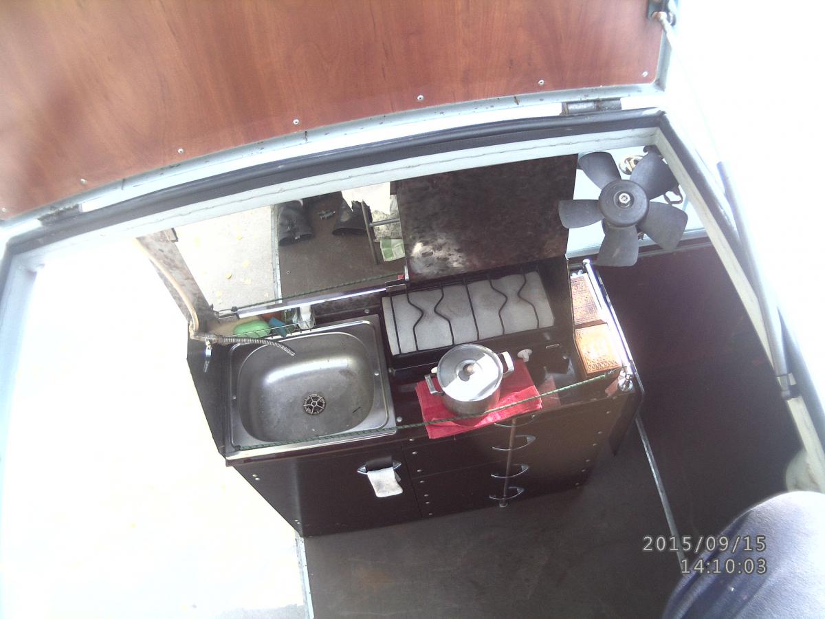

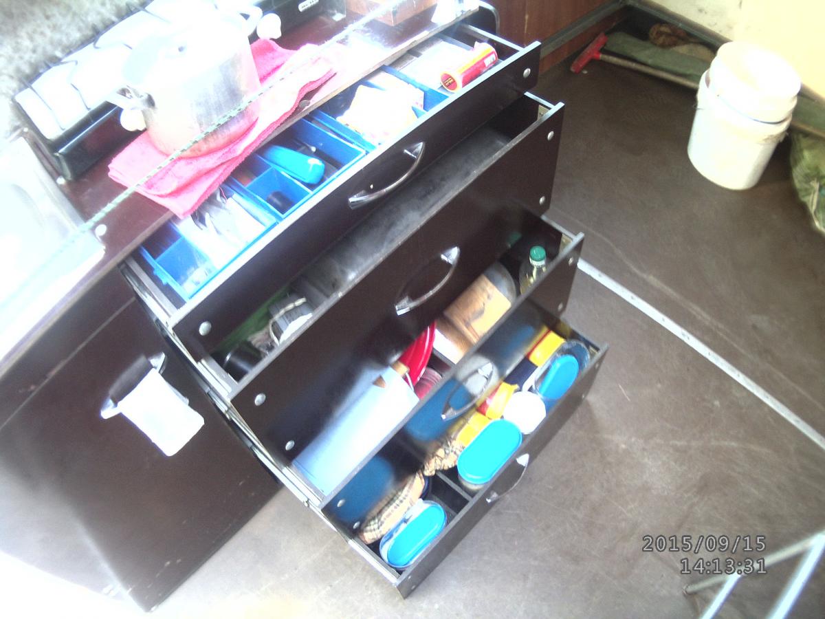

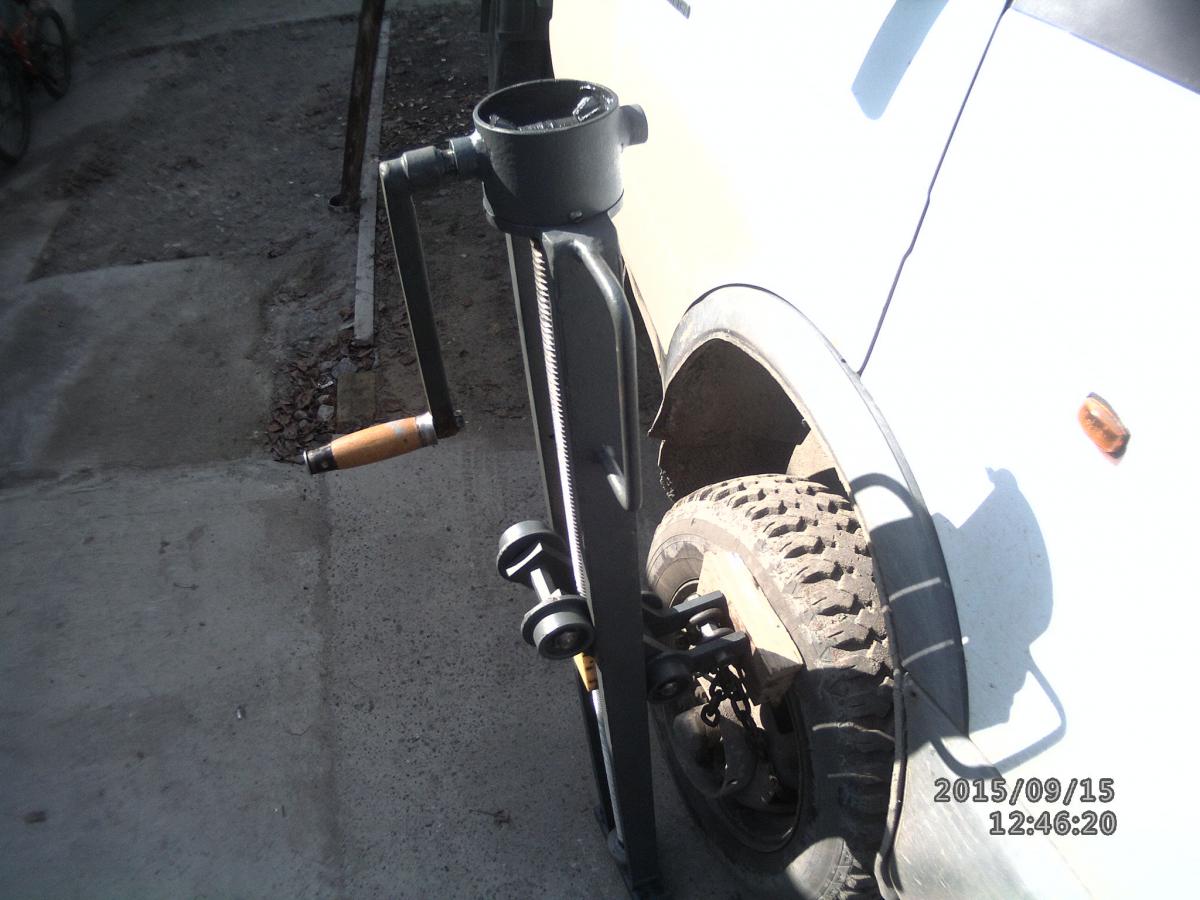

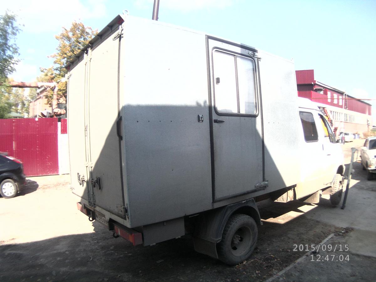

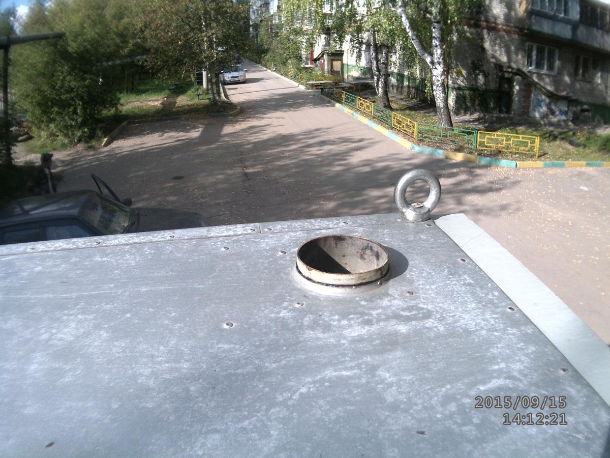

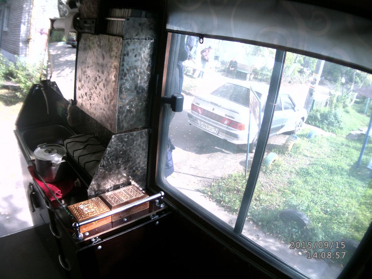

Маркич 708 Опубликовано 15 сентября, 2015 Пошли в гости!Добро пожаловать!А под нижним спальником лодка, палатка, столы, стулья и т.п. Полноценный отдых для четверых полновесных взрослыхПлатяной шифоньерКогда надо, можем такПо лестнице на крышу, загорать или искать сетьЗдесь газ, и то, что из чего он вырабатываетсяВ рамке окна москитка.Канал связи с космосомА в этот проём ставиться москиткаИзвините, пока лето - печка в гаражеВот такими рымками утыкан весь скелетПридёт зима - здесь трубаПоходное барахлишко и запас хавчика"Да будет свет!"-сказал электрик, светодиодики включив!На заглаточку:Это палочка-выручалочка, когда в лом за трактором бежать 6 Поделиться сообщением Ссылка на сообщение Поделиться на другие сайты
Н.М. 10 Опубликовано 15 сентября, 2015 Будка - не моя тема... И категория не "В"... Будку легче отделать под дом, чем цельнометаллическую грузопассажирскую или пассажирскую газель... Но это сугубо мое мнение... В целом спасибо за фотки! Поделиться сообщением Ссылка на сообщение Поделиться на другие сайты
Toyota007 2 891 Опубликовано 15 сентября, 2015 Маркич, Хайджек интересный,это заводской или самоделка,не разу не видел таких.. Поделиться сообщением Ссылка на сообщение Поделиться на другие сайты
Маркич 708 Опубликовано 15 сентября, 2015 Саша, это моё ,,хау". Любые два колеса,/кроме диагонали/ на метр с лишком от земли. Ну не держат мой Дредноут китайские джеки А пожить ещё охота Будка - не моя тема... И категория не "В"... Будку легче отделать под дом, чем цельнометаллическую грузопассажирскую или пассажирскую газель... Но это сугубо мое мнение... В целом спасибо за фотки! любая ГАЗель по ,,Б" категории, хучь в ей 6 тонн Поделиться сообщением Ссылка на сообщение Поделиться на другие сайты
