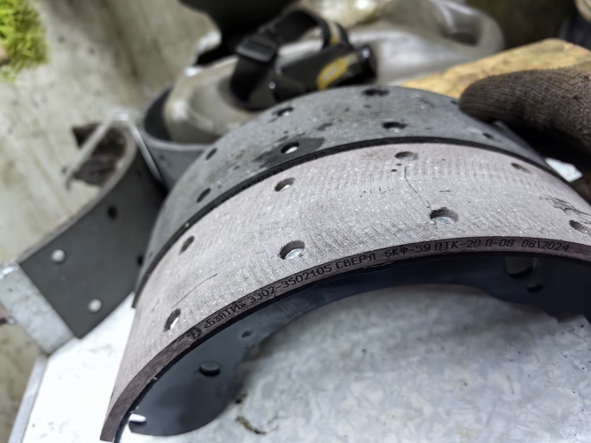

Rovinn 3 Опубликовано 7 ноября, 2025 Всем доброго времени суток. Газель фермер 2006 года, занимаюсь обслуживанием задних тормозов и попутно меняю центральный тросик ручника. Так как лопнул. Колодки стоят с наклепанными накладками. Клепали люди сами и углублены заклепки не равномерно. Заклепки алюминий. Накладка имеет толщину порядка 3-4мм. Но уже начинает задевать барабан некоторые заклепки. Вопрос. В чем смысл ставить тормозные колодки с приклепанными накладками вместо приклеенных? Приклеенные так часто отрывает? Ну и логика цен мне сейчас на запчасти не понятна. Накладки 800р примерно комплект без клепок. А колодки готовые с приклепанными накладками 1200-1400р. Есть смысл самому переклепывать? Или проще взять клеёные? С ними больше можно изнашивать накладку. Причину перехода у знакомого помню, что от тормозной жидкости накладки отклеить если не путаю. И тогда он перешел на клепки. Поделиться сообщением Ссылка на сообщение Поделиться на другие сайты

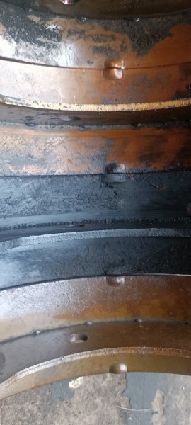

Андрюха73rus 1 069 Опубликовано 7 ноября, 2025 Если заводских колодок не осталось , то смысла нет. Я сам клепаю . просто у заводского башмака металл толще. 4-5мм , а то что продают в магазине уже сделано из 2мм . Простой пример . Стоят заводские изношенные колодки , ручник легко разводится . Ставлю новые Ниппон и уже ручник не разводится , как будто барабаны изношены и колодки кончились . до конца все выкручено . Вот на фото , черные это я сам клепаю , а светлые , это за тысячу рублей которые продают . приложил на столе и сразу видно вылет 2 Поделиться сообщением Ссылка на сообщение Поделиться на другие сайты

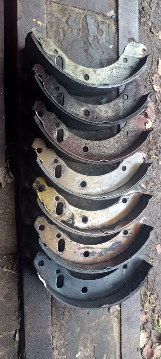

megaladon 180 Опубликовано 8 ноября, 2025 8 часов назад, Андрюха73rus сказал: Если заводских колодок не осталось , то смысла нет. Я сам клепаю . просто у заводского башмака металл толще. 4-5мм , а то что продают в магазине уже сделано из 2мм . Простой пример . Стоят заводские изношенные колодки , ручник легко разводится . Ставлю новые Ниппон и уже ручник не разводится , как будто барабаны изношены и колодки кончились . до конца все выкручено . Вот на фото , черные это я сам клепаю , а светлые , это за тысячу рублей которые продают . приложил на столе и сразу видно вылет В таком ракурсе непонятно есть вылет или нет. Фоткать нужно строго перпендикулярно колодкам. Но лучше просто померить штангеном каждый параметр. Я вот сильно сомневаюсь, что НЕоригиналы настолько далеко уходили в размерах от заводских. У меня нет новых колодок, но старые есть разных брендов. В основном Компар. После обеда схожу в гараж померю. Прям самому интересно стало:) Поделиться сообщением Ссылка на сообщение Поделиться на другие сайты

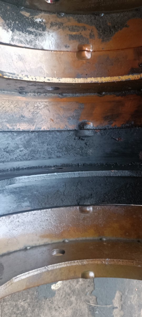

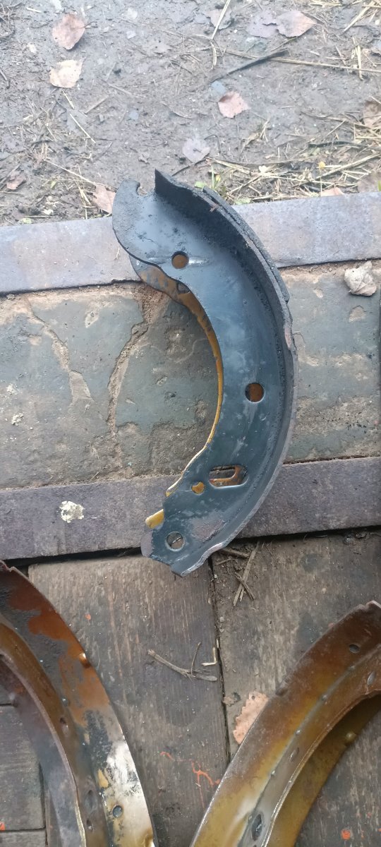

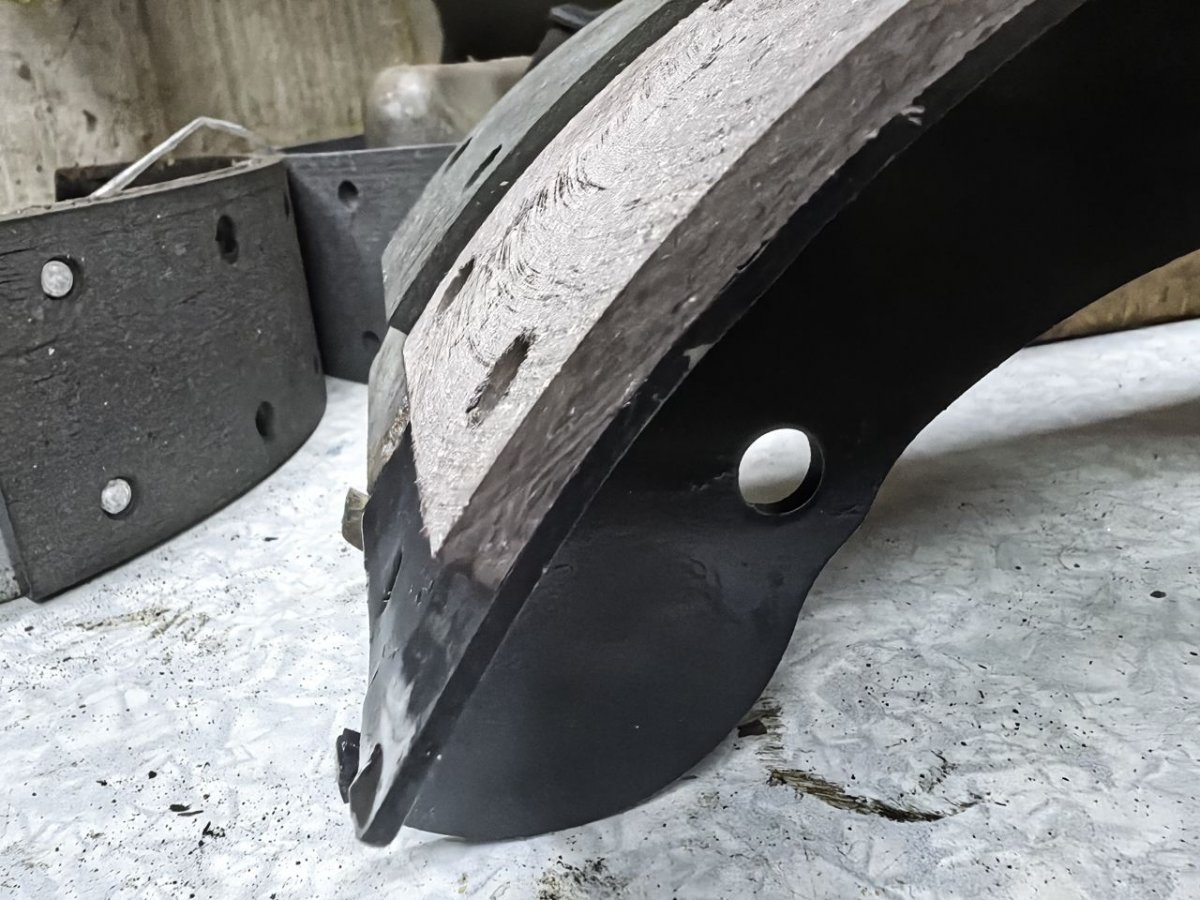

megaladon 180 Опубликовано 8 ноября, 2025 Сходил в гараж глянул чё да как. Действительно одна колодка отличалась существенно. Во-первых она единственная, кто была окрашена в чёрный цвет. Все остальные имели рыжий оттенок. Во-вторых она оказалась земетно толще остальных. Не на 100% как говорили, но на 30-50% верных. Привалочная плоскость к накладки у всех 1.8-2 мм, у неё 3, упорная часть 4.2 - 4.5 против 5.5 у условного оригинала. И она единственная у кого накладка отклеилась. 1 Поделиться сообщением Ссылка на сообщение Поделиться на другие сайты

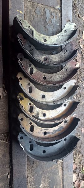

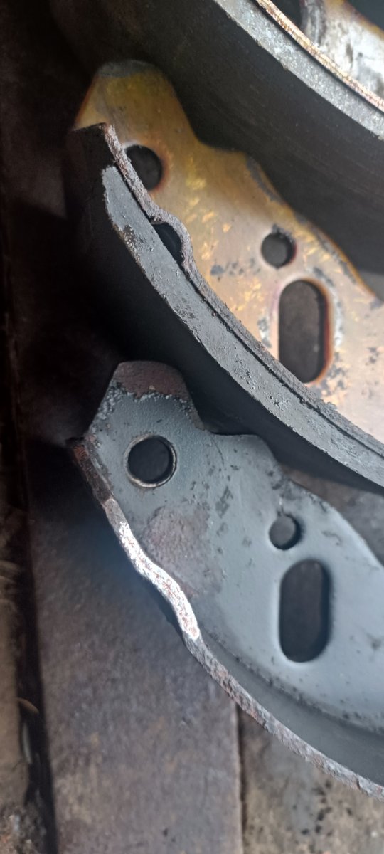

megaladon 180 Опубликовано 8 ноября, 2025 Вот ещё пара фоток. Ограничения, видете ли у меня%)) Металл толще, есть такое до 50%, но по окружности совпадение идеальное. Оригинал ли чёрная колодка доказано не было. Ибо никаких обозначений не нашёл. Поделиться сообщением Ссылка на сообщение Поделиться на другие сайты
