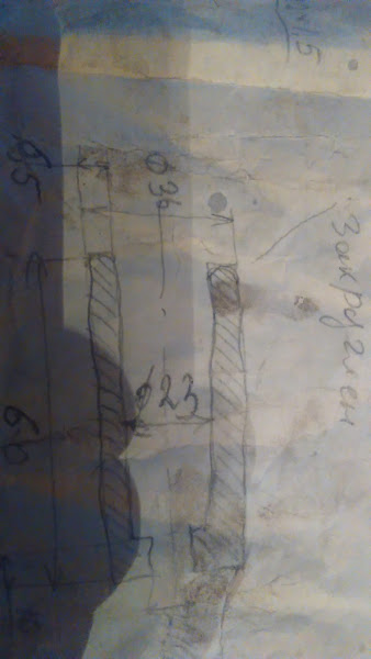

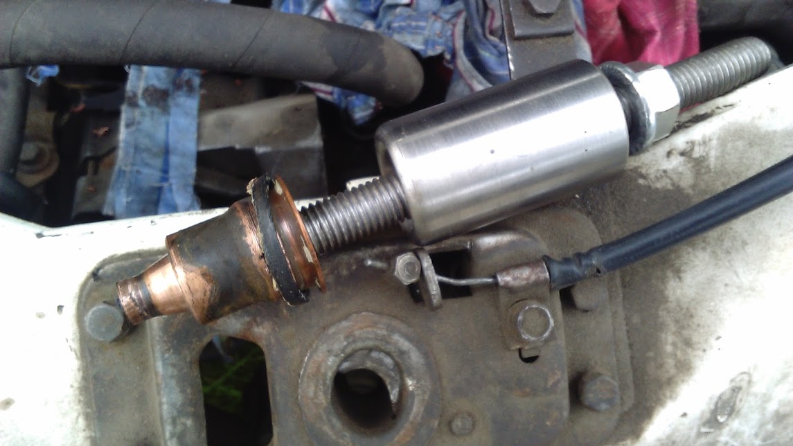

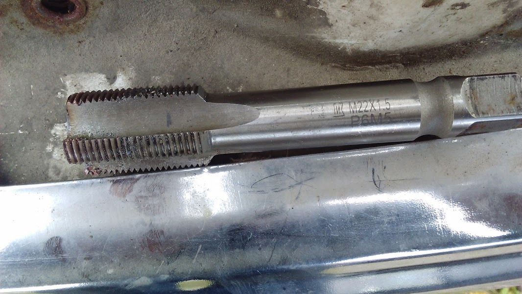

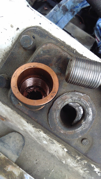

Tonna 1 Опубликовано 10 сентября, 2015 Съёмник .Преспособа для снятия вставок (колпачков) насос-форсунок. Не наступаем на грабли... 1 Поделиться сообщением Ссылка на сообщение Поделиться на другие сайты
ivan70rus 0 Опубликовано 25 октября, 2015 Съёмник .Преспособа для снятия вставок (колпачков) насос-форсунок. Не наступаем на грабли...Я так понимаю - нужно заказывать новые колпачки после такого снятия или можно заменить резину и ставить обратно? Поделиться сообщением Ссылка на сообщение Поделиться на другие сайты
колобок 7 166 Опубликовано 25 октября, 2015 думаю что новые,т.к. в этих резьба нарезана Поделиться сообщением Ссылка на сообщение Поделиться на другие сайты
SA.DIESEL 293 Опубликовано 26 октября, 2015 думаю что новые,т.к. в этих резьба нарезанатолько новые, так как прошивается нижняя часть в моноблок Поделиться сообщением Ссылка на сообщение Поделиться на другие сайты
