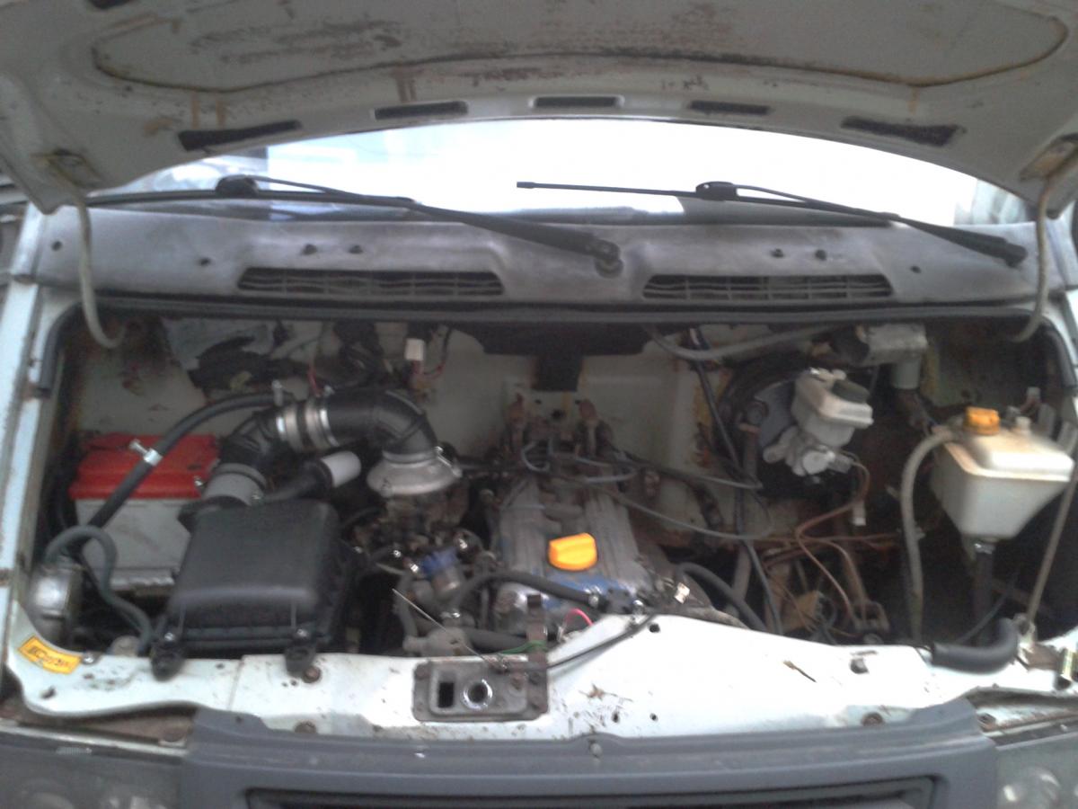

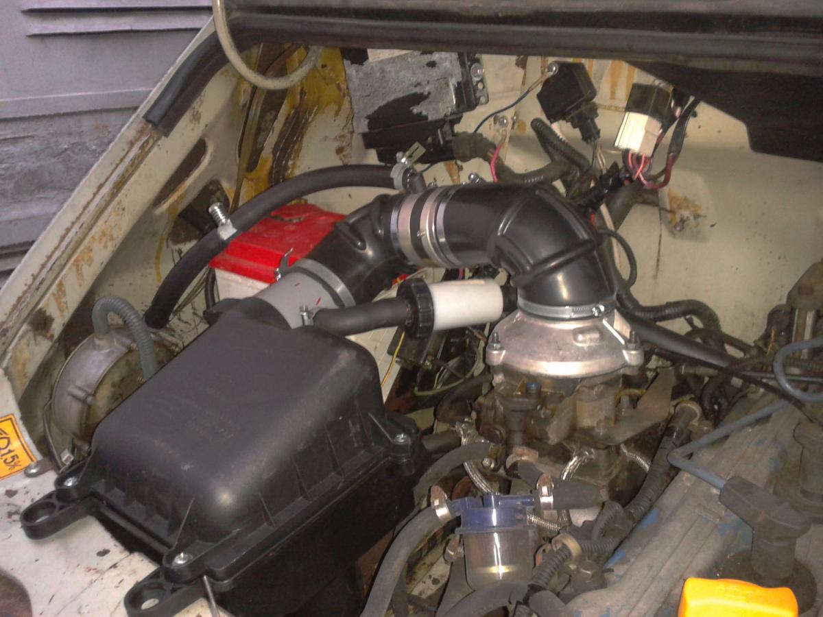

Доброго времени суток! Наконец то доделал верхнюю подачу газа с десяточным фильтром, все работает как часы, изменений в работе двигателя пока не заметил, завтра начинаю полетные испытания с замерами расхода и регулировкой "в полете"
Собственно под капотом теперь так

Отлично все будет работать, только фильтр чаще менять придется, понаблюдай, тыщи через три расход газа должен начать увеличиваться.
