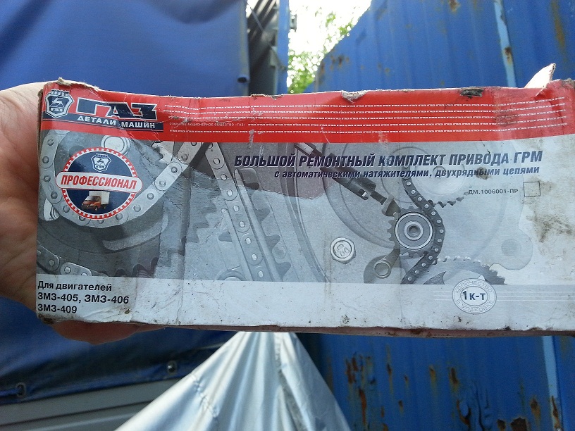

AVEKA 16 Опубликовано 24 мая, 2014 Через пару тысяч после замены вот такой звукhttps://www.youtube.com/watch?v=tpsEx1gmrNMставил вот такой комплект Поделиться сообщением Ссылка на сообщение Поделиться на другие сайты
Леха306 52 1 480 Опубликовано 24 мая, 2014 (изменено) Посмотри демфер на спецдиске( шкив коленвала), может слез. Изменено 24 мая, 2014 пользователем Леха306 52 Поделиться сообщением Ссылка на сообщение Поделиться на другие сайты
Кедр 1 654 Опубликовано 24 мая, 2014 Цепь точит блок... Гидронатяжитель не работает...наверно. Поделиться сообщением Ссылка на сообщение Поделиться на другие сайты
AVEKA 16 Опубликовано 24 мая, 2014 Посмотри демфер на спецдиске( шкив коленвала), может слез.Демпфер снят давно Цепь точит блок... Гидронатяжитель не работает...наверно.Так обидно опять всё разбирать!!! Б...я!!!!!!!!!!!!!!!!!!!!!!!!!!! Поделиться сообщением Ссылка на сообщение Поделиться на другие сайты
Кедр 1 654 Опубликовано 24 мая, 2014 Ну. Вот такая наши судьба...клапанную крышку снять не долго.посмотреть надо...я просто предположил...камера звук меняет Демпфер спасает мотор от разрушения...зря снял... Поделиться сообщением Ссылка на сообщение Поделиться на другие сайты
gazelist56 357 Опубликовано 24 мая, 2014 Демпфер спасает мотор от разрушения...зря снял...Чего разрушения? Я проехал без него тысяч 300. В какой-то теме уже обсуждалось.получил комплект Е-4. Натяжители старого образца. Поделиться сообщением Ссылка на сообщение Поделиться на другие сайты
Кедр 1 654 Опубликовано 24 мая, 2014 Ну хорошо, что отмечал...наверное потому что очень крепкий у нас Коленвал...но демпфер всё же нужен...ведь 300 не 600 :-) Поделиться сообщением Ссылка на сообщение Поделиться на другие сайты
