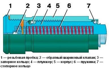

Так как гидронатяжители постоянно поддерживают цепи в натянутом состоянии независимо от растяжения цепей и износа башмаков, отпадает необходимость в регулировке натяжения цепей в процессе эксплуатации.
Плунжер 4 установлен в корпусе 5 . В плунжер вставлена пружина 6 , которая сжата резьбовой пробкой 1 . В пробке 1 установлен обратный шариковый клапан 2 . На плунжер 4 надеты запорное кольцо 3 и стопорное кольцо 7 . На рисунке натяжитель показан в нерабочем «заряженном» состоянии, когда стопорное кольцо 7 удерживает плунжер 4 от перемещения. Чтобы привести натяжитель в рабочее состояние, «разрядить» его, нужно нажать на конец плунжера так, чтобы стопорное кольцо 7 переместилось в проточку меньшего диаметра на плунжере, и под действием пружины 6 плунжер переместится из корпуса 5 . На двигатель гидронатяжитель устанавливается в заряженном состоянии. Плунжер 4 под действием пружины 6 и масла, поступающего через клапан 2 из системы смазки двигателя, нажимает на башмак натяжителя и поддерживает цепь в натянутом состоянии. По мере того как растягивается цепь и изнашивается башмак натяжителя, плунжер 4 дальше выходит из корпуса 5 , при этом запорное кольцо 3 перемещается в следующую кольцевую канавку на корпусе, препятствуя перемещению плунжера в обратном направлении. При ударах цепи по башмаку натяжителя, например, при изменении режима работы двигателя плунжер 4 перемещается назад в корпус 5 на ширину проточки под запорное кольцо 3 . При этом он сжимает пружину 6 . Кроме того, клапан 2 закрывается и дополнительно происходит демпфирование за счет того, что масло выдавливается через зазор между плунжером и корпусом. Гидронатяжители верхней и нижней цепей абсолютно одинаковые.
Т.е. по сути не нужно ему постоянное давление....?

нужно и желательно равномерное на всех оборотах.а клапан там стоит для того что бы не перетянуть цепь.то есть в определённый момент он закрывается и масло идёт "мимо". просто запорный клапан.работает по принципу открыто - закрыто.в положении закрыто,не в ту не в другую сторону масло не идёт.
на импортных несколько по другому устроено.в оригинале,откуда скопирован натяжитель,клапан этот работает только на впуск,в обратку в любом случае не даёт выйти маслу(при любом давлении)сброс давления в носике плунжера при 3х кг.пружина помощней.но наши не могут обеспечить нужное сопряжение в парах корпус - плунжер и натяжитель - гбц.поэтому и упростили систему.плюсом очень сильные колебания давления масла в моторе.как бы так и 406 семейство малость не для авто делалось,упростили всё по причине того что он должен был работать на постоянных эффективных оборотах отдачи мощности.ну а там и давление и прочее..

если человек понимающий чертежи, посмотрит на это цветное "чудо" - то скромно улыбнётся... ибо как минимум 3 несоответствия чертежа и изделия найдёт.
вот так иногда какой то нерадивый чертёжник на От- бись нарисовавший " типо - что то"  может попортить репутацию хорошего изделия.
Crady
это не чертёж,это просто рисунок,причём чисто условный. :P просто для наглядности

это обратный клапан, не позволяет маслу выходить из плунжера, не допуская ослабевания цепи при работе.
пружина начальный натяг цепи , в работе мотора абсолютно не принимает никакого (относительно) значения в натяжении цепи при наличии давления масла.
кольца стоят одно установочное, второе собачка механической блокировки обратного хода плунжера ( на старт мотора без давления)
натяжка цепи давлением масла.
чтобы вдавить плунжер обратно (выдавить масло через зазоры плунжера) нужно более 10 тонн нагрузку
просто зажми гидро натяжитель в тиски (с маслом, без воздуха , без колец и пружин) и попробуй быдавить хоть грамм масла
