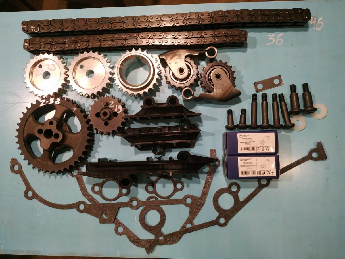

Денис22 437 Опубликовано 8 июля, 2021 (изменено) Вчера купил вот такой комплект: На цепях посчитал наружные пластинки звеньев 36 и 46 соответственно. Это значит 71 и 91 звено? Правильно? Вообще планировал иметь комплект как запасной. А что значит разрезные звёзды? В теме про них упоминается часто, а как выглядят не пойму. Изменено 8 июля, 2021 пользователем Денис22 Поделиться сообщением Ссылка на сообщение Поделиться на другие сайты

lostmedia 357 Опубликовано 8 июля, 2021 15 часов назад, Денис22 сказал: что значит разрезные звёзды? В https://www.progress-motor.ru/catalog/1001/grm-idealnaya-faza/item36.html 1 Поделиться сообщением Ссылка на сообщение Поделиться на другие сайты
Денис22 437 Опубликовано 9 июля, 2021 8 часов назад, Crady сказал: натяжители ,которые со звёздами говно. У меня такие с завода стоят, 130т пробег. Поделиться сообщением Ссылка на сообщение Поделиться на другие сайты
german 1 062 Опубликовано 9 июля, 2021 22 часа назад, Денис22 сказал: Вообще планировал иметь комплект как запасной. Если и иметь в запасе, то такой какой на движке стоит, похожие не прокатят. 1 Поделиться сообщением Ссылка на сообщение Поделиться на другие сайты
Денис22 437 Опубликовано 9 июля, 2021 1 минуту назад, german сказал: Если и иметь в запасе, то такой какой на движке стоит, похожие не прокатят. По этому такой набор и купил. Вот транспортир надо ли приобретать? Если надо, то какой? @lostmedia посмотрел, понял, не совсем понял в чём удобство. Ну да ладно. Поделиться сообщением Ссылка на сообщение Поделиться на другие сайты

Татарин 7 668 Опубликовано 10 июля, 2021 23 часа назад, Денис22 сказал: По этому такой набор и купил. Вот транспортир надо ли приобретать? Если надо, то какой? @lostmedia посмотрел, понял, не совсем понял в чём удобство. Ну да ладно. Прелесть разрезных звёзд заключается в том что можно поиграться с настройками .И выставлять проще.Провернул вал на нужный угол,затянул звезду.Когда выставляешь вал не по транспортиру, а по индикатору, то ещё больше начинаешь понимать прелесть этих звёзд. 1 Поделиться сообщением Ссылка на сообщение Поделиться на другие сайты
german 1 062 Опубликовано 10 июля, 2021 В 09.07.2021 в 07:21, Денис22 сказал: По этому такой набор и купил. Вот транспортир надо ли приобретать? Если надо, то какой? @lostmedia посмотрел, понял, не совсем понял в чём удобство. Ну да ладно. Транспортир нужен, а какой? а какой попадется. Какой не возьми все брешут, хоть на градус но брешут. 1 Поделиться сообщением Ссылка на сообщение Поделиться на другие сайты
