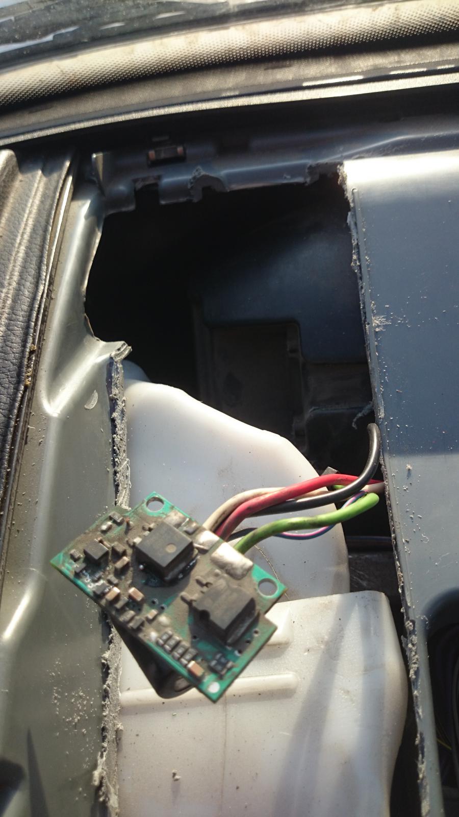

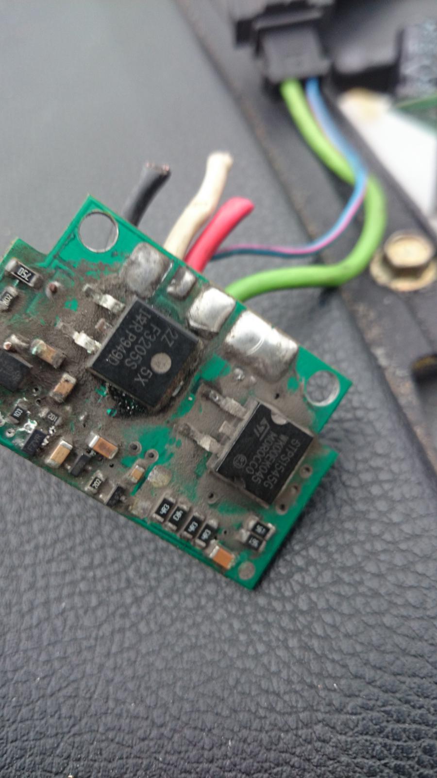

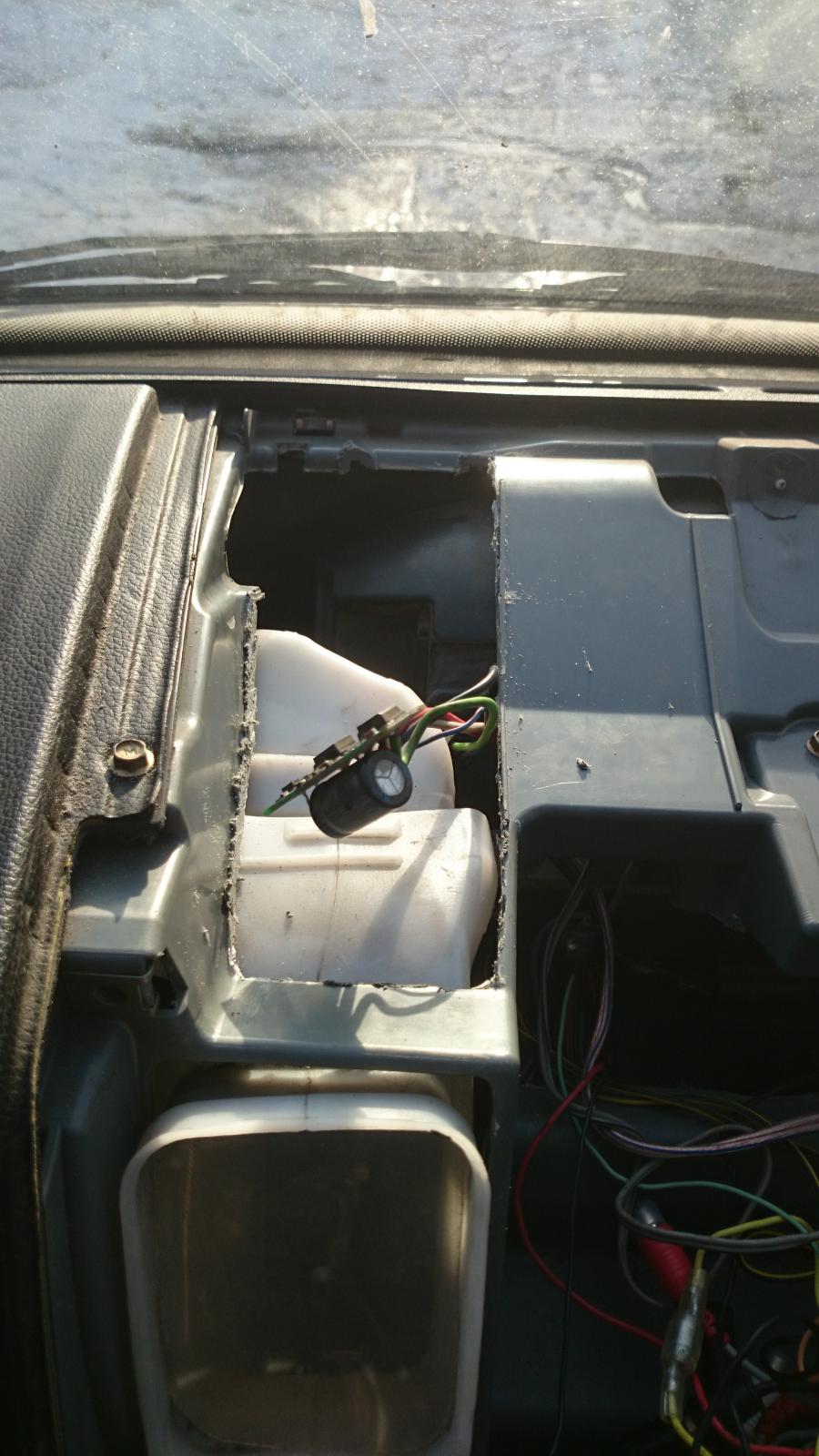

валерий71 0 Опубликовано 27 февраля, 2015 Заслонку проверить,возможно воздуха идет больше с улицы чем с радиатора.парни сегодня поменял регулятор печки на бизнесе без снятия торпеды кому интересно могу выкинуть фотки Поделиться сообщением Ссылка на сообщение Поделиться на другие сайты

газель2005 2 720 Опубликовано 27 февраля, 2015 Ящик для документов снимают верхний и дыру в панели в левом углу вырезают.Все равно она закроется ящиком. Поделиться сообщением Ссылка на сообщение Поделиться на другие сайты
set 13 Опубликовано 27 февраля, 2015 Ящик для документов снимают верхний и дыру в панели в левом углу вырезают.Все равно она закроется ящиком.пробовал невышло нечего пришлось всё равно торпеду снимать. Поделиться сообщением Ссылка на сообщение Поделиться на другие сайты
AlexV 0 Опубликовано 27 февраля, 2015 менял резистор печки без снятия торпеды,как писали выше,единственное провода пришлось резать,слишком длинные и идут к самому мотору печки,не достать до разъема,сделал новую фишку прямо под верхним бардачком. Поделиться сообщением Ссылка на сообщение Поделиться на другие сайты
Toyota007 2 890 Опубликовано 27 февраля, 2015 менял резистор печки без снятия торпеды,как писали выше,единственное провода пришлось резать,слишком длинные и идут к самому мотору печки,не достать до разъема,сделал новую фишку прямо под верхним бардачком.Работает такой ремонт? Поделиться сообщением Ссылка на сообщение Поделиться на другие сайты
валерий71 0 Опубликовано 27 февраля, 2015 Работает такой ремонт?да все работает и минимум времени и денег менял резистор печки без снятия торпеды,как писали выше,единственное провода пришлось резать,слишком длинные и идут к самому мотору печки,не достать до разъема,сделал новую фишку прямо под верхним бардачком.у меня тоже самое но я тупо их спаял не стал ставить разъем а плата все лаком 2 раза покрыл думаю походит регулятор Поделиться сообщением Ссылка на сообщение Поделиться на другие сайты
andrey83 329 Опубликовано 27 февраля, 2015 да все работает и минимум времени и денег у меня тоже самое но я тупо их спаял не стал ставить разъем а плата все лаком 2 раза покрыл думаю походит регуляторФото в студию или опиши процесс подробнее. Поделиться сообщением Ссылка на сообщение Поделиться на другие сайты
