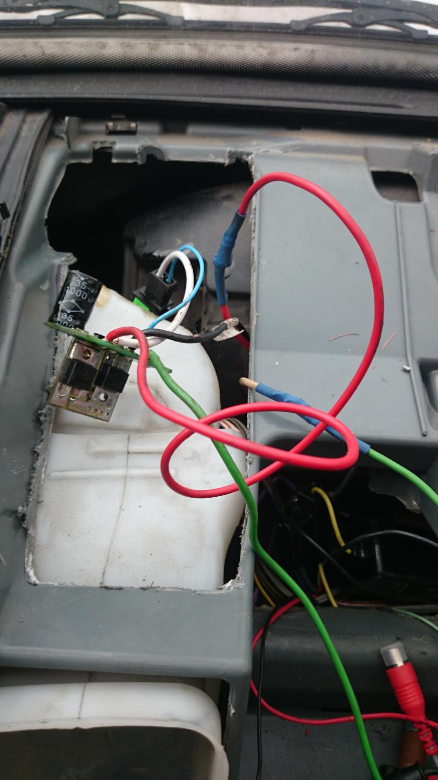

валерий71 0 Опубликовано 1 марта, 2015 парни сегодня поменял регулятор печки на бизнесе без снятия торпеды кому интересно могу выкинуть фоткиНу где фото хирургического вмешательства в торпеду ?вроде скинул не мог не как что то не проходили Поделиться сообщением Ссылка на сообщение Поделиться на другие сайты
соболевич 1 972 Опубликовано 1 марта, 2015 (изменено) Фотки мелковаты но в целом понятно спасибо.Лучьше так пильнуть чем торпедо снимать. Изменено 1 марта, 2015 пользователем соболевич Поделиться сообщением Ссылка на сообщение Поделиться на другие сайты
валерий71 0 Опубликовано 1 марта, 2015 Фотки мелковаты но в целом понятно спасибо.Лучьше так пильнуть чем торпедо снимать.не знаю почему такие мелкие у меня они в нормальном формате если что не понятно напиши объясню Поделиться сообщением Ссылка на сообщение Поделиться на другие сайты
Алексей Ф. 9 519 Опубликовано 1 марта, 2015 Фотки не открыть в большом формате(( Поделиться сообщением Ссылка на сообщение Поделиться на другие сайты

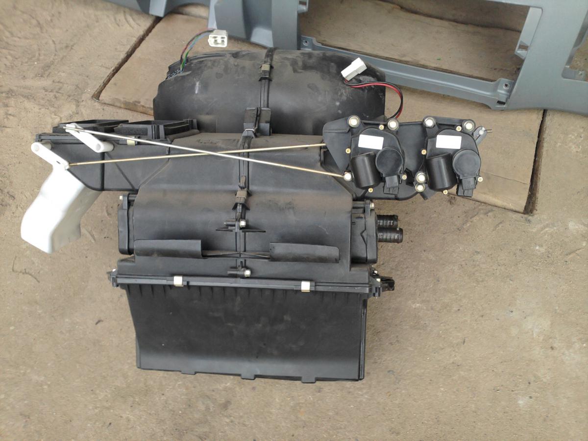

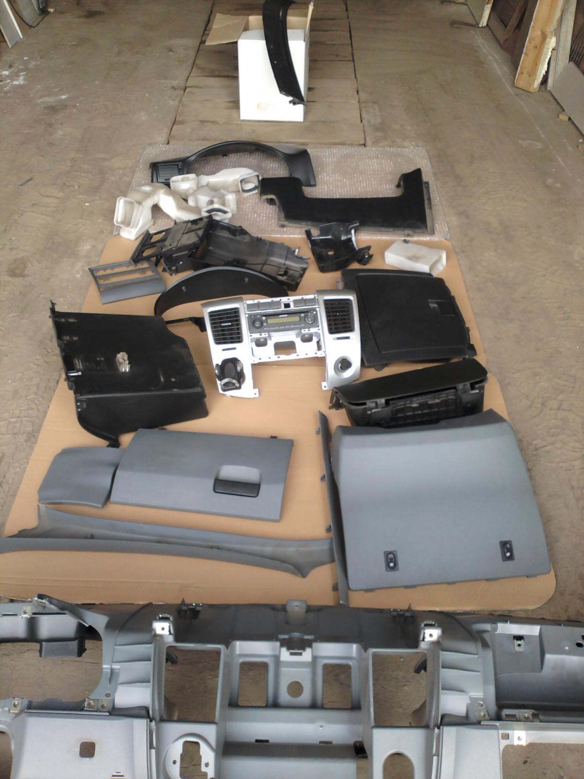

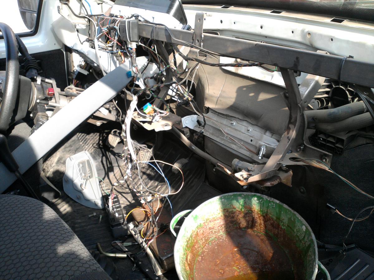

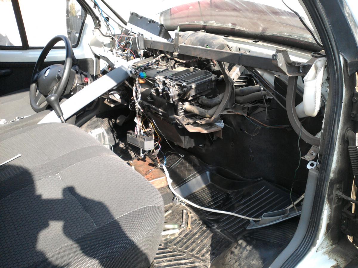

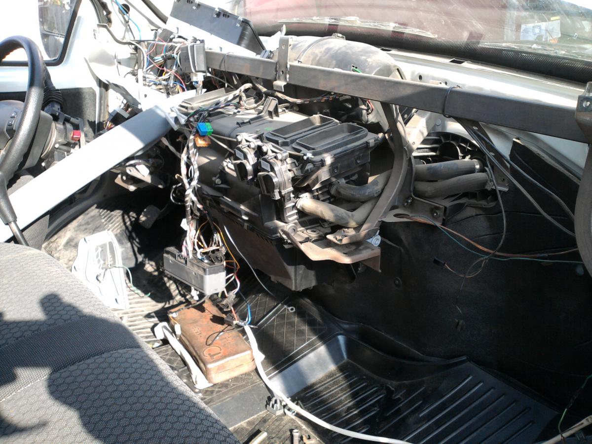

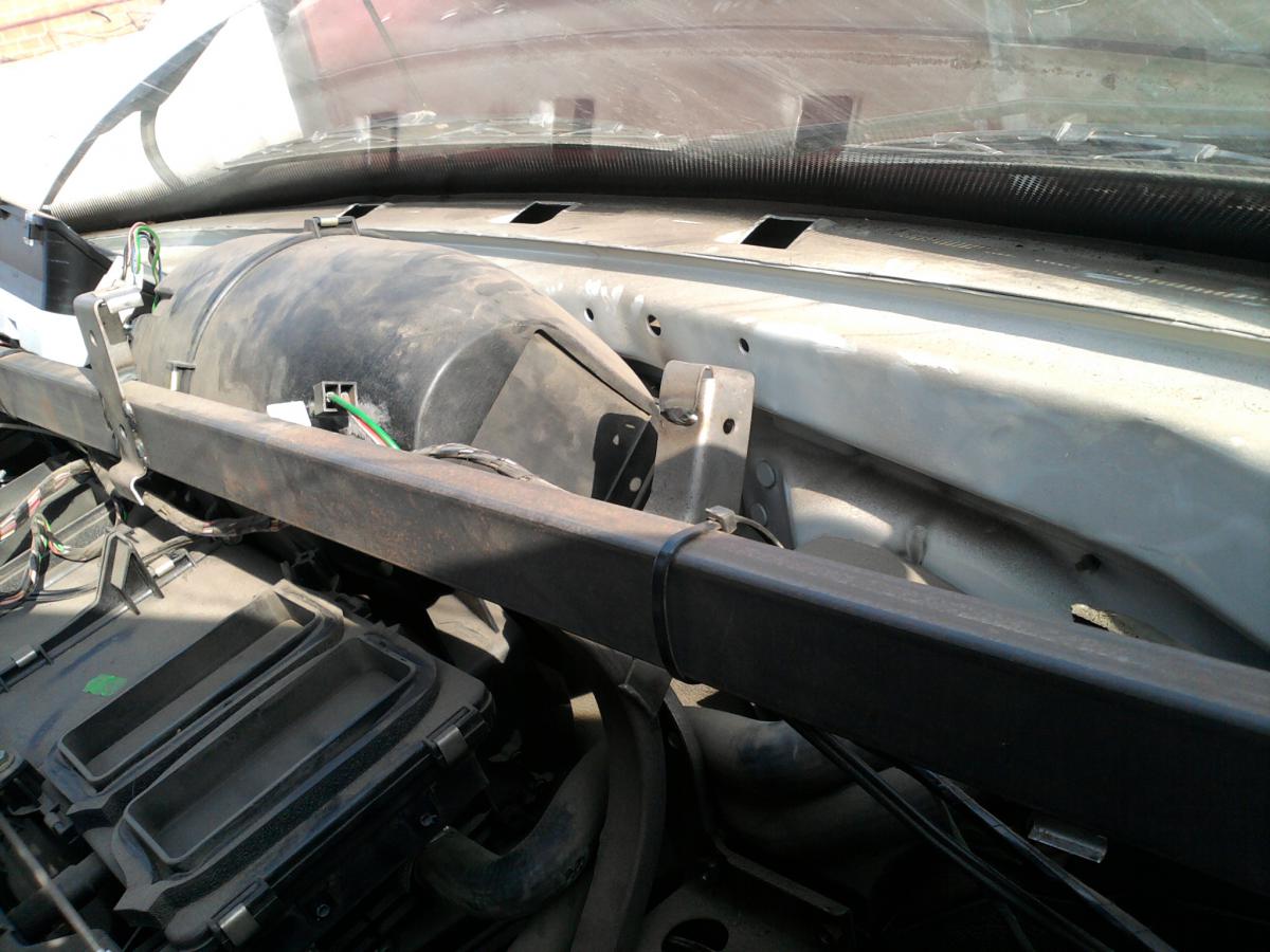

Дивьян 15 Опубликовано 1 марта, 2015 Мои фото когда разбирал. Поделиться сообщением Ссылка на сообщение Поделиться на другие сайты
Леха306 52 1 480 Опубликовано 1 марта, 2015 Мои фото когда разбирал.А не легче панель с печкой целиком снять??? Поделиться сообщением Ссылка на сообщение Поделиться на другие сайты
Дивьян 15 Опубликовано 1 марта, 2015 Как можно снять панель с печкой целиком, если чтобы добраться до печки нужно снять панель? Поделиться сообщением Ссылка на сообщение Поделиться на другие сайты
Леха306 52 1 480 Опубликовано 1 марта, 2015 Как можно снять панель с печкой целиком, если чтобы добраться до печки нужно снять панель?На заводе ставят вместе, думаю можно снять также. Поделиться сообщением Ссылка на сообщение Поделиться на другие сайты
Дивьян 15 Опубликовано 1 марта, 2015 Я так понимаю ты ее не снимал ? Попробуй, тогда поймешь. Корпус печки даже не прикручен к панели а прикручен к кабине и чтобы открутить его нужно снять панель. Поделиться сообщением Ссылка на сообщение Поделиться на другие сайты
Леха306 52 1 480 Опубликовано 1 марта, 2015 Я так понимаю ты ее не снимал ? Попробуй, тогда поймешь. Корпус печки даже не прикручен к панели а прикручен к кабине и чтобы открутить его нужно снять панель.Не доводилось снимать. Будет возможность обязательно попробую! Поделиться сообщением Ссылка на сообщение Поделиться на другие сайты
